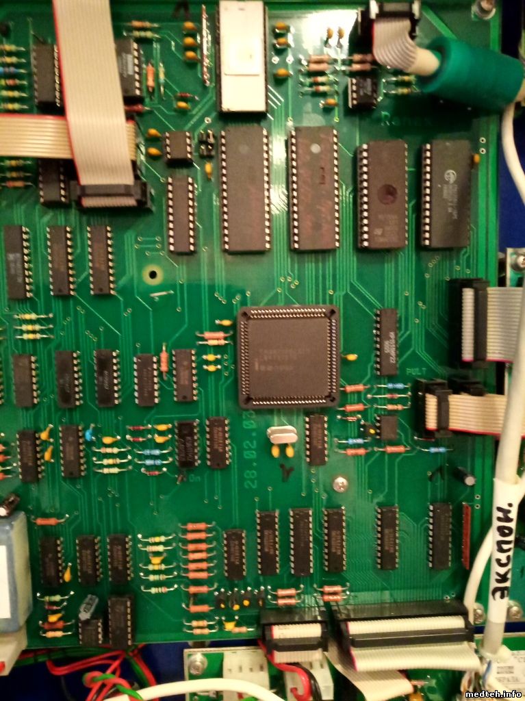

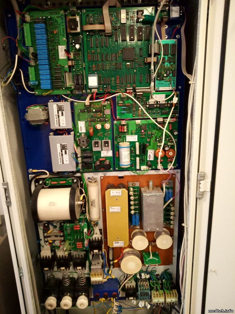

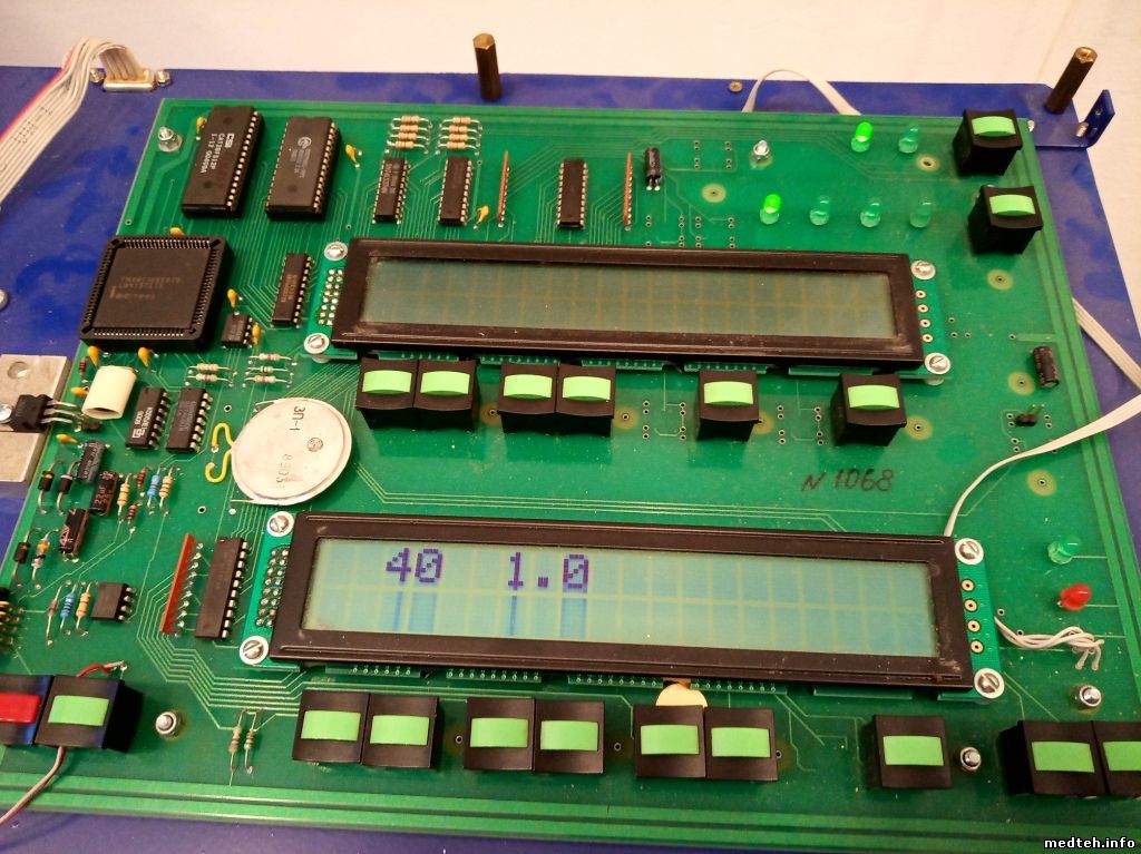

Исчезла индикация на пульте отечественного питающего РДК50/6 Ренекс-Авто Гелиос 88. Аппарат на 1 рабочее место, Стол поворотный производство Сербия 2006г. Не работал 8 месяцев. Делает снимки, режимы соответствуют.
Подскажите какая память стерлось?
Кнопки пульта норма, оптрон на плате в шкафу тоже норма.

Заменил оптопару в пульте и все появилось. А до замены смотрел осциллографом и видел проходные импульсы ответа от питающего по этому и не менял оптрон.
