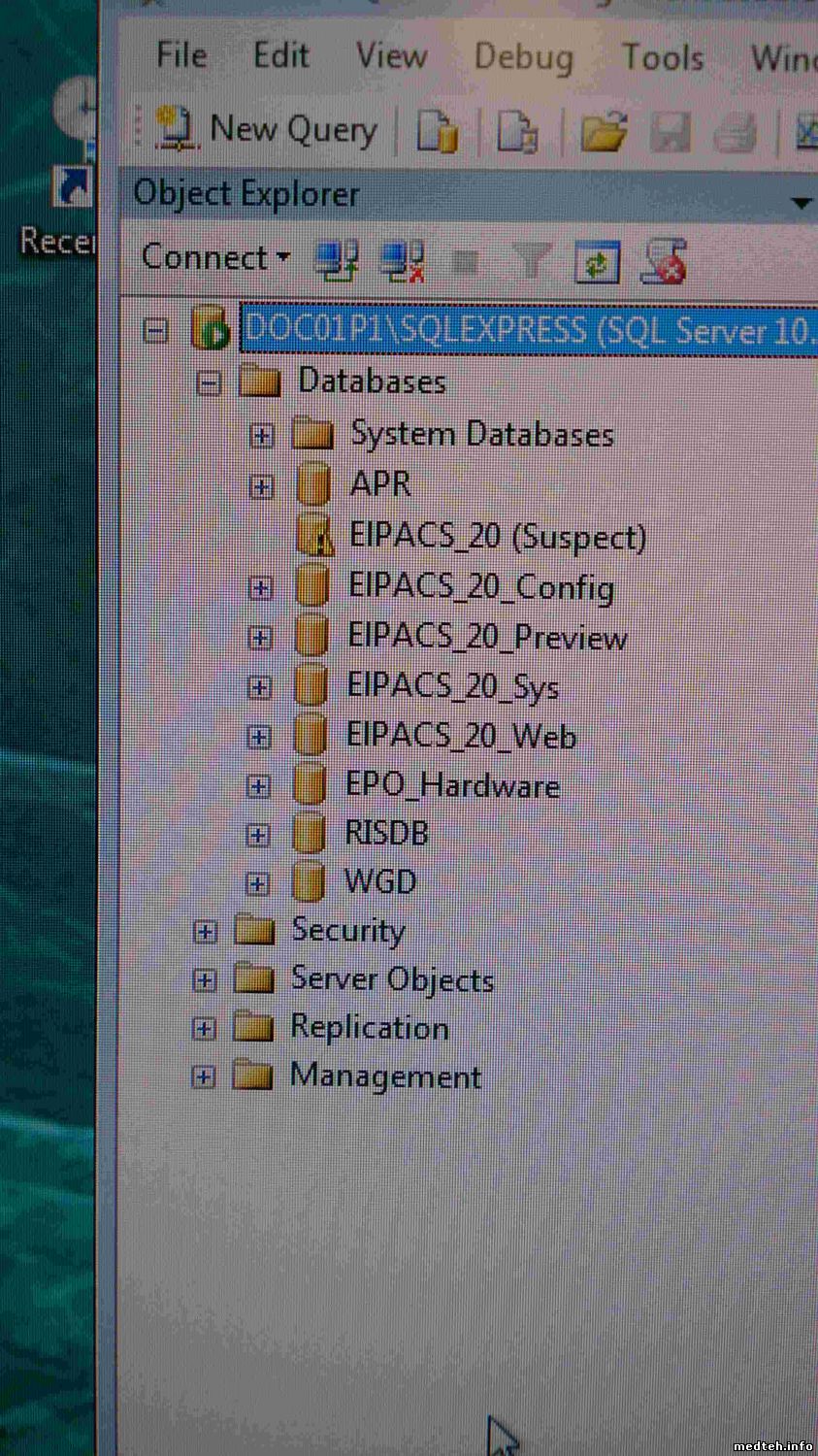

FAINTДата: Четверг, 23.Янв.2020, 11:17 | Сообщение # 4
У вас сообщений: 148
Для продолжения темы добавляю фото

1) остановите службу MS SQL Server
2) скопируйте файлы базы mdf ldf куда-нибудь для бэкапа.
3) запустите службу sql
4) либо через managemant studio кнопка new query, либо из командной строки администратора через команду osql -E
потом вводите комманды
Код
alter database eipacs_20 set emergency;
go
alter database eipacs_20 set single_user;
go
dbcc checkdb ('eipacs_20',REPAIR_ALLOW_DATA_LOSS);
go
alter database eipacs_20 set multi_user ;
go
для более сложного случая
Сообщение отредактировал naves - Четверг, 23.Янв.2020, 12:35

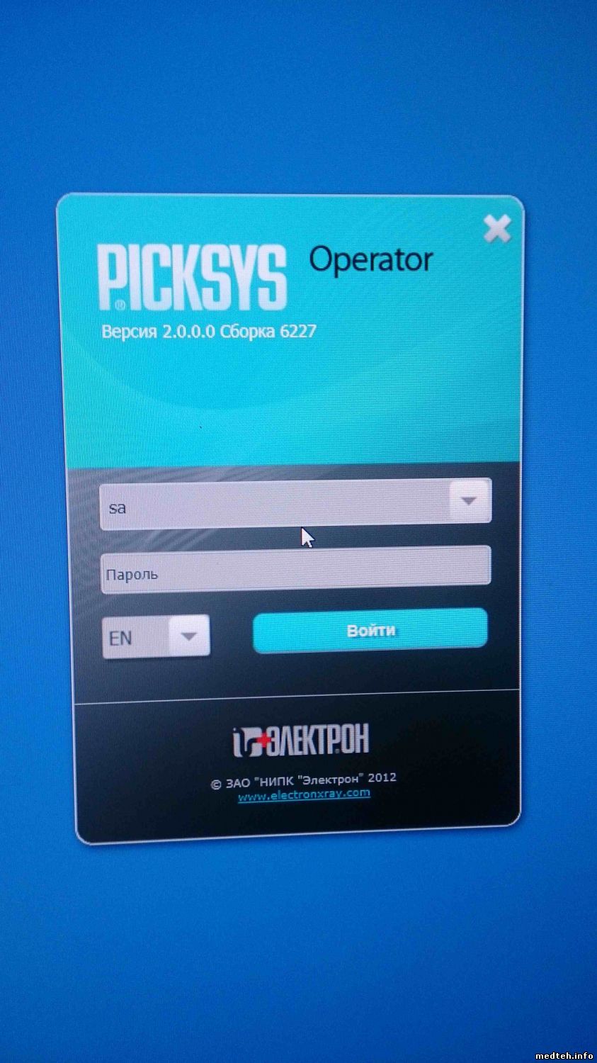

FAINTДата: Суббота, 25.Янв.2020, 07:53 | Сообщение # 6
Службу остановить -система не даст! Нужно как то заходить в профиль "Системный инженер". Скрипт для ремонта БД есть!
В "безопасном режиме" если загрузится? И скопировать файлы базы mdf ldf куда-нибудь для бэкапа - система даст?
BomberbugДата: Воскресенье, 26.Янв.2020, 10:59 | Сообщение # 7
У вас сообщений: 713
engineer
В ФЦ-ОКО вроде ж все стандартное ПО ЕПО, логинитесь под sa и выходите из программы на раб.стол.
Ничего сложного.
FAINTДата: Суббота, 01.Фев.2020, 12:19 | Сообщение # 8
В ФЦ-ОКО вроде ж все стандартное ПО ЕПО, логинитесь под sa и выходите...
Вход заблокирован профилем "Сервисный инженер". Это новшество, любые действия только через профиль "Сервисный инженер" и разовым паролем!
navesДата: Вторник, 04.Фев.2020, 20:22 | Сообщение # 9
У вас сообщений: 1070
Что вам мешает через LiveCD отключить оболочку от электрона и зайти на стандартный рабочий стол?

Только одно уточнение. В скрипте:
go
go
go
go
имя базы не 'eipacs_20', а 'elpacs_20'!
