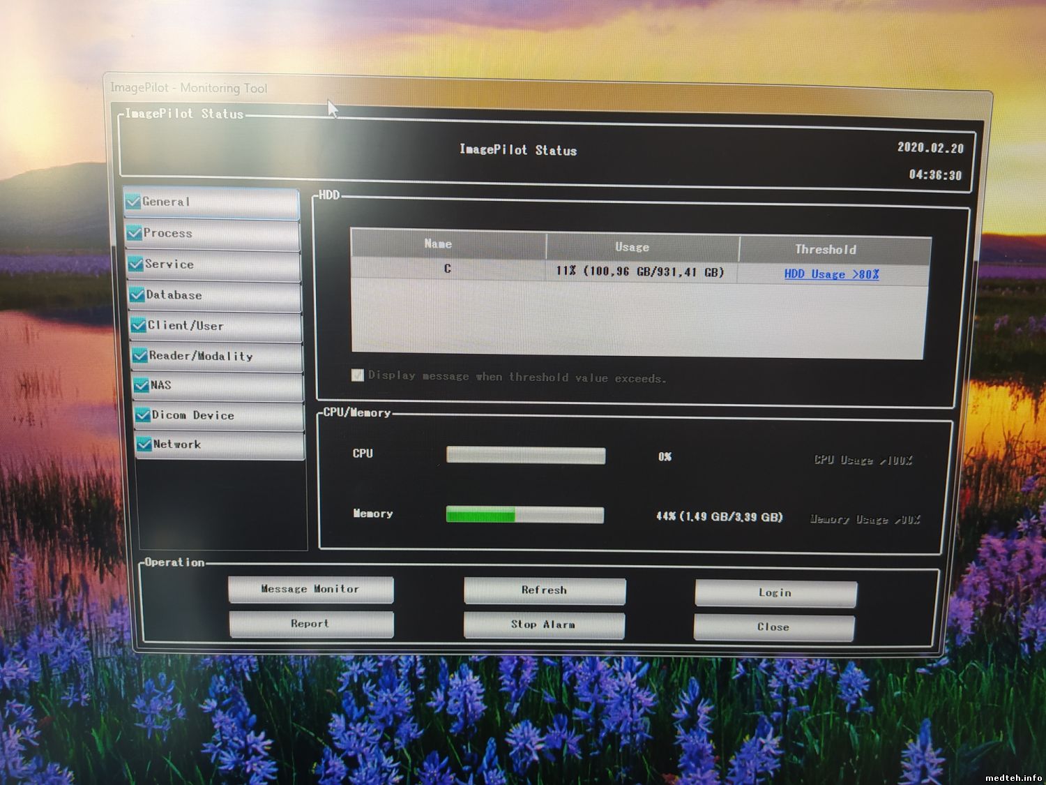

Добрый день! может кто сталкивался, необходимо войти в сервисный режим для изменения настроек, какой пароль подскажите?

brookd, обычно в конику входим 5678

starjke, спасибо за помощь! Только такой еще вопрос, есть необходимость настроить DICOM передачу на другой компьютер. Однако в сервисном режиме, под паролем, так и не смог ничего изменить или прописать. Есть ли такая вообще возможность и как это сделать?

brookd, в зависимости от размера лицензии можно прописать много мест отправки (до 5 мест).
Сколько через меня Коники прошло, везде была возможность добавить только один АЕтайтл.
Всегда решали эту проблему так: с коники на рабочую станцую где есть dicom forwarding, а там уже куда хочешь туда и отправляй.....

starjke, так в том и проблема, что с коники я не могу отправить никуда! в сервисе (что на фото выше) нет возможности что-то добавить, даже после ввода пароля. Поэтому и спрашиваю там ли я копаю или надо где-то еще прописывать

brookd, нет, то что на фото это не то.
Ищите сервисное приложение в корне рабочей папки
