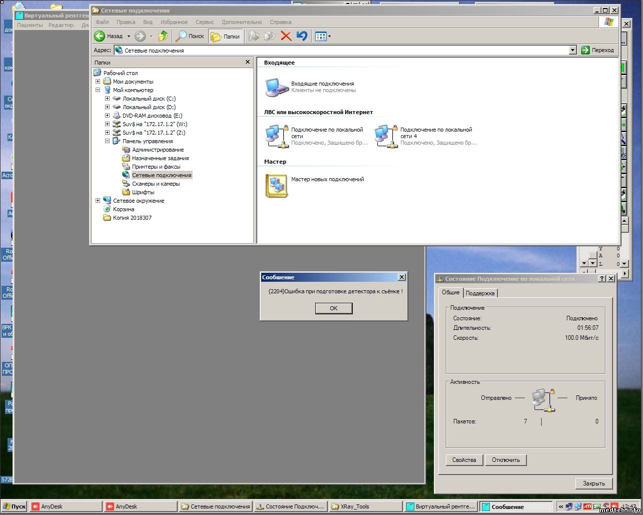

Аппарат начал выдавать ошибку "(2204) Ошибка при подготовке детектора к съёмке!"
Сталкивался ли кто-нибудь с такой ошибкой на этом аппарате?
Первое, что заметил, только односторонная передача данных в цепи самого детектора!
Т.е на сетевом адаптере связанным с самим детектором при указанных в документациях настройках растёт число только отправленных от компьютера пакетов информации! А счётчик принимаемых от детектора пакетов вообще не изменяется! /Приложение/

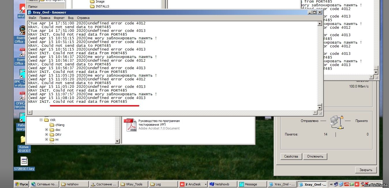

Ещё в лог файле аппарат пишет, что не получает информацию по RS485 цепи. /Приложение/

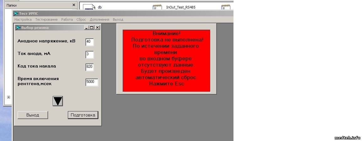

И ещё при попытке теста в программе "Тест УРПС" любая попытка заканчвается сообщением "Во входном буфере отсутствует информация..."
