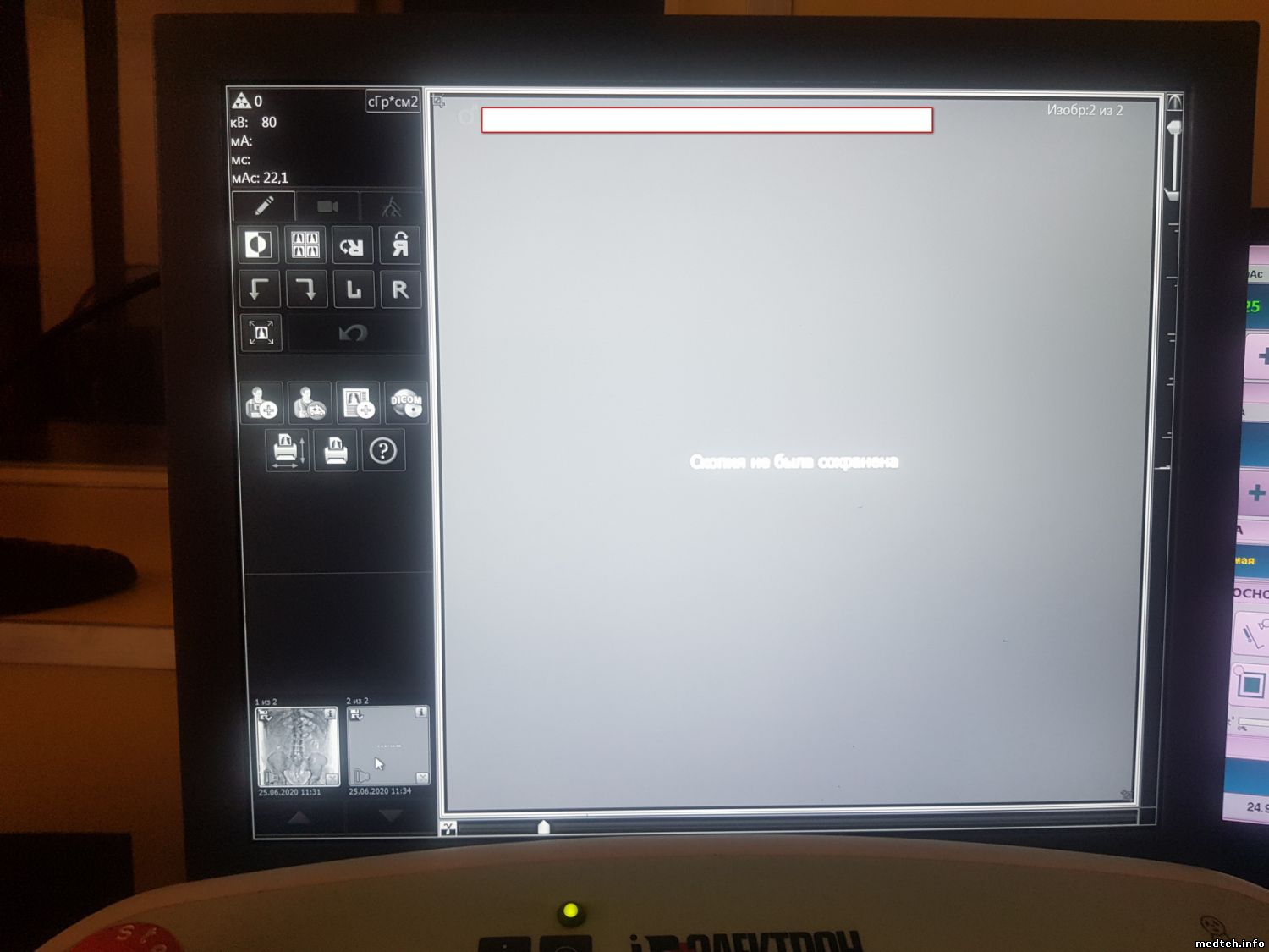

Добрый день коллеги ! КРТ Электрон Эксперт на АРМ лаборанта ПО Picsys 1.3.0.0 сборка 20 Если зайти в ранее проведённое и отправленное на сервер исследование и не производя никаких манипуляций выйти в список исследований то создаётся доп скопическое исследование, хотя на педаль скопии никто не нажимал. В логах Picsys появляется сообщение об активации скопии.

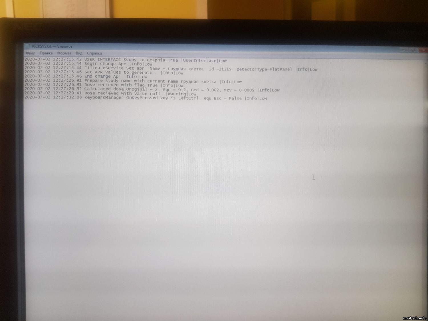

Логи Pycsys
А логах доза при этом есть! Странно как-то!
"Жопа есть, а слова нет..."
Andrei39Дата: Четверг, 02.Июл.2020, 20:26 | Сообщение # 4
Калининград
но в предпоследней строке переданная доза с нулевым значением

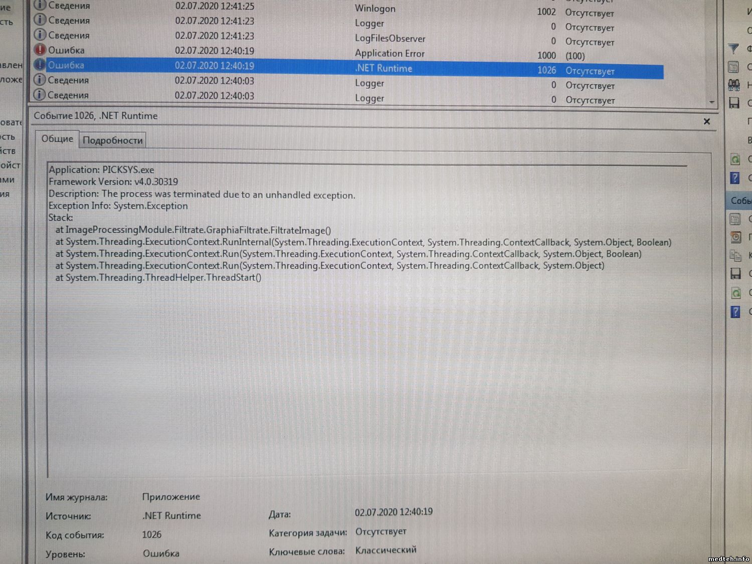

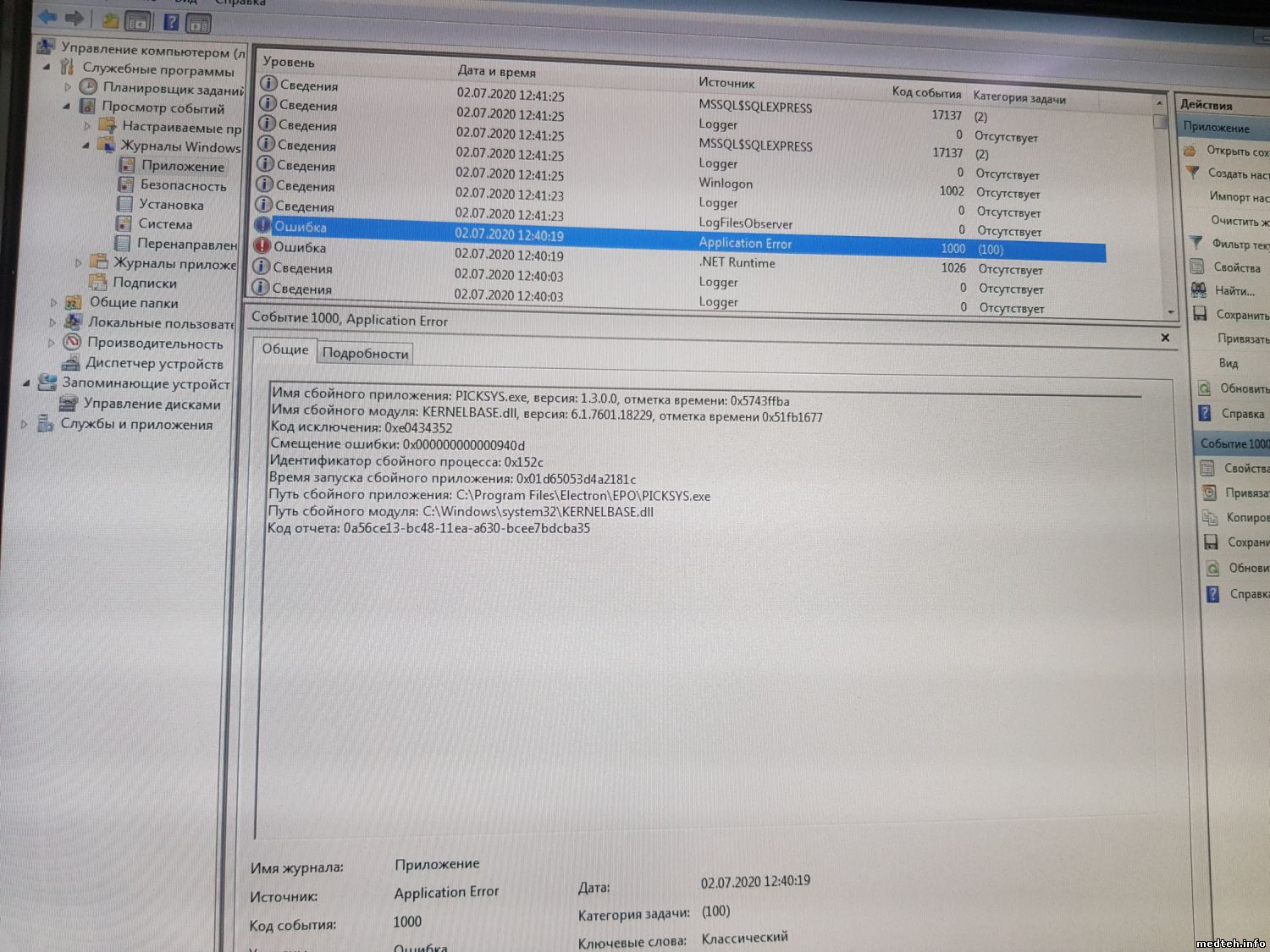

Журналы windows
FeTДата: Понедельник, 13.Июл.2020, 21:12 | Сообщение # 6
У вас сообщений: 175
ПО рентгеновских аппаратов
Мой город не дом и не улица...
Цитата Andrei39 ()
Журналы windows
Ну падение kernelbase.dll скорее связано с ОС.
На вскидку может быть несколько вариантов...
Вирусы, нехватка памяти, драйвера (скорее видео).
В такой последовательности и надо проверять.
