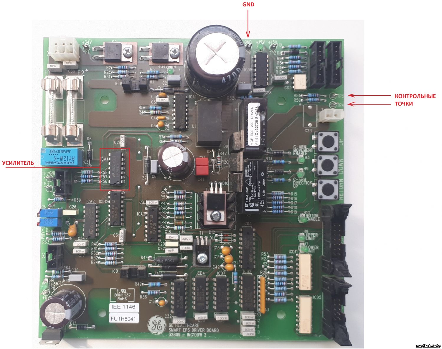

Приветствую коллеги!
Есть ли у кого опыт общения с маммографом GE Performa.
Вопрос следующий: Возникла ошибка Е10. Ошибка в измерении силы компрессии.
Микроконтроллер на Плате Управления C-дугой получает неверные данные от
аналогового - цифрового преобразователя.
- проверил напряжение смещения усилителя ICA4 между контрольными точками ТР5 и ТР6, мультик показывает - 0, нет ни какого напряжения.
Получается усилитель ICA4 не работает? Неужели замена всей платы? Или есть еще какие то решения?
