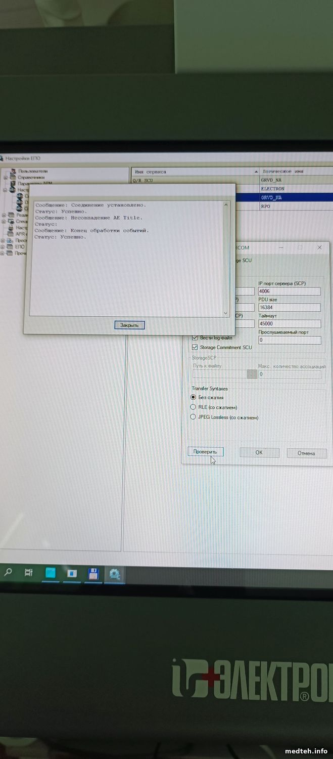

Mihail5100Дата: Среда, 15.Янв.2025, 11:09 | Сообщение # 12
Системный администратор
Киров
Есть аппарат АПР-"ОКО", на нём Windows 10, снимки делает через PICKSYS версии 2.0.0.6 (не точно),
Возникла проблема соединить с сервером. Но при настройке IP под любым пользователем, выдает, что сетевые настройки не определены. Хотя через виндовс пинг идёт. Подскажите, пожалуйста, где настроить и как.

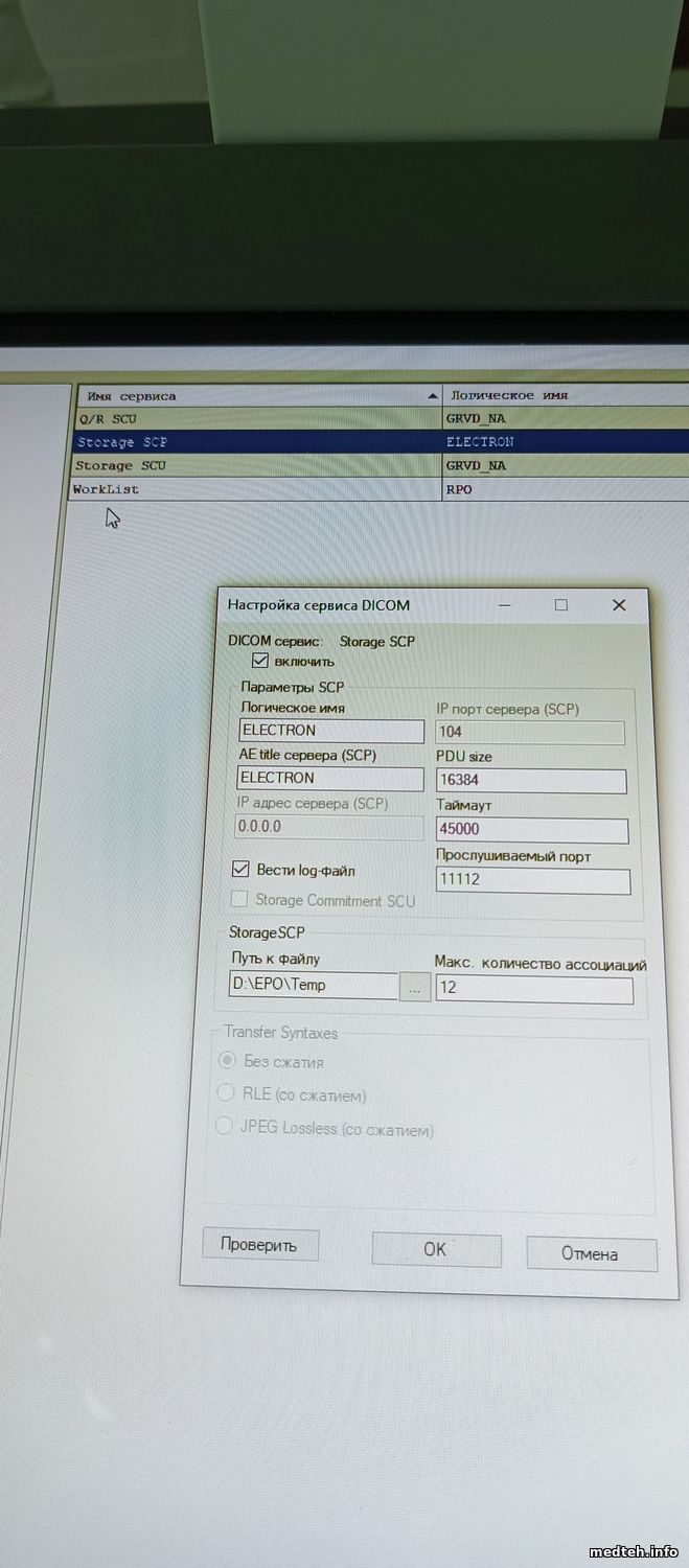

Mihail5100Дата: Среда, 05.Фев.2025, 11:24 | Сообщение # 14
Киров
В настройках DICOM все установлено давно. Но в сервисах DICOM почему-то возвращаются значение ip и порта. И при проверке выдаёт несовпадение AeTitle. В сервисе Storage SCP не активны ip и порт. Что бы это могло быть?
FeTДата: Пятница, 07.Фев.2025, 18:09 | Сообщение # 15
У вас сообщений: 175
ПО рентгеновских аппаратов
Мой город не дом и не улица...
На первом фото не видно настроек SCU.
Ошибка либо там, либо в собственных настройках DICOM/
