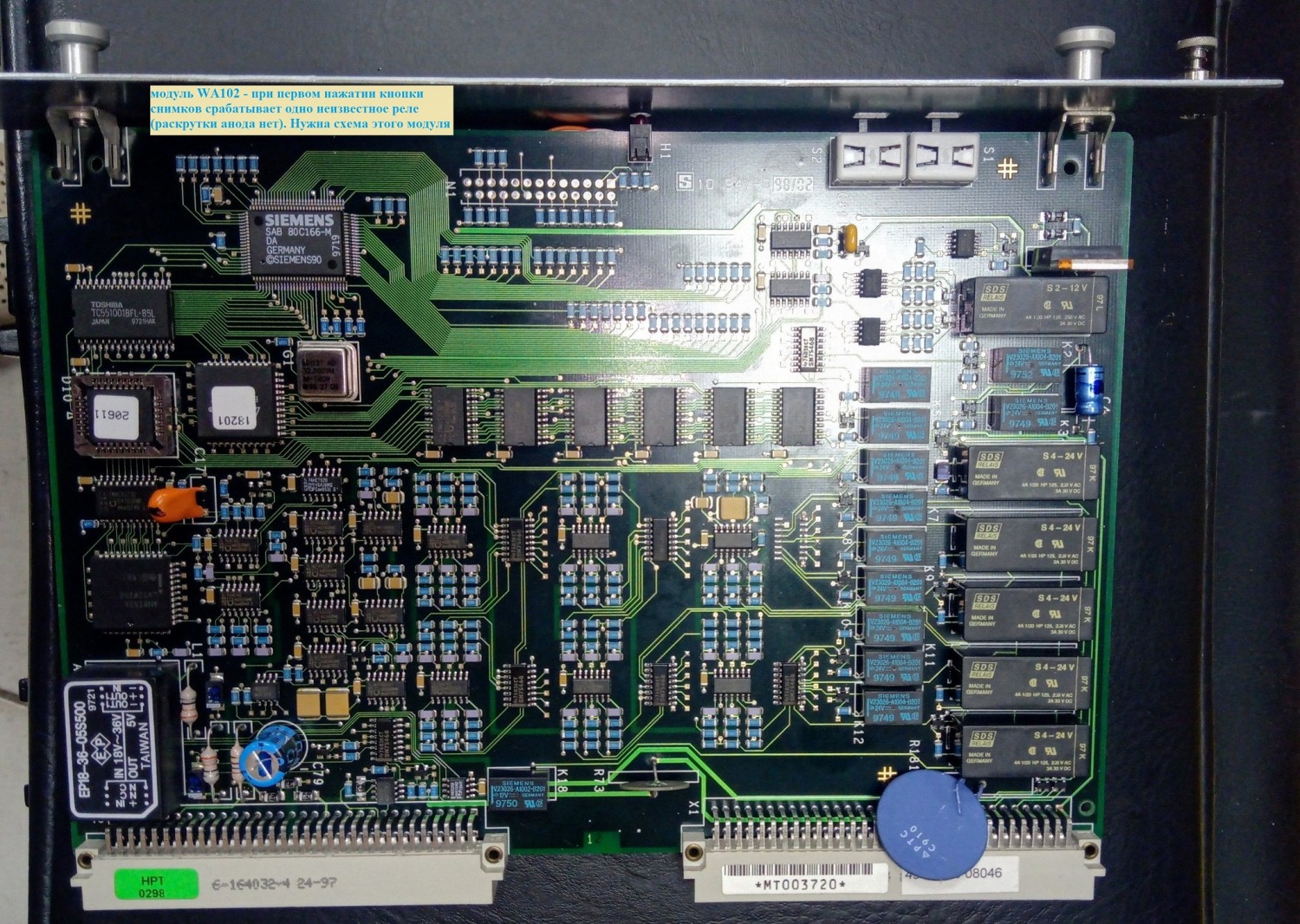

R-аппарат СД-РА-«ТМО» (на два рабочих места, генератор OPTIMUS) (2003 г/в) предназначен для работы в стационарных рентгеновских кабинетах и позволяет проводить рентгенографические исследования всех органов и систем пациента в положении стоя, сидя и лежа. Расширенный диапазон поворота излучателя вокруг вертикальной оси обеспечивает обследования пациента, находящегося на каталке.
Проблема: не включается высокое ни на столе, ни на стойке (ни с решеткой, ни без решетки). Индикация готовности на пульте и на столе нормально. После нажатия кнопки высокого на пульте гаснет зеленая индикация готовности и щелкает срабатывание одного из реле в модуле WA102 (4512 108 08046). Разгона трубки нет.
Статор проверен - исправен. Термодатчик трубки перегрева исправен. Модуль разгона трубки запитан нормально, повреждений компонентов не выявлено. Сигналов ошибки на пульте нет.
Уважаемые, что и где ещё надо проверить?

У нас похожая проблема, Вам удалось решить данную проблему? ...
