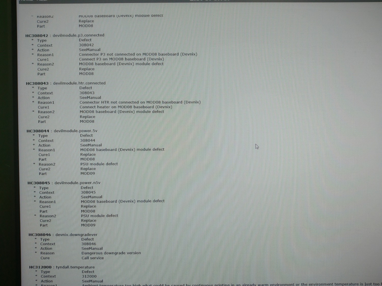

Кто может подсказать: после включения на дисплее выходит ошибка "Е308043". Принтер находится за 110 км,
местный сисадмин говорит, что через браузер принтер не подключается, а я его ещё пока не видел?
Заранее благодарен.
При необходимости могу скинуть доп.фотки.

Нарыл кое-что по расшифровке ошибок, прикладываю несколько фоток,только непонятно что такое МОD08, что из себя представляет и где находится?

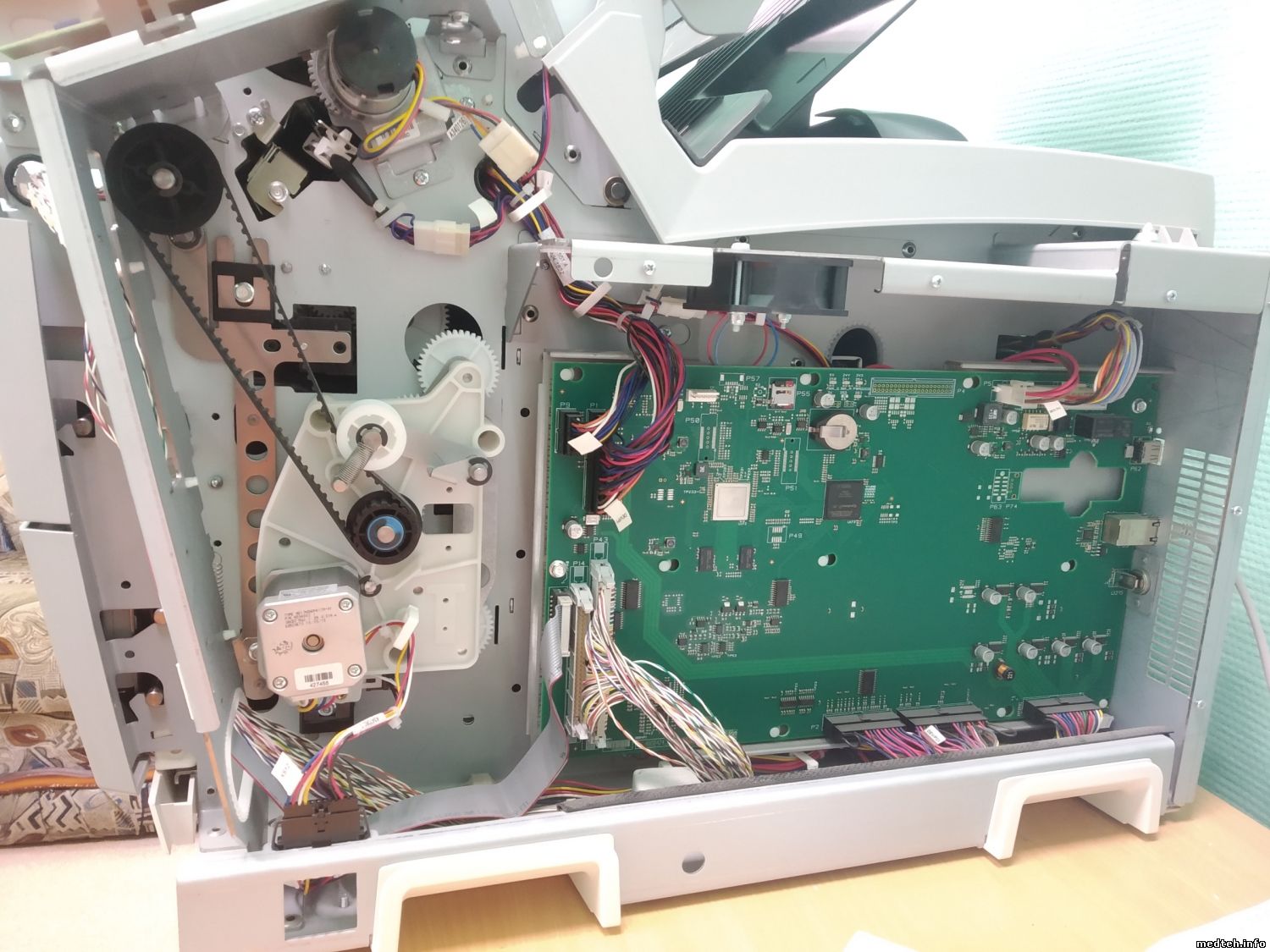

GallДата: Суббота, 24.Июл.2021, 13:04 | Сообщение # 4
У вас сообщений: 81
Инженер КДЛ
Пятигорск
Вид сбоку.

Спасибо всем.
Проблема решилась как всегда просто - отвалился провод, который в районе печки, аж контакт подгорел от
температуры, хотя принтер проработал немного, чуть ли не на гарантии.

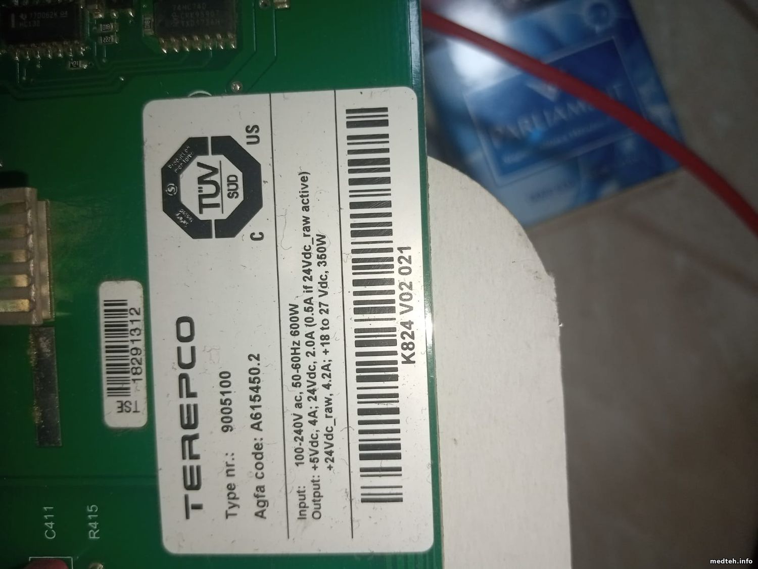

Может кто подсказать как подключить на столе блок питания TEREPCO Agfa code: A615450.2 принтера DRYSTAR Type 5367/100 от бренда AGFA.

Доброго всем дня есть у кого нибуть схема на блок питания просто повзрывалось много деталей не на всех виден номинал
