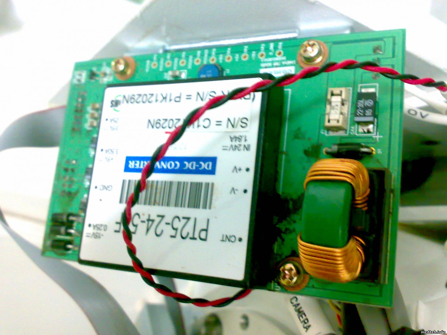

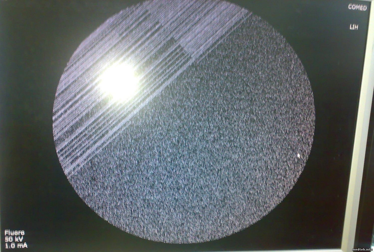

Может подскажете, у нас проблема с KMC-650, предположительно с видео. Сначала полосил (см. фото), объект не отображался, полосы время от времени меняли свое положение, потом просто черный круг стал.
upd:
при вскрытии обнаружена засохшая кровь на плате питания видеокамеры, но напряжения присутствуют. Кабель 15-контактный (возможно VGA), который в пульт идет, прозванивается. Как можно проверить плату грабера в системном блоке? Как она в диспетчере устройств называется?

Пожалуйста, фото аппарата(марка), фото PCI-платы, фото плат захвата видео и тогда можно о чем-то говорить.
У меня полосы появлялись при пробое генератора.

Возможно проблема с РЭОП, у меня кровью заливали видео плату. Сначала проверте видеокамеру без эопа. Но возможно накал пропадает из-за обрыва кабеля.
