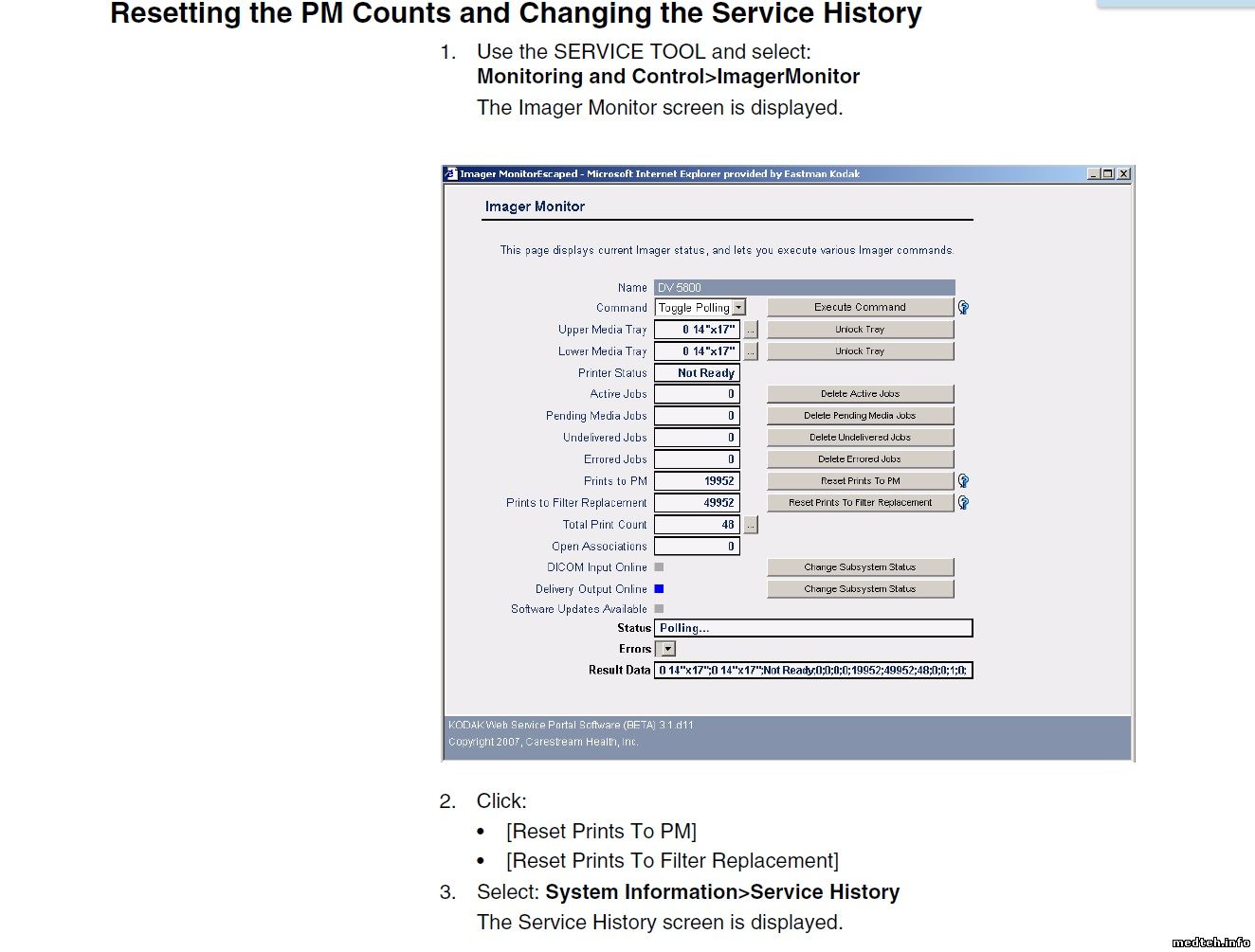

заменил угольный фильтр на новый из упаковки,но ошибку всё равно пишет,может её надо как-то удалить?незнаю как это сделать,подскажите кто знает,а так камера снимки печатает нормально.

Зайти в сервис и сбросить счетчик обслуживания.

Спасибо,попробую.Заходить в сервис через комп.лаборанта?
