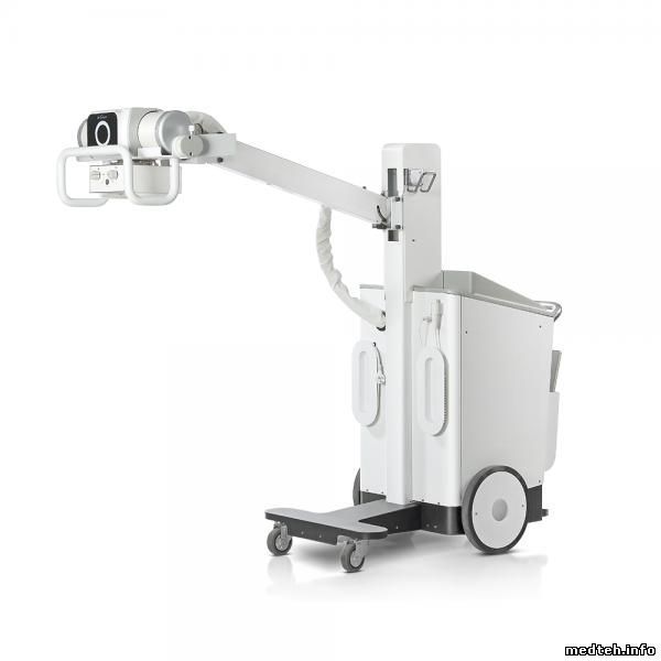

Аппарат Mobile Cooper, мобильный (передвижной) цифровой рентгенологический аппарат китайской компании Shenzhen Browiner Tech Co.,Ltd. (торговый бренд - Browiner). Питание от аккумулятора, зарядка от розетки 220V.
Имеется две инструкции пользователя, по ПО, и самому аппарату, как скинуть придумаем.
И так, имеется проблема, или, возможно, задача. В учреждение поступил аппарат в 04.21 г., аппарат 02.21 г. производства. При попытке зарядить (врубаем вилку в розетка, и снизу включаем главный рубильник) аппарат начинает интервально сигналить (пи-пи-пи), а на экране состояния появляется надпись: "Charge error" (Ошибка заряда). До этого всё было нормально. Есть подозрения, что это началось после обрыва линии электроснабжения, что идёт в кабинет. После провели новую линию.
Так как аппарат был заряжен потребности в зарядке не было. Но при попытке подзарядить появилась описанная штуковина.
Вызывали электриков, по замерам с розеток без нагрузки идет 240-250V.
В чём может быть проблема?
