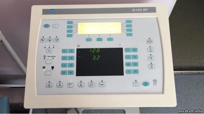

долгое время выдавало ошибку на консоли про замену батареи, после панель постоянно стала пищать и не работала, кто то заменил батарейку, теперь после включения на консоли чистый экран. Не запускается плата CPU в генераторе, похоже будто после запуска сразу в перезагрузку уходит. Может настройки слетели? в общем подскажите знающие люди. консоль 31х42

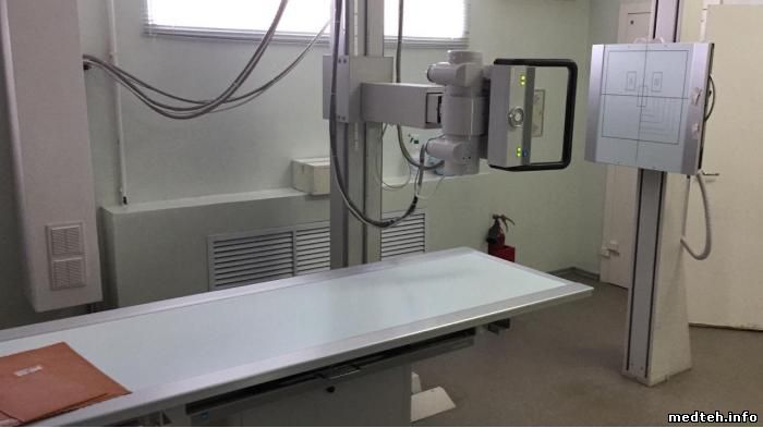

Аппарат стоит там, куда ничего не пронести, а значит, не могу сфотографировать.
По документам питающее VZW2830FB2-35 G100 RF, телеуправляемый стол Vision, стойка снимков Teleradiografi Tele VD3, стол снимков Moviplan 800SA.
Спасибо за документацию, в ней чуть больше информации чем в моей. Я не могу понять, какие надо входа-выхода указать, а какие нет.
Прикрепил картинки как выглядят аппараты.
