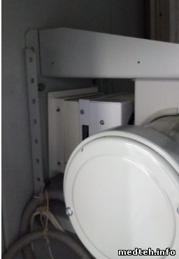

evgeny12449Дата: Понедельник, 27.Дек.2021, 12:48 | Сообщение # 7
У вас сообщений: 38
Цитата petroveech ()
Какие два луча?
Какие шторки во флюре?
Вот такие два луча и вот такие шторки! На флюорографе!
Центратор с лампочкой, двумя вертикальными шторками, и одной нижней горизонтальной.

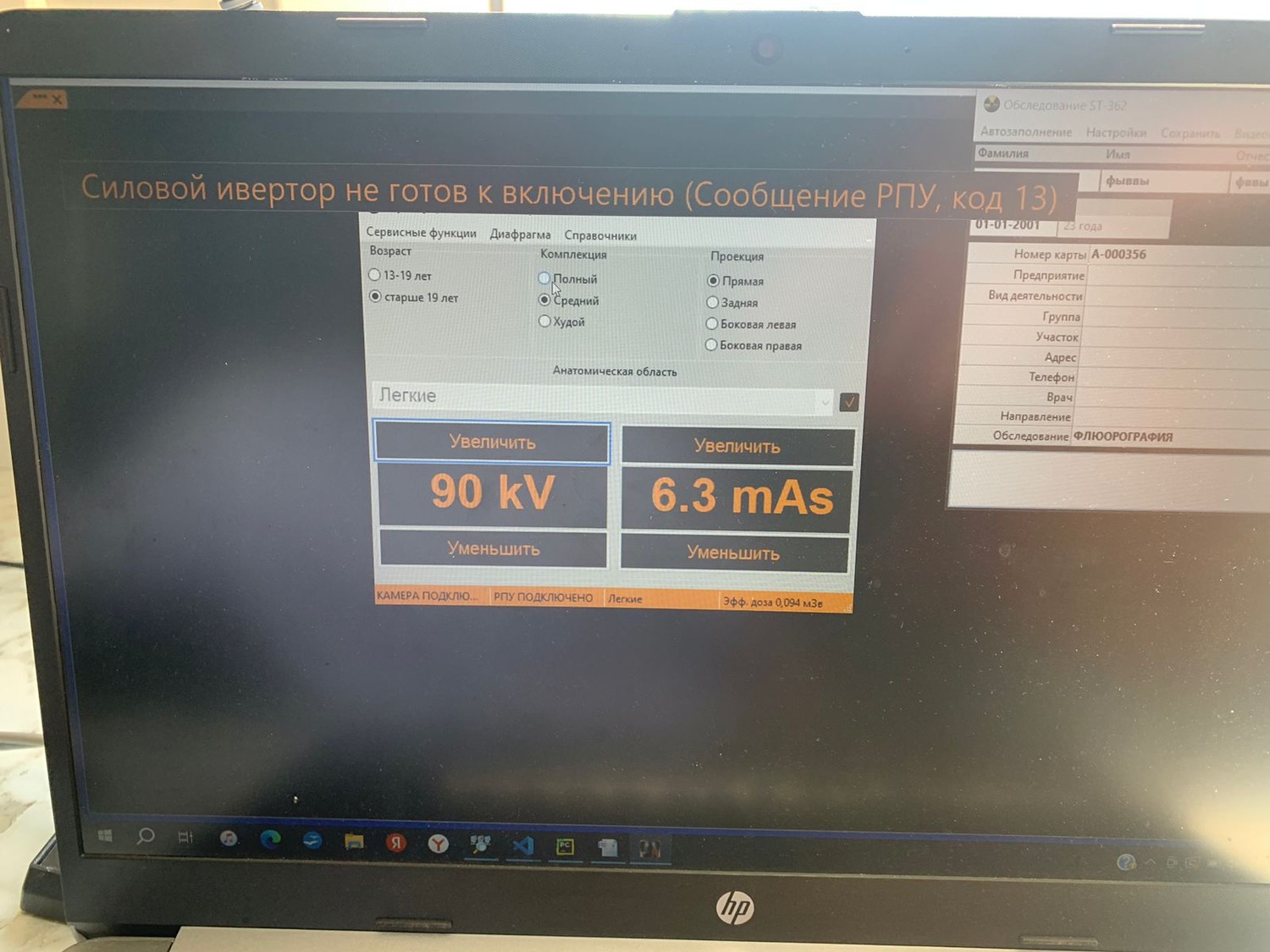

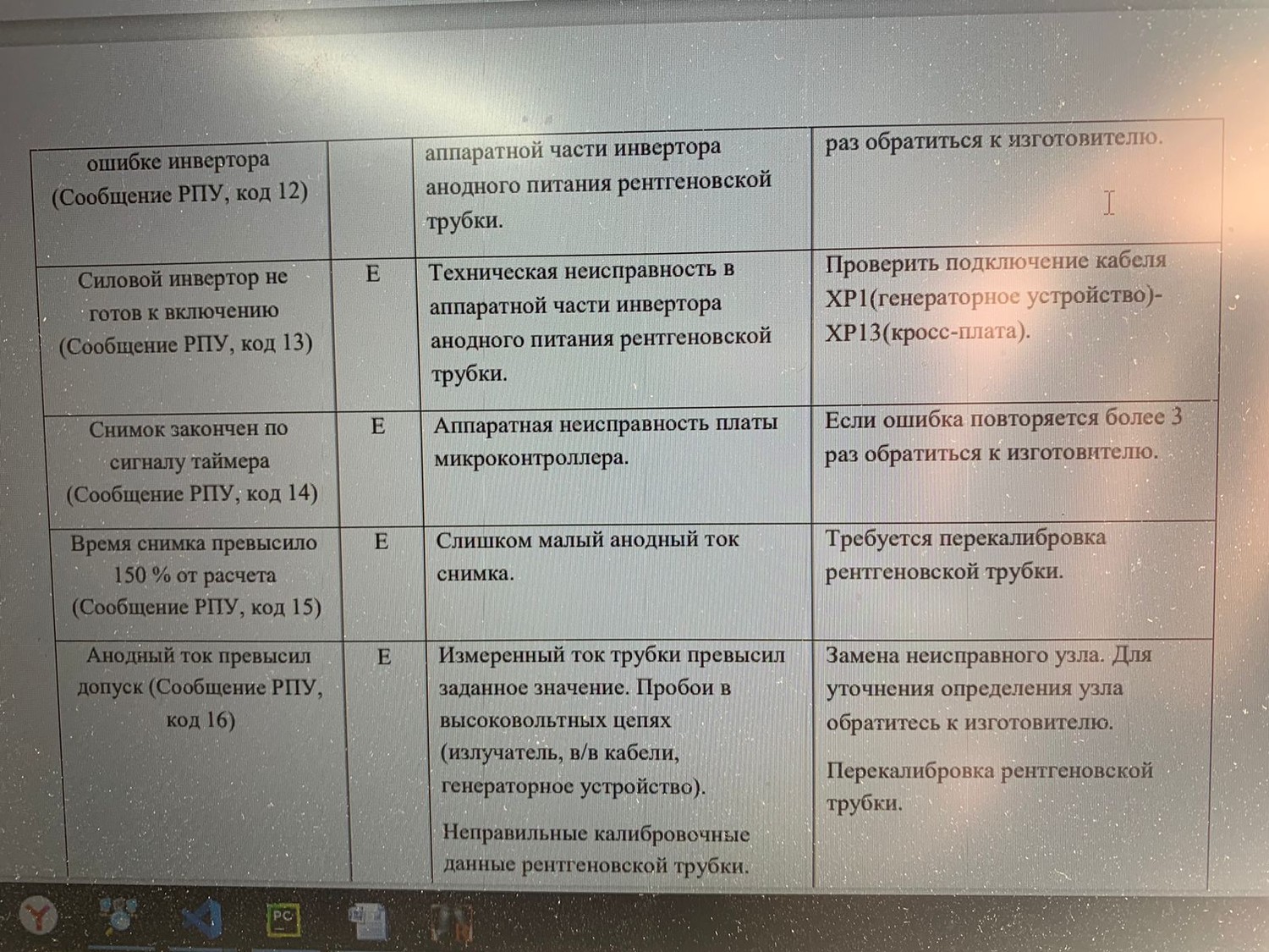

Всем доброго дня коллеги!
На передвижке ФЦМ-Альфа 2К появилась проблема с которой обращаюсь к Вам.
При нажатии на кнопку экспозиции (после полного заряда) выходит сообщение на экране программы _ Силовой инвертор не готов к включению (сообщение РПУ, код 13)
Поверхностные действия, которые описаны в инструкции по эксплуатации - все делал. не помогло!
Выходные напряжения на всех БП в норме. На блоке конденсаторов +320в
Подскажите пожалуйста, где и что ковырять?
