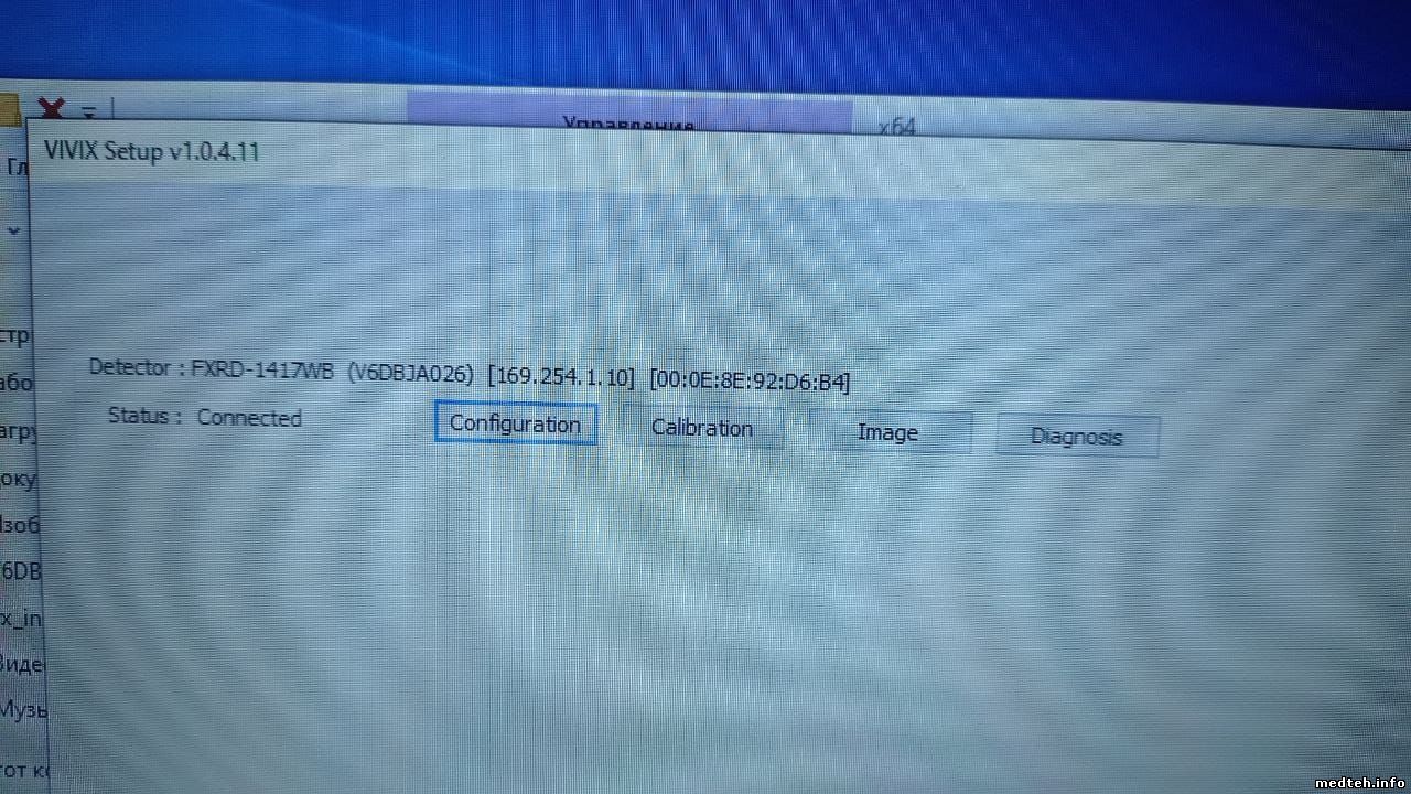

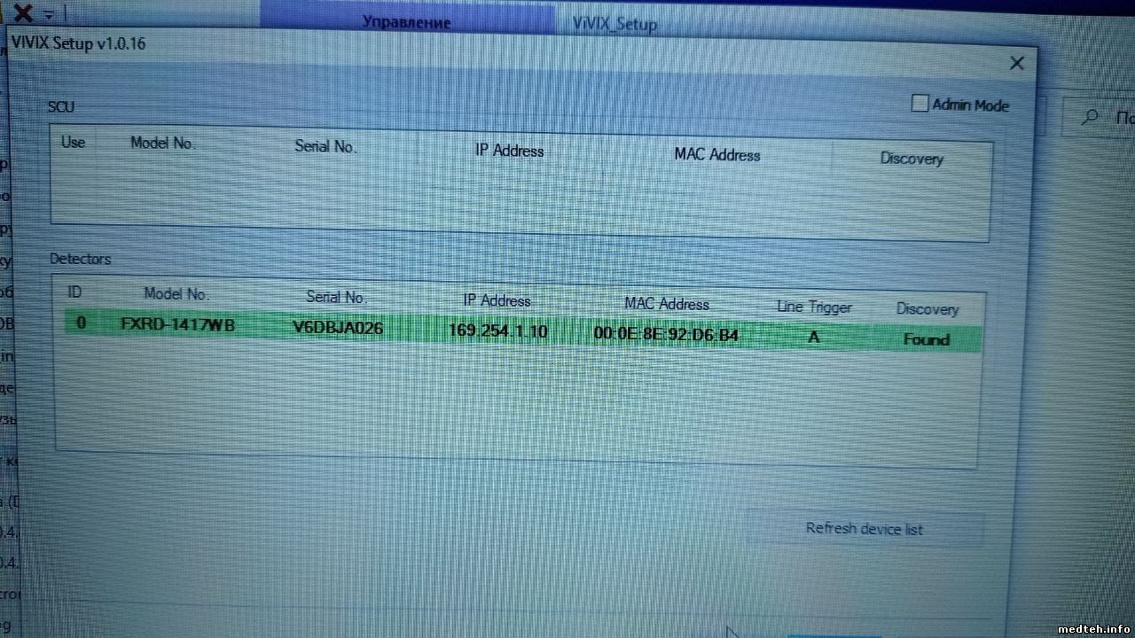

VXvue1.0.1.3 стоит такая программа.
На ней программа конфигуратор vivix Setup 1.0.16, на ней он не коннектится с детектором.
Если же отдельно запустить vivix Setup 1.0.4.11, то на детектор можно зайти в конфигуратор и т.д.
Пробовали и менять файлы, и заново переустанавливать с нуля VXvue1.0.1.3 - никак.
Считаю, что нужна новая версия VXvue.
Подскажите, где можно её найти.

Не думаю, что Вам нужна новая версия программы. Скорее всего, нужно правильно сконфигурировать систему.
SCU в комплекте есть?
