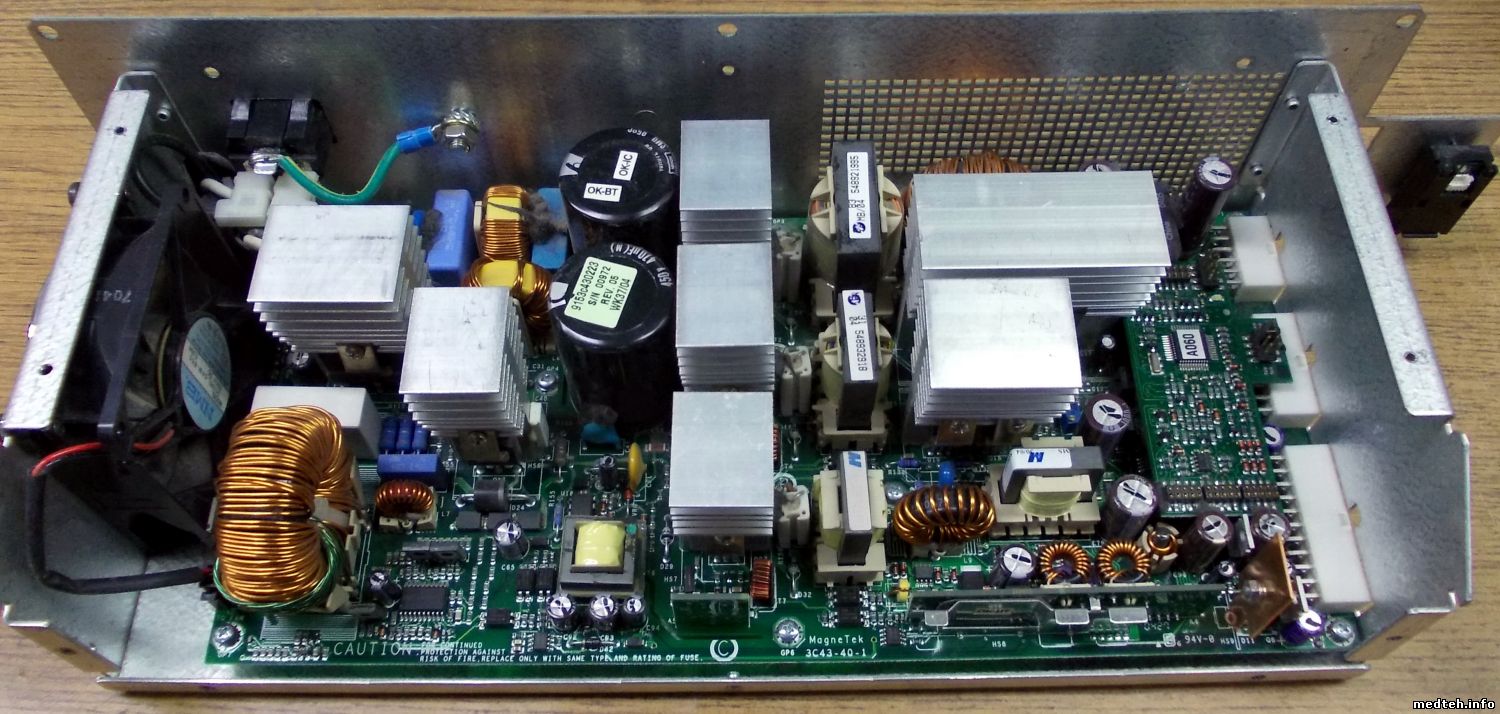

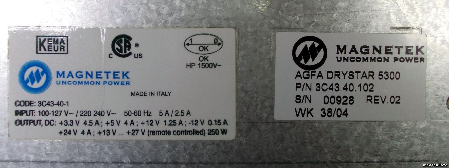

DRYSTAR 5300 Молчит как "рыба об лёд". При включении вилки питания в сеть, светится только светодиод О.Т, на задней стенке БП. На кнопку вкл. не реагирует.
При вскрытии боковой крышки принтера обнаружился отвалившийся радиатор процессора. Лопнул пластмассовый крепеж с одной стороны.
Радиатор "посадил" на термоклей. Изменений нет, по прежнему светится О.Т.
При вскрытии БП ничего подозрительного визуально не обнаружено и "дутых" емкостей нет.
При включении БП без принтера, всё так же. Или без нагрузки он так себя и должен вести? - светится О.Т, кулер не крутиться - даже не пытается.
В servis manual - тепловая ошибка, но откуда взяться перегреву при включении?
Пока БП не "копал", решил спросить - может какая нибудь стандартная неисправность БП в этой модели? Или всё таки проц. сдох?
Сообщение отредактировал sleska - Понедельник, 25.Янв.2016, 18:19
ZukoДата: Вторник, 26.Янв.2016, 13:40 | Сообщение # 44
БП под замену, схем на эти БП нет:(
csoshnikДата: Вторник, 26.Янв.2016, 14:02 | Сообщение # 45
ЦСО
sleska, вы напряжения выходные измерили???

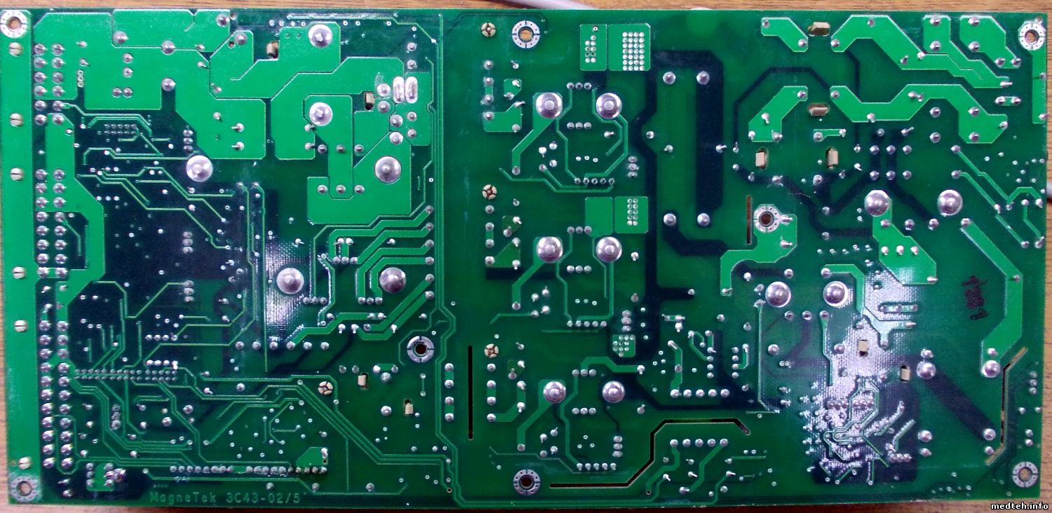

user_kzДата: Среда, 19.Июл.2017, 07:51 | Сообщение # 64
У вас сообщений: 125
Кызылорда
Здравствуйте, принтер drystar 5300 пишет "Please wait, self test proceeding" и дальше не загружается, на этом надписи висит и все, ждали целый час и никаких изменении. Пробовал установить прошивку версии emergency, все проходит, но после двух минутного теста с надписью "Please wait, self test proceeding" перезагружается и вот так без конца повторяется.
spartanec87Дата: Среда, 19.Июл.2017, 08:06 | Сообщение # 65
У вас сообщений: 413
Питер
user_kz, почитайте эту тему от и до и вы сможете найти решение своей проблемы, тут это уже обсуждали.
В крайнем, светодиоды питания на задней стороне принтера какие горят? Правый бок нужно открыть и найти материнку какие там горят ? Жёсткий диск на проверку? Оперативку
user_kzДата: Среда, 19.Июл.2017, 08:46 | Сообщение # 66
Кызылорда
Тут я уже прочитал, но не нашел. После перепрошивки обратно вернул прежнюю программу и опять та же ситуация, то есть зависает с надписью "Please wait, self test proceeding". Внутри принтера стоит CF карта, поменял эту карту, не помогает. На задней стороне не горят самые крайние светодиоды с обоих сторон. Вот еще заметил, когда начинает загореться светодиод справа последний, то принтер тут же перезагружается. Но это происходит после перепрошивки принтера, а на старом просто дальше не загружается.
Сообщение отредактировал user_kz - Среда, 19.Июл.2017, 08:57
spartanec87Дата: Среда, 19.Июл.2017, 18:13 | Сообщение # 67
Питер
Ну вы объяснили крайние светодиоды 0 и +27?
+27 мигает когда начинается тест термоголовки. Возможно с ней проблема. Материнку смотрели? Там тоже диоды мигать должны
У вас точно 5302? Внутри стоит жёсткий диск. На 5300 внутри и снаружи CF. Наружная для прошивается и бэкапа
Сообщение отредактировал spartanec87 - Среда, 19.Июл.2017, 19:14
user_kzДата: Четверг, 20.Июл.2017, 06:24 | Сообщение # 68
Кызылорда
Спасибо за помощь, все вроде пошло, причина оказался в самом блоке питания, заменен резистор. У меня 5300. Сегодня пробуем распечатывать.

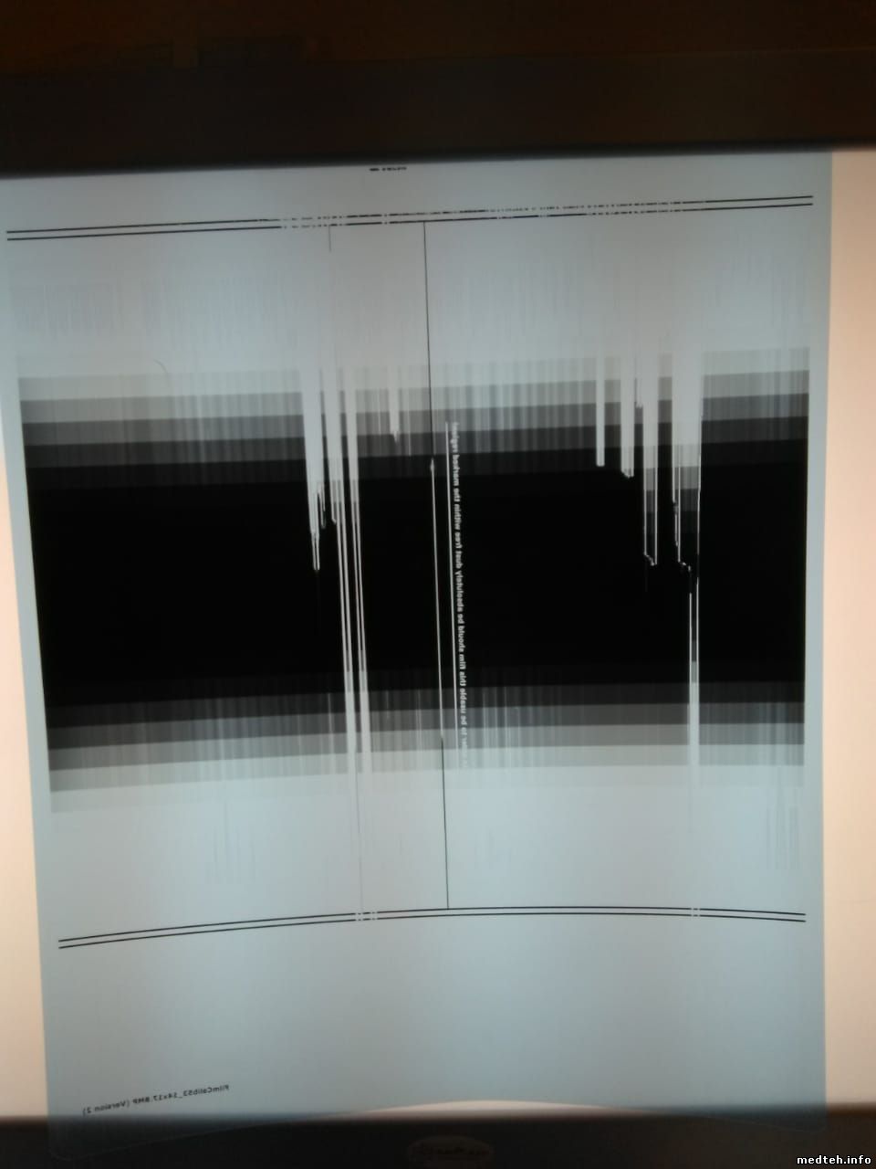

Помогите, пожалуйста, с диагностикой принтера Agfa drystar 5300. История такая: поставили новую пачку пленки, распечатали первый лист фото №1- много полосок вертикальных, затем количество полосок уменьшилось после 10 распечаток. Теперь постоянно печатает две полосы, четко на одом и том же растояние друг от друга , одной толщины. Тенрмоголовка? Конец?
Всем заранее спасибо.

Это самая первая пленка с которой все началось.

Для начала разборка-чистка головки. Если пленка попалась хх...орошая, у которой термослой сам отваливается, такое возможно. И не затягивайте с этой процедурой. Чем больше налипнет, тем тяжелее удалять!
