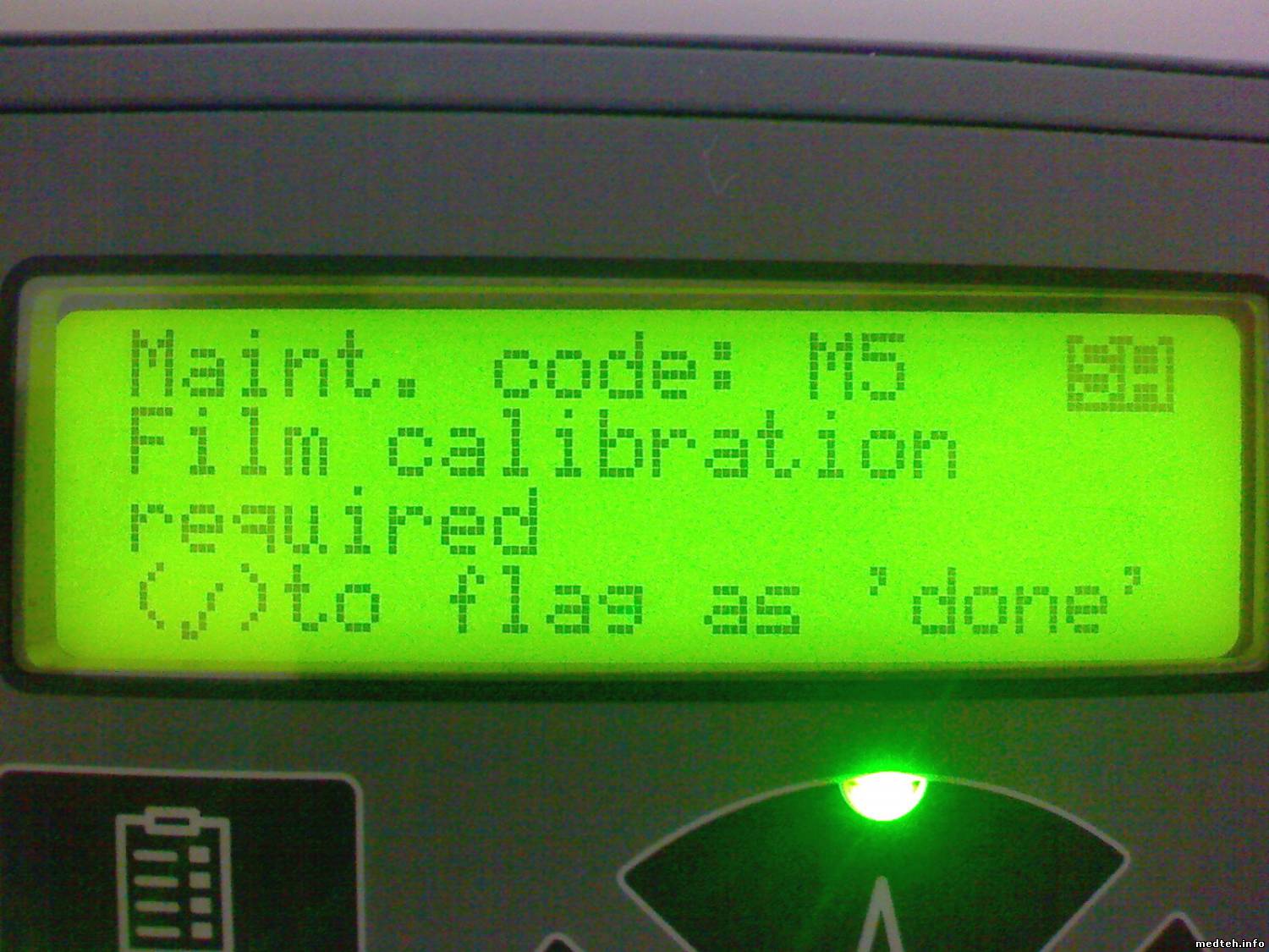

Принтер DryStar 5300 после установки новой пачки пленки начал выполнять калибровку, но съел 2-а листа, выдал ошибку и завис.
После перезагрузки на дисплее появилась индикация "M".
При выполнении калибровки заново выдаёт ошибку, на второй раз зависает на 98%.
В чём может быть проблема?

Мигающая "М" в правом верхнем углу говорит, что система имеет Maintenance messages. Ознакомиться с содержимым сообщения вы можете с панели управления пролистав меню до пункта Service actions, войти в него, и далее выбрать Maintenance. Попутно можете взглянуть на Error messages, Warning messages и Repair history

В сообщениях только код M5, не выполнена калибровка. Калибровка проходит с ошибкой. Из-за чего может быть ошибка калибровки?

Мне кажется, что М5, это не код сообщения а указатель на проблемный узел. М5 - это мотор CDM (Contactless densitometer Module), который как раз и таскает встроенный денситометр. Посмотрите на схеме, где это находится. Может просто пришло время почистить узел от пыли-грязи...

Может быть проблема и в этом моторчике, надо будет посмотреть. Но в Reference manual есть табличка M-code, где 5 соостветствует Film Calibration и сслыка на раздел с выполнением калибровки, что также дублируется сообщением на дисплее.

У вас на экране просто напоминание о необходимости проведения калибровки. Такое сообщение выводится если автокалибровка выключена. Если нажать "галку", то буква "М" исчезнет...
А какую ошибку он при обрыве калибровки выдает? Её в "Error messages" и "Warning messages" нет что ли ?

При калибровке выдает сообщение об ошибке - Film calibration failed, при подтверждении этого сообщения калибровка запускается ещё раз и зависает на 98%. В "Error messages" и "Warning messages" пусто, ни одной ошибки.

При калибровке печатается лист с горизонтальными "эталонными" градациями серого.
Денситометр замеряет оптическую плотность полей и сравнивает с эталоном из памяти.
Если замеренная плотность отличается от "эталона" на сколько-то процентов, то выдается сообщение "Film calibration failed" и делается вторая попытка калибровки. Такова теория...
У вас на печатаемом листе не видно никаких зихеров ? Проверьте всё-таки пыль-грязь на денситометре и протрите термолинейку.
Любая царапина или иной артефакт дадут сбой.

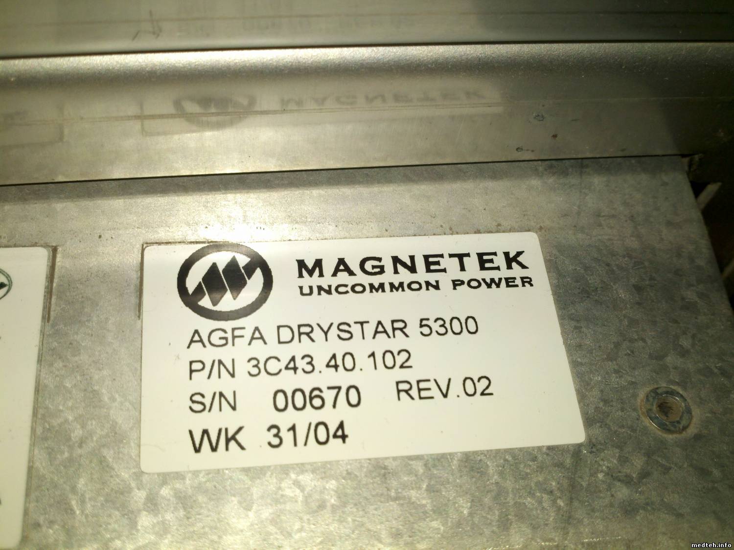

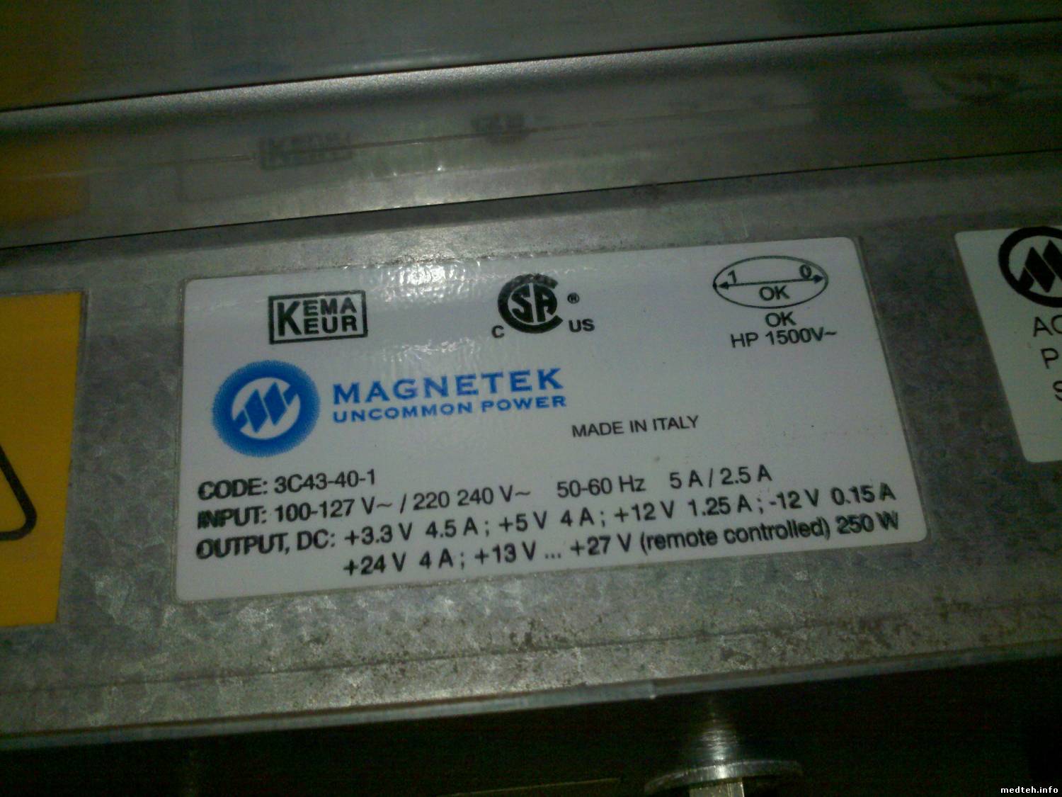

Подскажите, какой блок питания стоит в принтере. Приехал принтер Б/у, блока нет.
Заказывать у Agfa очень дорого. Знаю что стоит Magnetek, а какие цифры?

Проблема решилась переустановкой софта.

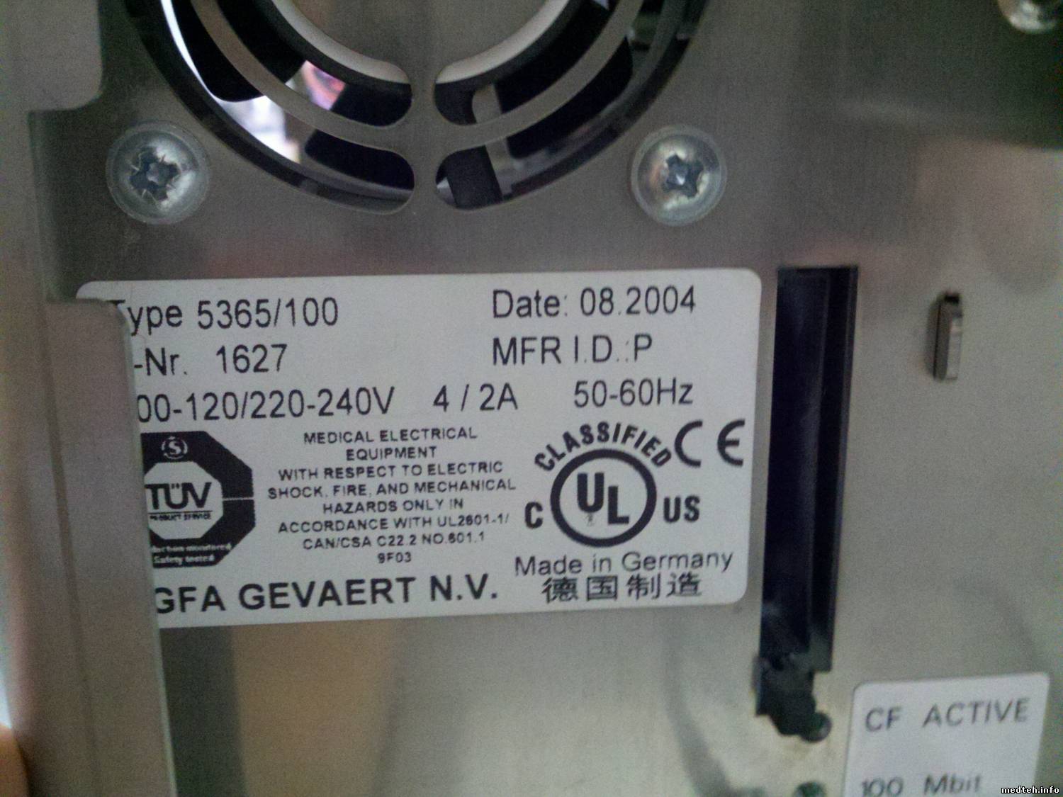

UncleKДата: Среда, 06.Окт.2021, 17:12 | Сообщение # 103
У вас сообщений: 66
Донецк
Для PSU варианта CM+3433371 (серийник принтера - 1627) - см. на прикрепленных фотках:
