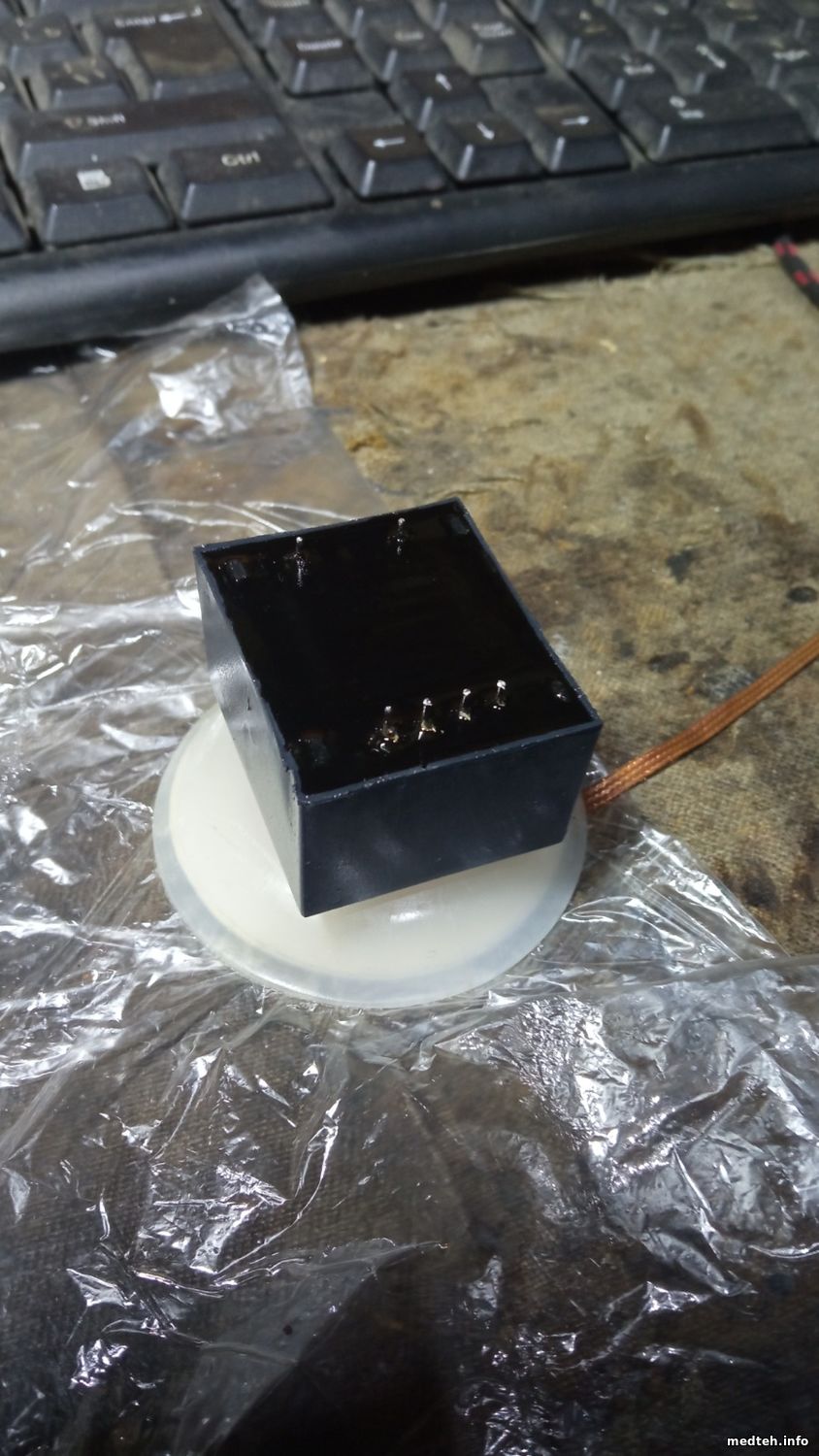

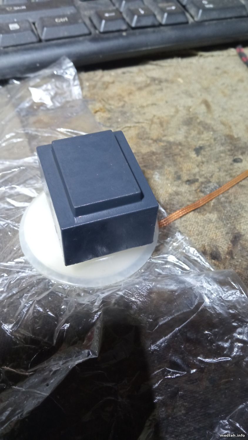

Поступил на ремонт такой вот ноунейм китайский аппарат, которому присваивают каждая фирма своё название и модель. Где-то это BLX-11A от фирмы Carry X, а где-то это YSX1002 от фирмы YSENMED, и ещё несколько таких же маркёров под себя.
Выяснил, подкидывая с такого же рабочего аппарата.

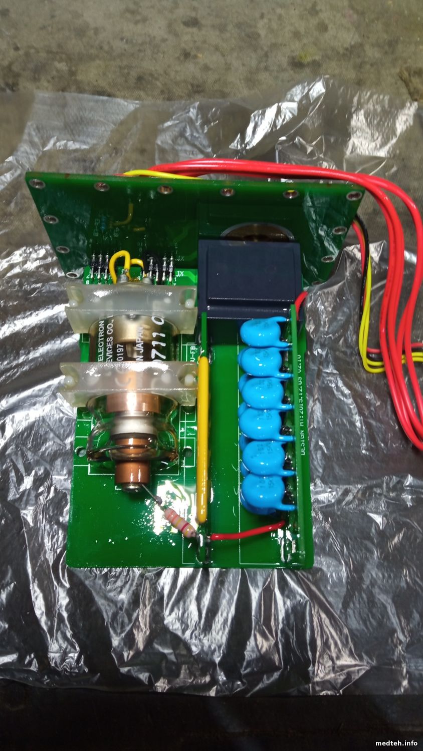

Плата управления нормально отрабатывает, проблема кроется внутри колбы, наполненной маслом (высоковольтная часть).
Точнее просел (межвитковое) высоковольтный трансформатор, который стоит до 12-кратного несимметричного умножителя на диодах и конденсаторах.
На входе двухфазное импульсное питание частотой 37 kHz 24 V на выходе у рабочего примерно 5 кВ (3-5 mA) после диодного умножителя 60-61 кВ.

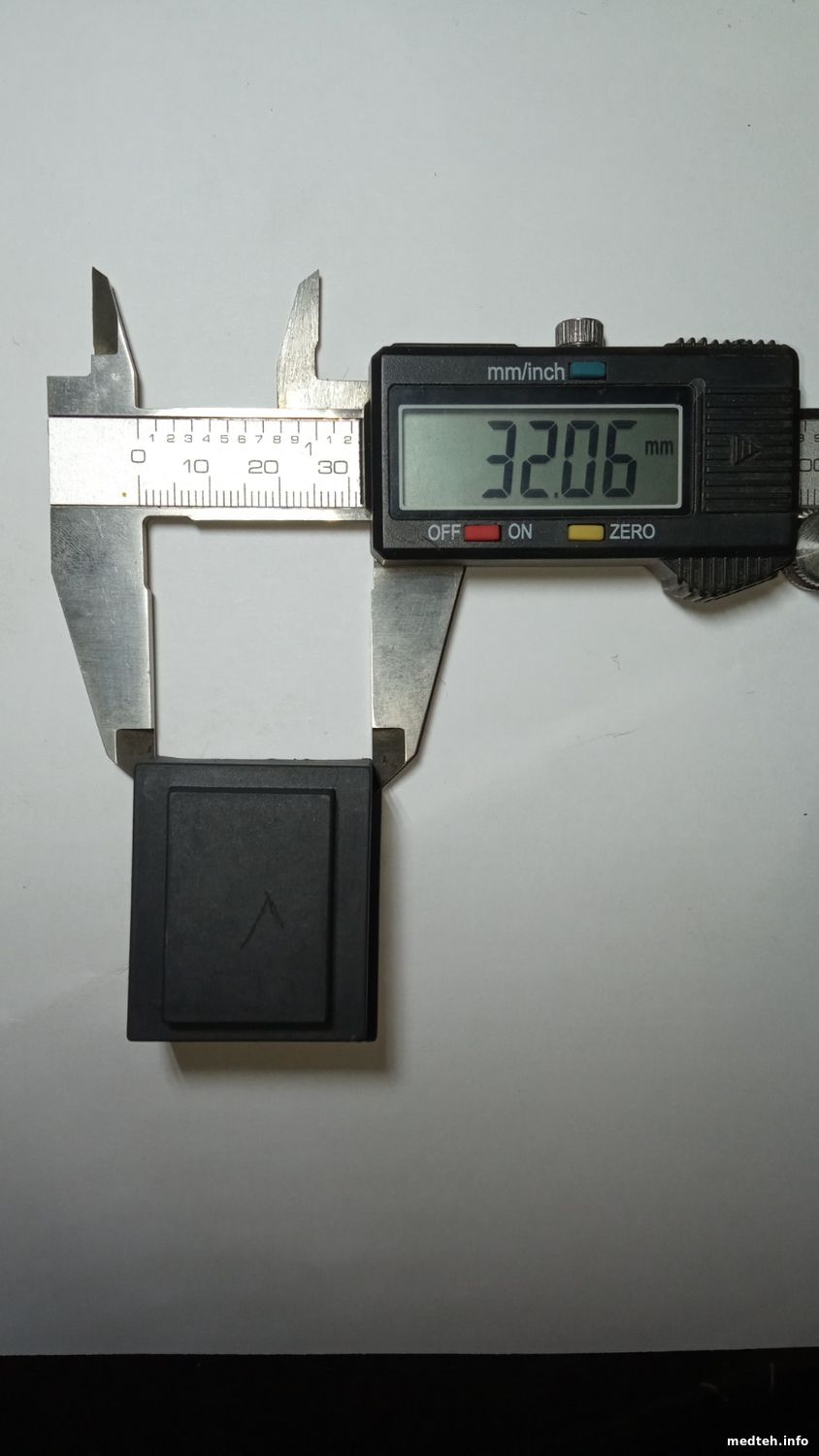

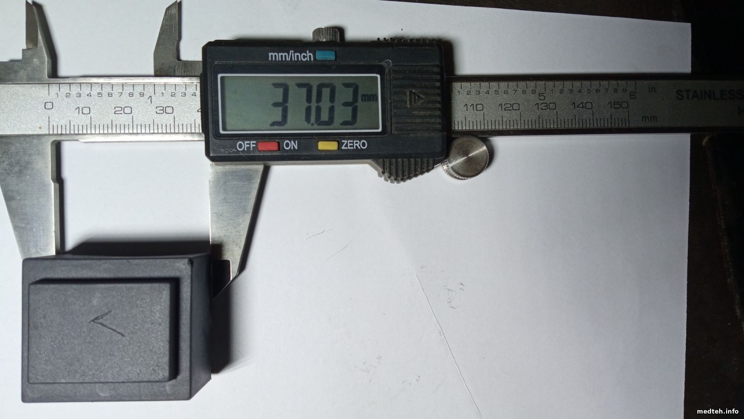

Задача: найти и заменить этот трансформатор, не обязательно такой же формы, главное, чтоб уместился в его место и соответствовал вход/выходным параметрам, а провода я подведу.
Перерыл весь торговый мир, где я только не искал. Китайцы (заводы трансов) смотря на фото говорят: "Это заказной тираж, можем изготовить, если купите свыше 1000 шт. Готовых нет."
В голове крутятся трансформаторы подсветки ЖК мониторов и плазменных панелей типа 80GL19T-24-YS, да вот не знаю, подойдет ли он по выходной мощности и напряжению?
Вопрос: подскажите, пжл., кто сталкивался с подобной поломкой и как решали проблему?
Накидайте, пжл., варианты знающие про ЖК мониторы и плазменные панели.
