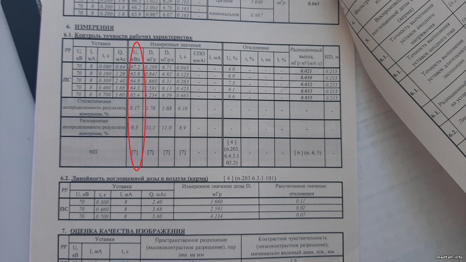

Последние пару лет после проведения проверки эксплуатационно-технических параметров дентального аппарата IRIX 70 CCX (?! - см. текст РУ ) отмечается снижение номинального (о неверном применении термина "номинальный" в данном контексте см. в сообщ.2 ) напряжения U ниже допустимых погрешностей, то есть более чем на 10%.
Нового протокола исследований пока нет, по этому прикладываю фото прошлогоднего!
Подскажите, как можно увеличить данный показатель и привести его в норму?

Для того, чтоб измерить реальное значение напряжения нужно использовать (кило-)вольтметр. По представленному Вами протоколу (да и по моему опыту общения с дозиметристами), замеры сделаны исключительно дозиметром. Т.е. косвенные. На что намекает и неведомая мне единица измерения "кВn".
Исходя из принципа работы дозиметра, напряжение было рассчитано по измеренным дозе и времени.
Кстати, нарушение правил измерения по ГОСТ Р МЭК 60601-2-65—2015, ссылка на который имеется в протоколе. Менять надо было ток и напряжение, время ставить 0,1 и 0,5 сек, а напряжение измерять.
Ну а так, как Вас больше интересует не измеренное напряжение, а его динамика "год к году", то советую изучить работу электро-вакуумных приборов. Если кратко - нить накала, катод и материал анода имеют свойство деградировать со временем, что приводит к уменьшению эмиссии электронов. В вашем случае - уменьшению дозы (если застали ламповый телевизор, то у него - к потере яркости свечения экрана).
Ну и наконец, ответ на Ваш вопрос: "как можно увеличить данный показатель и привести его в норму?" - заменить рентгеновский излучатель. Хотя ... по поводу нормы, надо ещё полистать документацию производителя.

Несоответствия чего чему? Напряжение на трубке не измерялось.
Пока единственное, что у Вас не соответствует правилам проведения инструментального контроля - так это сам этот конкретный "инструментальный контроль"!
Первое попавшееся по Ириксу:
Цитата
select the desired tooth (key P). This automatically selects the exposure time after compensation for the mains voltage; the time indicated may vary slightly if the mains voltage is not stable.
The timer automatically corrects the exposure time to allow for variations in mains voltage (± 20 %). The image contrast is, therefore, correct even if the mains supply varies.
Система автоматически контролирует напряжение и корректирует его изменения изменением временем экспозиции. Что хорошо видно на первом измерении в протоколе - время значительно ниже уставки. "Измерять" (в данном случае точнее это будет - определять, а конкретно, методом эмпирических математических вычислений ) напряжение, да ещё и косвенным методом, в таких условиях работы аппарата - абсурд. Как и вся работа дозиметристов с современными низкодозовыми, импульсными, микропроцессорно-управляемыми рентген-аппаратами ...

Почитал ещё ГОСТ... Шлите этот протокол обратно "измерителям" - "определителям".
Требования пункта 203.6.4.3.102 касаются исключительно изготовителя (по пункту 201.4.3.101 того же ГОСТа)!
Интернет подсказал, что это вольный перевод аббревиатуры "kVp" - пиковое значение напряжения, условное обозначение одного из параметров дозиметра типа "Пиранья". Измеряется Определяется на основе разницы одномоментных (!!!) показаний двух детекторов с разными фильтрами. Как при этом учитывается (и учитывается ли вообще) изменение излучаемого спектра, вызванное старением трубки, производитель дозиметра молчит.
