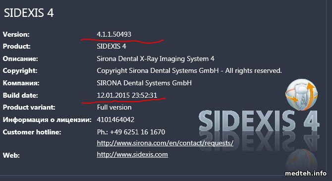

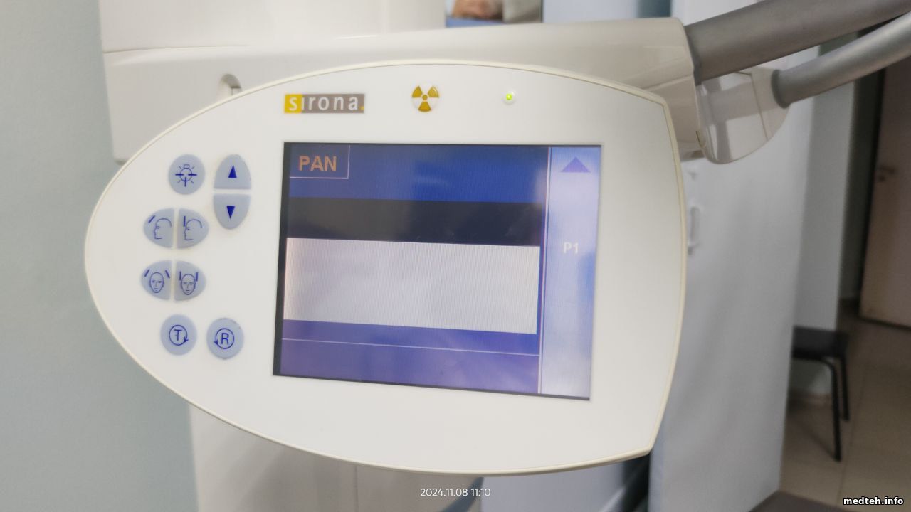

Sirona не снимает 2д снимки, срабатывает только 3д экспозици
во вложении приложил как проходит снимок
и версию ПО

~90% - неисправность самого датчика (плата или 2-а нижних блока матрицы, питание блоков матрицы).
+ к этому есть вопросы:
1. к диафрагме (неравномерное рассеивание);
2. к механизмам вращения и позиционирования (вертикальные полосы бывают из-за неравномерности вращения при съёмке).
И подозреваю, что давно не калибровался.
Ошибок, конечно же, нет и никогда не было?
