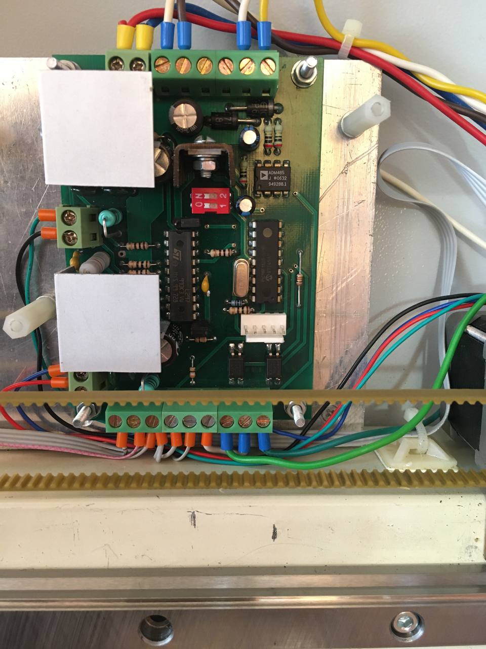

Выяснилось, что при включении аппарата коллиматор и сканер не становятся в стартовое положение. Виновником оказались микросхема драйвера шагового двигателя и датчик положения на плате коллиматора. Теперь при включении становится в старт, но ошибки остались те же. На МКУ нашел сгоревшие резисторы с I_KAT - заменил. КР590КН5 проверил.

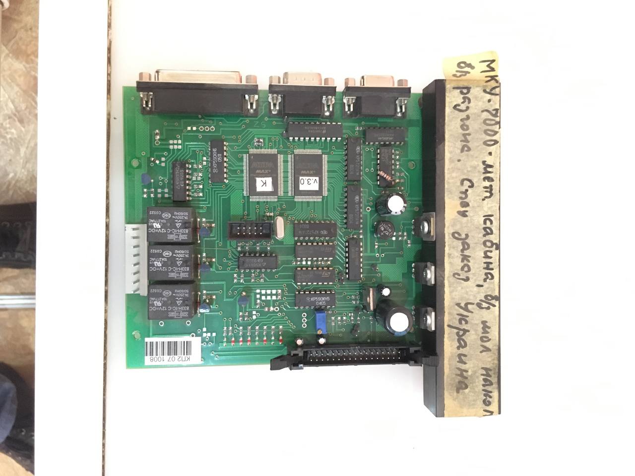

По индикации на МКУ в режиме подготовки снимка моргают светодиоды HL21, HL22 и светятся HL26, HL28. По инструкции HL26 - "Нет накала", но визуально накал присутствует. На I_NAKALA напряжение -2,2 В.
Питающее УРП-30-СЧ. МКУ - Проскан-7000 (спецзаказ). Фото прикрепил.

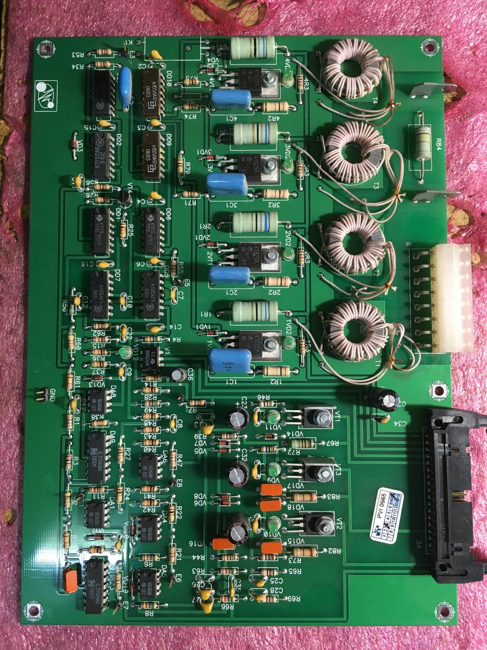

alexGGGДата: Воскресенье, 06.Апр.2025, 22:58 | Сообщение # 2
Запорожье
В режиме тренировки трубки с отключенным движением детектора появляется сигнал на включение высокого на плате управления инвертором, но только при отключенном управлении от тиристоров. Диоды на прозвонке показывают разность в падении напряжения примерно в два раза по плечам моста. Диоды ДЧЛ320, тиристоры ТБ433-320. Как-то можно их проверить не заменой на заведомо исправные? Или вдруг есть у кого рабочий модуль в сборе, чтобы сравнить замеры?
