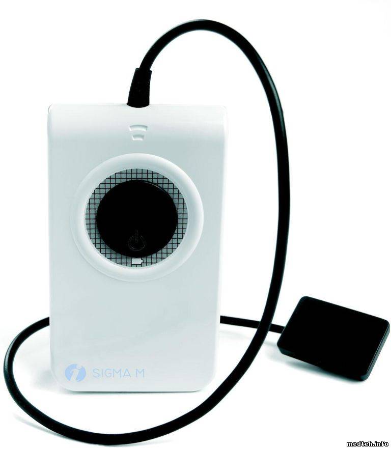

TiP_61Дата: Четверг, 28.Окт.2010, 16:54 | Сообщение # 16
У вас сообщений: 94
Есть радиовизиограф - называется Sigma M. По своим габаритным, качественным характеристикам очень неплохой. Батарея - зверь. Расстояние от точки доступа до самого датчика - порядка 20 метров (больше просто неполучалось клиника маловата). Лично проверяли. Производство Instrumentarium (бывший GE). Все кто брали все довольны. Но сейчас помоему сняли с производства. Стали делать проводной - SnapShot. Разрешение РЕАЛЬНОЕ 20п\линии. Лично не проверял (нет пластины), но по снимкам сужу что нигде еще качества лучше не видел. Если найдешь Sigma M. бери - не пожалеешь. Можно подключать к центральному серверу и раздавать базу и снимки на все компы. С беспроводными была такая штука что постоянно теряется сигнал. В этом еще НИ РАЗУ не было такой гадости. Поставили порядка 30 штук по ЮФО. По России порядка 250-350 штук.
нужна информация по батарее этого визиографа,сколько вольт она должна выдавать?,не идет зарядка хочу приспособить другую батарею.
