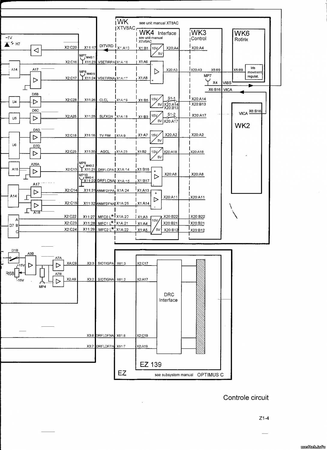

РДК "DuoDiagnost" от Philips. Неисправность видеокамеры XTV-8. Нарушение синхронизации на мониторе.
Производитель - Philips Medical Systems DMC GmbH (производственно-торговый бренд - Phillips ),
№ ФСЗ 2010/06633
DuoDiagnost - на мониторе хаос из линий, в результате он сгорел - отключается через пару секунд после включения.
Десинхронизация прекращается после отключения видеовыхода видеокамеры XTV-8. Осцилографически неустойчивые синхроимпульсы есть.
Вопрос: - видел ли кто принципиальные схемы на видеокамеру XTV-8 для попытки ремонта или Б/У камеру для проверки. Греются на плате подозрительно 2-е микросхемы о.у. Ренгенапп. в Москве.

Цитата janek ()
Десинхронизация прекращается после отключения видеовыхода видеокамеры XTV-8.Осцилографически неустойчивые синхроимпульсы есть.
А кино на монике не с XTV-8 посмотреть можно? Можа моник садит, подкинь любой TV с AV входом, который не жалко. biggrin

Нашел дохлый транзистор на плате камеры,заменил-заработало.
