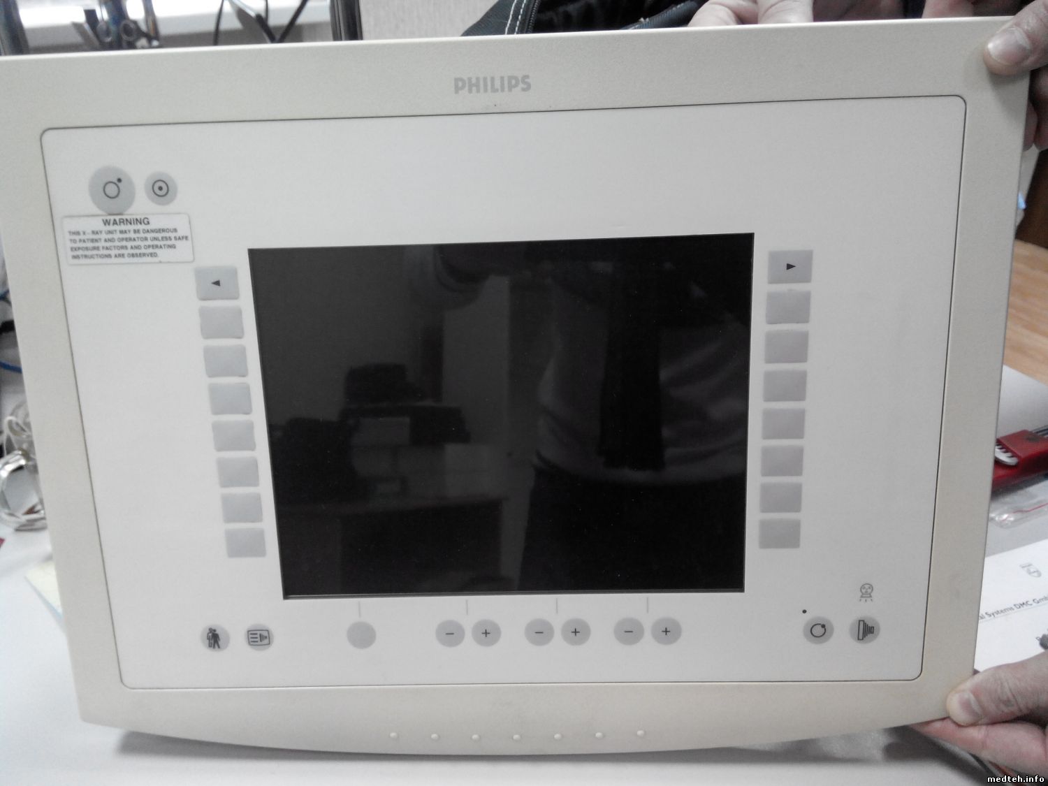

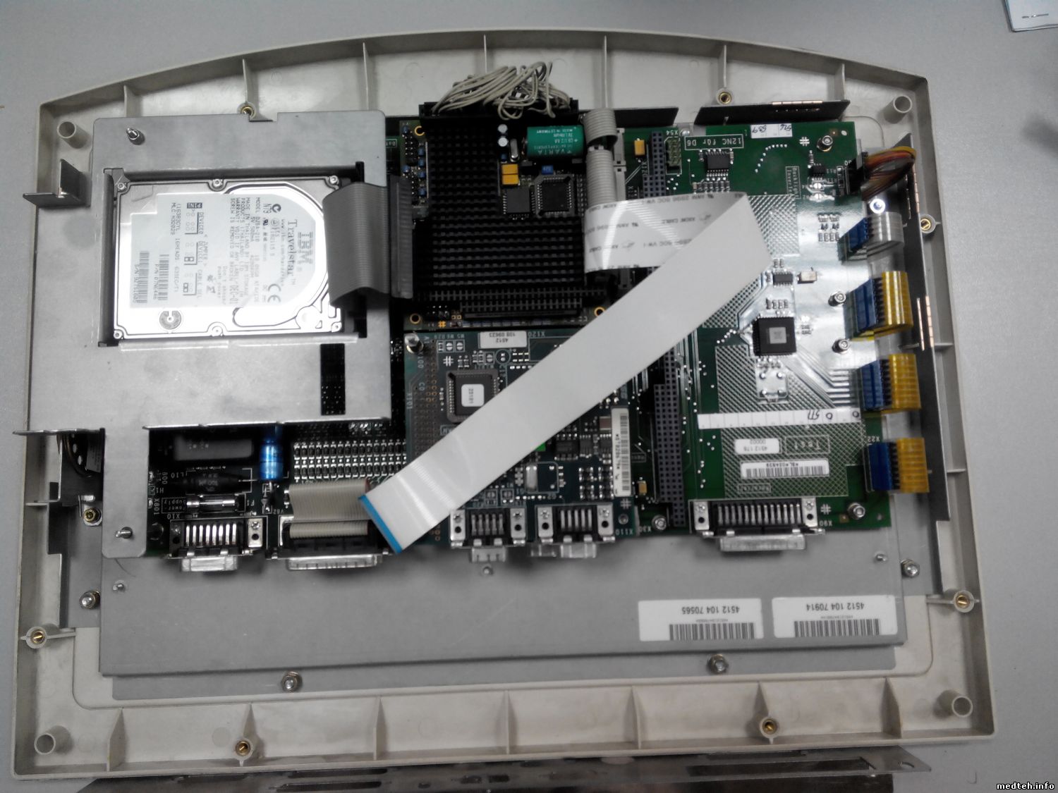

SenergyДата: Четверг, 26.Фев.2015, 10:47 | Сообщение # 94
У вас сообщений: 196
Инженер по сервису
Доброго времени суток!!!
Проблема с аппаратом следующая:
После включения на пульте выходят сообщения:
-"ошибка в системе" номер ошибки 1102005
-ошибки (с перечислением всех устройств системы, от стола до генератора), номера ошибок:
1112001, 1112002, 1112003, 1112004, 1112005, 1112006, 1112008, 1112010, 1110004.
Все ошибки свелись к одному: неисправна CAN-шина, поэтому пульт и не видит все устройства.
Проверка CAN-шины: цепь исправна, прозванивается в обе стороны до терминаторов (по 120 Ом), питание есть (от 11,5 до 12в, на разных CAN-устройствах).
В пульте заменили плату CAN-контроллера 4512-108-09623 -результата не дало.
Пробовали сам пульт и плату CAN-контроллера проверить на другом аппарате: плата рабочая, если подключить наш пульт на другой аппарат, выходят те же ошибки.
Похоже сам пульт неисправен, а именно плата одноплатного компьютера PCI/104, №4512-104-90302
= Есть ли у кого рекомендации по дальнейшему расследованию неисправности??? Может быть у кого есть на продажу плата PCI/104, №4512-104-90302- КУПЛЮ!!!
Жду рекомендаций!!!
anton26Дата: Четверг, 26.Фев.2015, 11:58 | Сообщение # 95
У вас сообщений: 375
Ну а жесткий диск проверяли? Подкиньте его на другой пульт. Или тот сюда.
SenergyДата: Вторник, 03.Мар.2015, 08:20 | Сообщение # 96
Инженер по сервису
ЖД проверяли, не причём. Такое ощущение, что PCI/104 не правильно работает.

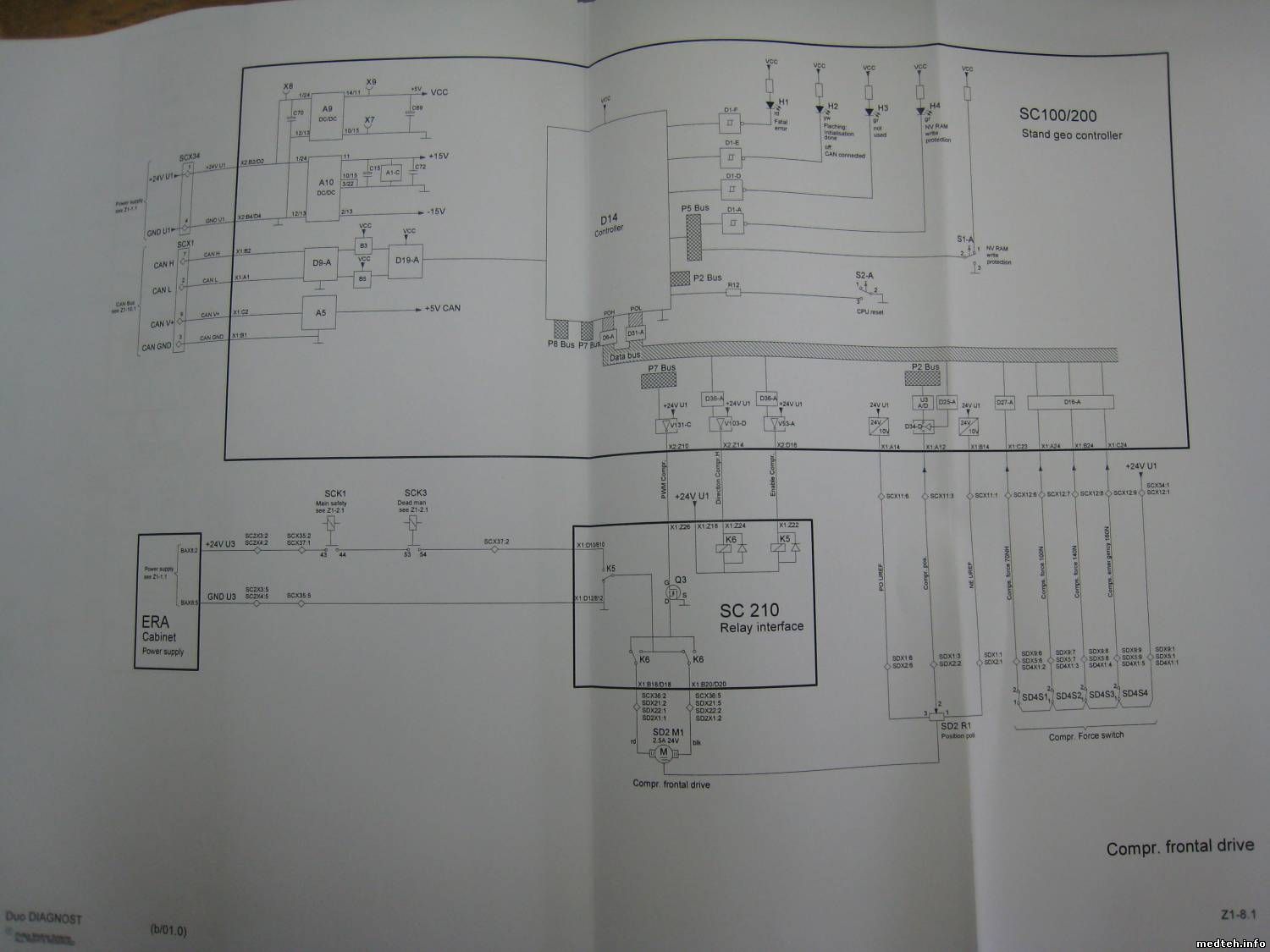

lis63Дата: Понедельник, 28.Мар.2016, 12:06 | Сообщение # 99
начальник участка
Здравствуйте, коллеги!
Появилась проблема с платой Stand Geo Controller SC 100/200 (плата, которая формирует напряжения для потенциометров). Пропало +-15 В на входе потенциометров (датчика положения). Разрисовали этот кусок схемы, запитывается он +24 В, далее стоит LM 7815 (вход подключен на +24 В), LM7915 (вход подключен на землю (?)) (ближайшие аналоги наших КРЕНов) на + 15 В и - 15 В. Схема типовая, но смутило то, что Земля на плате каким-то образом оказалась соединена со средней точкой (может, чего-то неправильно нарисовал), соплей пока не обнаружил. Плюнул на все, принес источник на +-15В двухканальный, подключил потенциометр, казалось бы, вот оно, счастье. Не тут то было.
Аппарат выдает ошибку, не устанавливая связь с данной платой.
Несколько вопросов:
1. Есть ли у кого-то схема на данную плату? Может быть, кто-то уже рисовал до меня, свериться.
2. Если есть аппарат на разбор или данная плата, готов приобрести ее.
3. Что можно предпринять в данной ситуации? Может быть, у кого-то данная проблема уже была? Кусок схемы сейчас отсканирую.

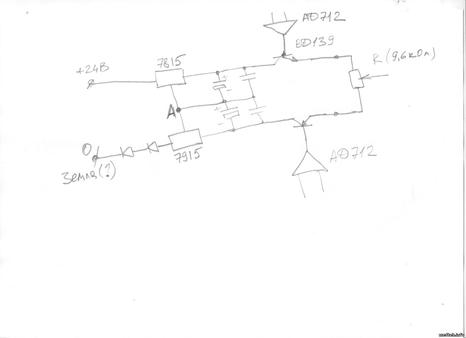

lis63Дата: Понедельник, 28.Мар.2016, 12:16 | Сообщение # 100
начальник участка
Отправляю скан куска схемы. Между точками А и О (Земля) сопротивление нуль (менее 0.1 Ома), чего на мой взгляд, быть не должно.
serg7vetrДата: Вторник, 29.Мар.2016, 10:00 | Сообщение # 101
У вас сообщений: 225
волгоград
Извини, друг, может быть глупость сморожу, но ты не забыл, что у 7815 и 7915 цоколевка включения разная? Может быть в этом собака порылась, как говаривал наш первый президент? Да и маловато 24 В для получения +- 15 В. Не +26 В ли там от какого- нибудь блока питания со средней точкой и умершим выпрямительным диодом по цепи - 26 В??? Тогда объясняется 0,1 Ом. Контакт через умерший диод и обмотку.
Сообщение отредактировал serg7vetr - Вторник, 29.Мар.2016, 10:21
serg7vetrДата: Вторник, 29.Мар.2016, 10:27 | Сообщение # 102
волгоград
Кстати, логично предположить, что между точой А и 0 имеется обмотка трансформатора, выдающего примерно 18 В. Тогда и два диода к месту. Попробуй отпаять один из диодов и подключить ко входу 7915 от отдельного блока -18 В относительно точки А. Если все заработает и лень искать дальше, две батарейки Крона 9 В спасут положение. И пусть айболиты батарейки меняют(шутка).
lis63Дата: Вторник, 29.Мар.2016, 22:57 | Сообщение # 103
начальник участка
Спасибо за мысли. Про то, что у этих ИМС цоколевка разная, я знаю.
По поводу трансформатора-нет там на плате ничего похожего на него. Буду смотреть все микросхемы, искать конверторы, , я понимаю, что для +-15 В напряжение питания +24 В маловато. ЗАвтра будет продолжение.

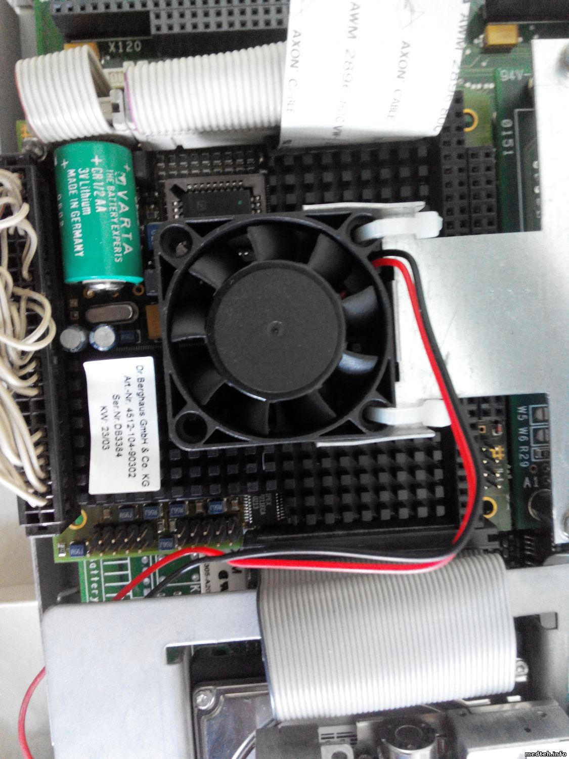

Hampelman66Дата: Среда, 07.Июн.2017, 18:26 | Сообщение # 117
РДА "DuoDiagnost" c питающим Optimus от корпорации с брендом "Philips".
После проведения адаптации малого фокуса, аппарат выдаёт ошибку на пульте "6199999" и висит, в сервисной программе ошибки "00L4 GC: Limits are inconsistent" и "00J7 DI: LWDR message creation failed" появляются циклично друг за другом и не позволяют ничего сделать.
Батарейка на плате EZ 139 ~ 3,08 В, возможно, слетели настройки?
Возможно ли восстановить работоспособность аппарата без привлечения фирменного сервиса либо обойтись минимальными затратами, т.к. финансовая ситуация в больнице оставляет желать лучшего?
SharkДата: Вторник, 07.Ноя.2017, 06:13 | Сообщение # 118
У вас сообщений: 27
Алматы
Не загружается пульт управления. При включении оранжевый экран и все, есть ли возможность вдохнуть в него жизнь?
