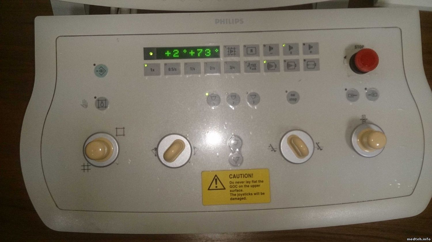

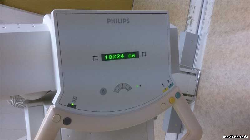

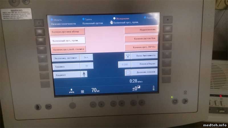

Andrey_borДата: Среда, 05.Фев.2020, 18:54 | Сообщение # 141
Боровичи
Добрый день, коллеги!
Предыстория поломки следующая. С лета (как я устроился на работу медтехником в одну районную больницу) персонал жаловался на то, что аппарат не всегда делает снимки, т.е. при нажатии на кнопку включения высокого, лампочка индикации высокого не моргает, анод, вроде, не раскручивается (завтра уточню), снимок не получается. При этом аппарат готов, ошибок никаких не выдаёт. Да, была ошибка в кассетоприёмнике, но я её успешно устранил.
При этом, снимки на вертикальном штативе делаются. Неисправность эта проявлялась при определённых углах наклона стола. Персонал, вроде, как-то и так работал, т.к этот аппарат был, типа, дополнительным, а у меня всё руки не доходили. И вот сейчас основной аппарат ждёт ремонта (запчастей), и эта неисправность стала проявляться на всех углах наклона стола (на стойке всё работает).
Подскажите где можно что-то проверить, и при каких условиях загорается лампочка включения высокого на пульте.
Буду премного благодарен за практичные советы.
На всякий случай пару фото.
Andrey_borДата: Понедельник, 10.Фев.2020, 13:23 | Сообщение # 142
Боровичи
Не дождался ответа, отвечу сам, что выяснил на пред. неделе, может кому-то пригодится.
1) снимки не делаются на других режимах пока в кассетоприёмнике стола есть кассета, т.е. готовность есть и ... ничего не происходит при нажатии на кнопку снимка.
2) вращения анода трубки на этом аппарате не слышно (очень тихий).
3) несколько раз появлялась надпись: "кассетоприёмник не готов", но закономерности нет (после нажатия на кнопку включения высокого).
4) удалось делать снимки на углах стола более 30 град., поэтому стал осматривать кабели, идущие к столу. Обнаружил один в гофре, а другой просто кинут рядом и зажат мет. крышкой. Отсюда возникла мысль в дефекте кабеля (причём, когда его шевелил высокое периодически появлялось). Но, к сожалению обрыва, проводов в кабеле я не обнаружил.
5) в итоге, остановился на кассетоприёмнике, но шлейф там, вроде, живой, хотя уже перепаян одиночными проводами.
Может кто-нибудь подскажет, что там ещё можно глянуть: (концевики, определённые положения и т.д.)?
На что может ещё влиять угол наклона стола?
Кассета будет смещаться (давить) в сторону пола и может быть менять своё положение?

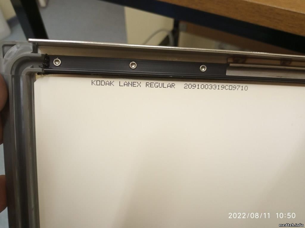

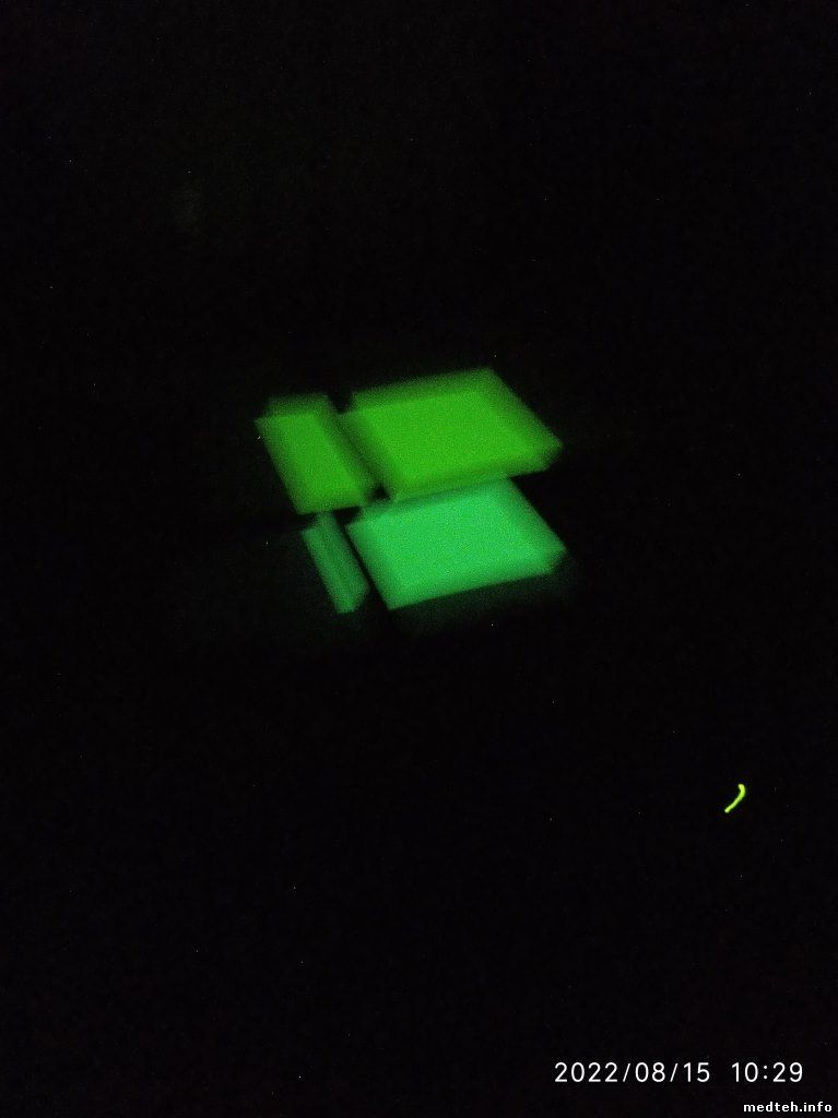

alex2104Дата: Среда, 10.Авг.2022, 12:51 | Сообщение # 145
У вас сообщений: 75
Звенигород

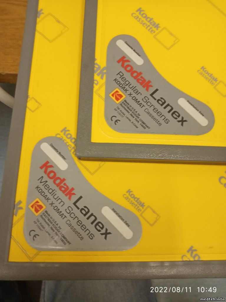

Вставляю кассету 30х40 или 18х24 - всё нормально. На 43х35 всё засвечено. Касcету определяет правильно, никаких ошибок нет.
Пробовал вручную менять параметры, пациент, напряжение, плёнка ...
Что подскажите?
Polo11Дата: Среда, 10.Авг.2022, 14:34 | Сообщение # 146
У вас сообщений: 582
рентген
русский
Я бы сравнил какие экраны установлены в кассетах и на какой плёнке работают?
Был опыт, персоналу выдали зелёную пленку, а экраны остались синие. Режимы ушли.
В общем, для начала копал бы в направлении проявки, плёнки, кассет.
alex2104Дата: Среда, 10.Авг.2022, 15:41 | Сообщение # 147
У вас сообщений: 75
Звенигород
А как проверить экраны в кассете?
Что-то найти не могу информацию ...
Большой касетой давно не пользовались.
Сообщение отредактировал alex2104 - Среда, 10.Авг.2022, 21:02
Polo11Дата: Среда, 10.Авг.2022, 21:12 | Сообщение # 148
рентген
русский

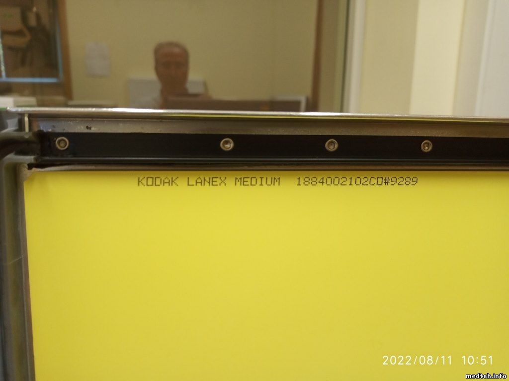

Посмотреть маркировку самих экранов. Там, как правило, пишут И-3, И-3000, В-2 ....
Или раскрыть несколько кассет, раскрыть максимально шторки коллиматора и сделать снимок с одновременной засветкой нескольких экранов. Комнату лучше затемнить, световой центратор выключить. Все экраны должны засветить одинаково.
alex2104Дата: Четверг, 11.Авг.2022, 11:22 | Сообщение # 149
У вас сообщений: 75
Звенигород
Экраны разные: по цвету на маленькой и средней кассете белые, а на большой жёлтые. Плёнка вот такая ...
Как вообще подбирается плёнка к экранам?
Или может аппарат сам подстроить можно?
На пульте только меняется Плёнка/Экран G200 или G400. Менять пробовал, всё равно в засвете.

Плёнка у Вас синечувствительная, на пачке так и написано.
Кассеты нужно открыть, и в открытом положении положить на стол рентгеновского аппарата, сделать экспозицию, и посмотреть каким светом экраны будут светиться под действием рентгена.
Мне кажется, что маленькие кассеты у Вас зелёные (что не соответствует типу плёнки), а большая кассета синяя (что соответствует типу плёнки).
Проверьте эту гипотезу.
alex2104Дата: Пятница, 12.Авг.2022, 14:20 | Сообщение # 151
У вас сообщений: 75
Звенигород
Кассеты проверю в понедельник.
Проблема в том, что маленькие кассеты хорошо работают с этой плёнкой.
И ещё выяснил, что плёнку всегда закупают у одного и того же поставщика одного типа, и что раньше на этой (синечувствительной) плёнке и большие кассеты работали ... Что-то вообще ничего не понятно ...
Подскажите, а как аппарат определяет, что лежит кассета с синим или зелёным экраном и соответствующей плёнкой?
Или ему это не важно, ему главное размер определить?
Ведь, по идее, на зелёную плёнку с зелёным экраном нужна меньшая мощность облучения.
alex2104Дата: Понедельник, 15.Авг.2022, 10:45 | Сообщение # 152
У вас сообщений: 75
Звенигород
Экраны зелёные, и на маленьких, и на больших кассетах ...
Почему на маленьких с синей плёнкой нормально снимает, а на больших с синей нет?
