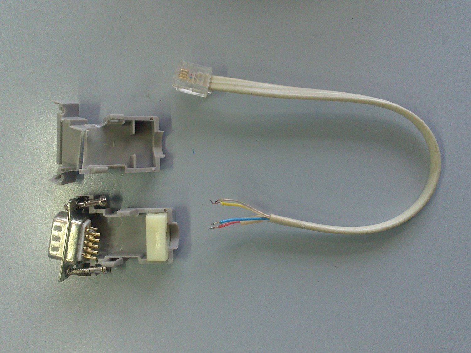

Выручите пожалуйста. При переезде флюшки ФСЦ-У-01 был разломан COMовский разъем на системном блоке (вырваны с корнем провода) у кого есть схема распайки поделитесь пожалуйста.
ShurupOFF

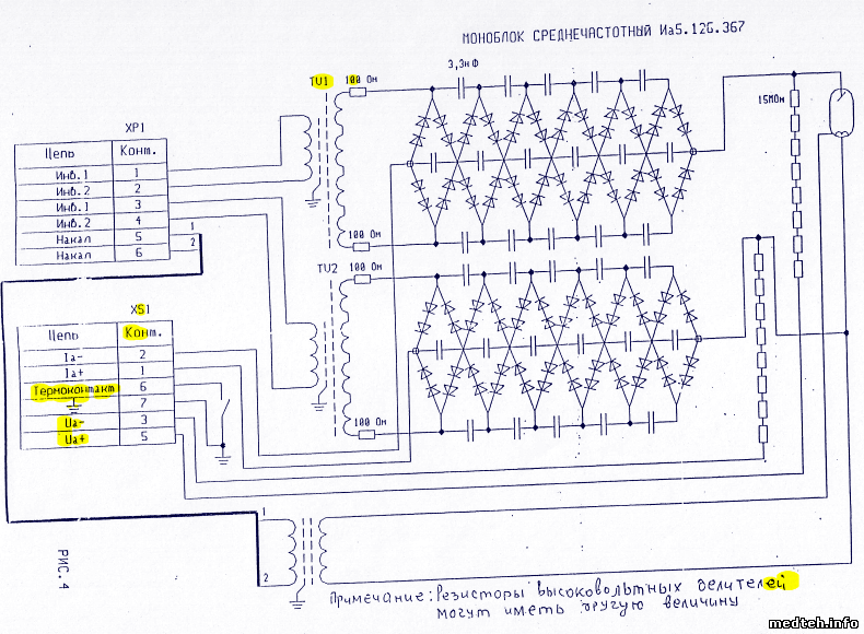

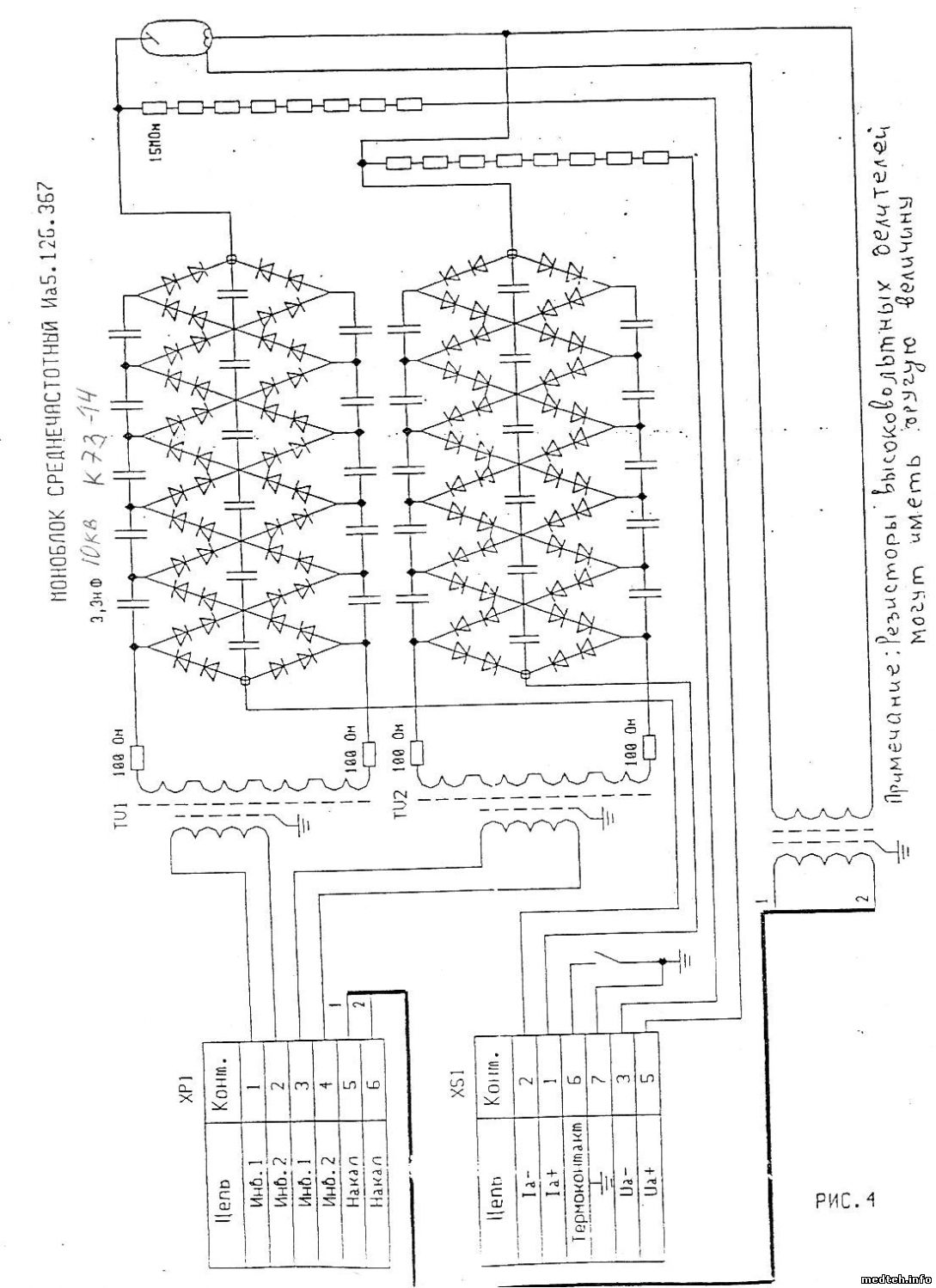

Нашел выдержку из отчета по неисправности:
"Вышли из строя датчики положения УРИ. Плата датчиков служит для определения положения УРИ. На ней формируются сигналы положений «Лево», «Право», «Вверх», «Низ», которые передаются на управляющий компьютер для определения 1,2,3 и 4 позиций УРИ. Так же на плате датчиков формируются сигналы управления коллиматором УПР1 и УПР2.
После замены инфракрасных диодов, излучающих и приёмных, количество шесть штук, была произведена регулировка распределительного диска на котором через прорези формируются необходимые сигналы положения УРИ."
P.S. А вообще хуже этого аппарата я не встречал, очень геморойный.
Возможно Ваша неисправность кроется в излучателе, здесь вариантов много - села трубка-лампа, сдохли высоковольтные емкости в этом блоке, а возможно и пару диодов. Менял это всё не один раз. Но чтобы убедиться нужно вскрывать излучатель, или проверять заменой блока -излучателя.
Вот и похоже у Вас, на первое включения не хватает заряда емкостей умножителя.
