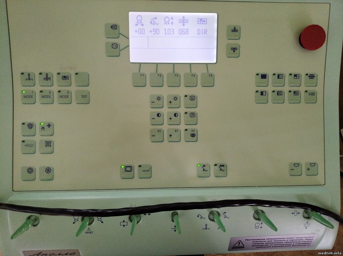

Здравствуйте, проблема в следующем, при переходе из одного подменю в другое пульт виснет, большое время отклика на нажатие кнопок клавиатуры. Может совсем зависнуть и не реагировать на нажатие любой из кнопок кроме вкл/выкл. Если выключить и включить, во время загрузки пульт пишет "отпустите клавишу" путем пробных нажатий клавиш сообщение исчезает и появляется меню, далее он может некоторое время поработать нормально, после чего зависание повторяется. В пульте менялась плата на новую, прошивка соответствует. В чем может быть причина при таких симптомах?
kupagenДата: Четверг, 18.Апр.2013, 09:06 | Сообщение # 42
У вас сообщений: 237
Либо в панели пульта залипла кнопка либо глючит дешифратор кнопки в плате. Судя по описанию всётаки кнопка. Нужно поочерёдно играться с кнопками и ждать на какой измениться реакция. Обратить внимание на те, что нажимаются чаще (например экспозиция). Сталкивался наоборот с обрывом. По идее, после определения кнопки, панель можно попробовать расклеить и почистить кнопку. Но шансов мало. Можно посмотреть шлейфы.

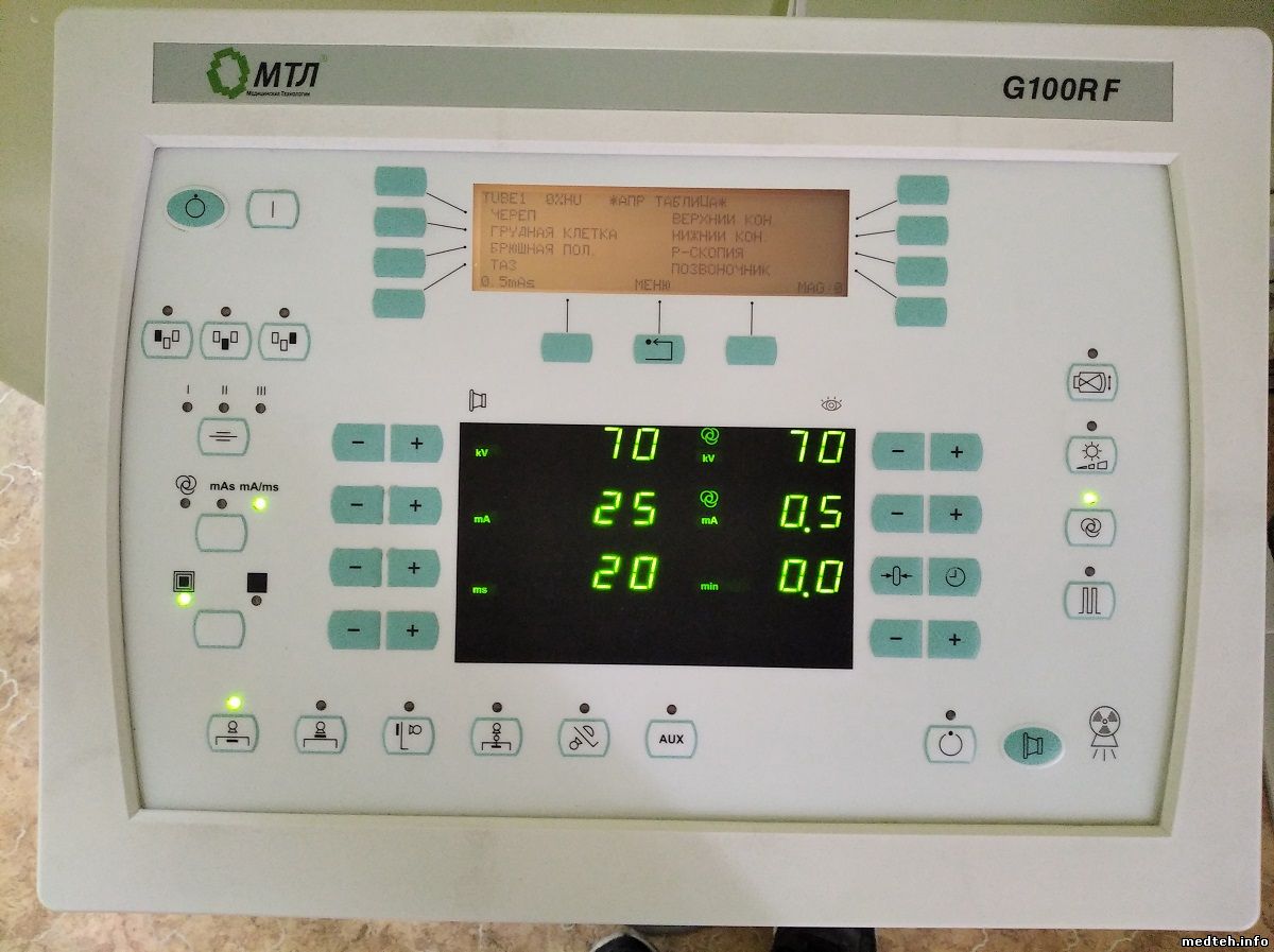

КРД Apollo с генератором G100 RF.

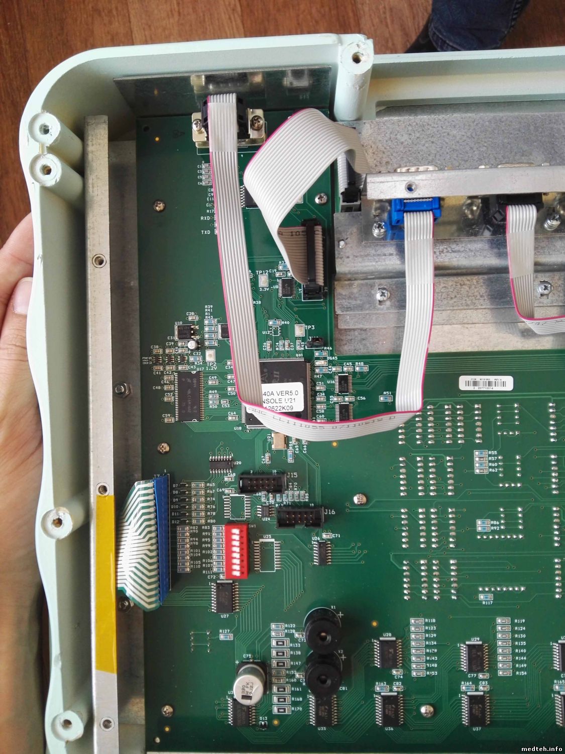

Не включается пульт управления G100 RF-A.
При включении аппарата на дисплее пульта высвечивается надпись "Конфигурация повреждена". Световые индикаторы на пульте не светятся, на нажатие кнопок никакой реакции. В кодах ошибок подобного нет.
Просьба дать совет,что нужно проверить в данной ситуации.

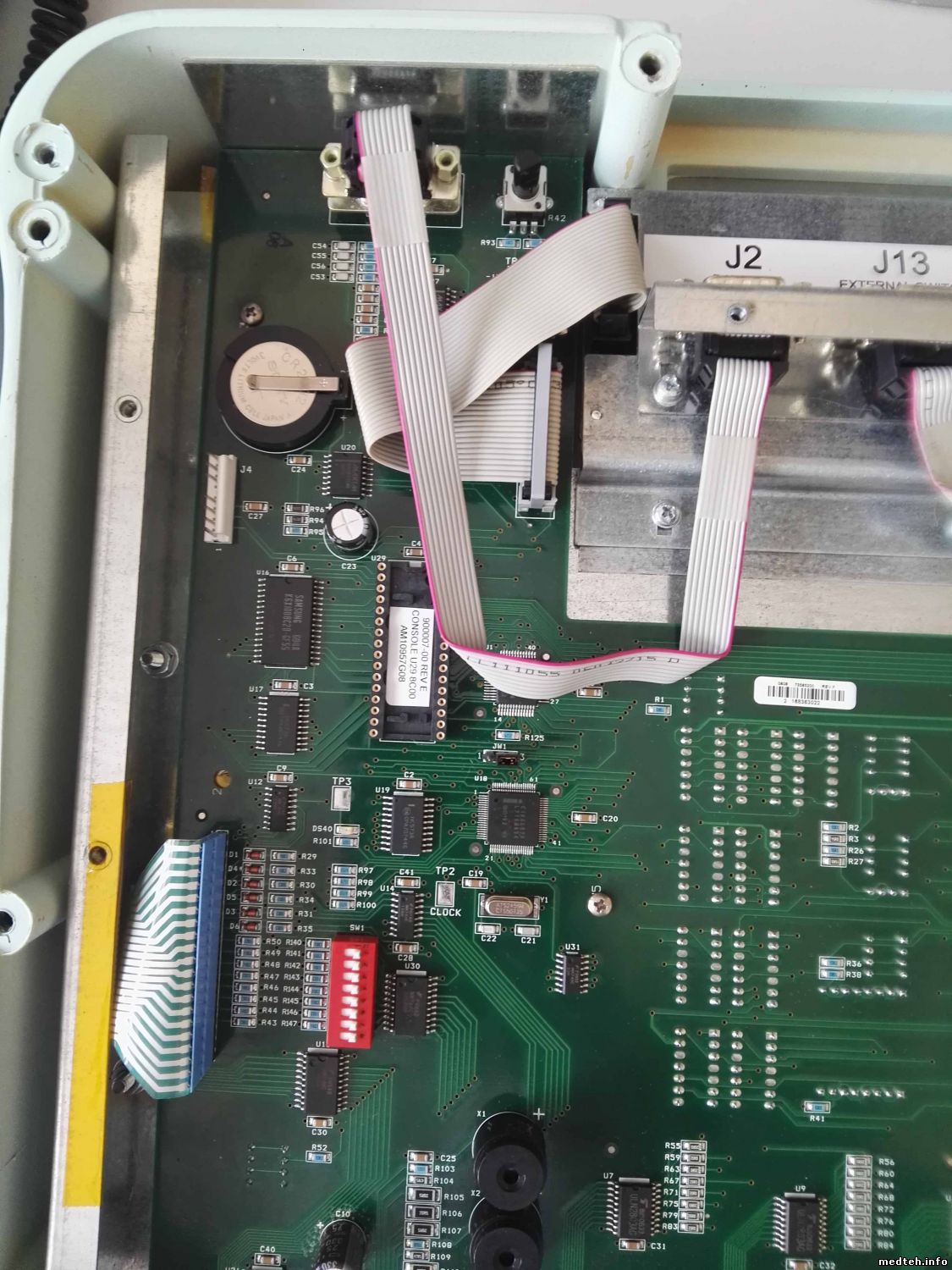

Всем добра! Наш аппарат после кривых рук лаборанта начал включаться с ошибкой Apr memory error. После нажатия энтер, аппарат включается, но в ручном режиме manual mode. Как можно вернуть ему автоматику?
--Ералы--
maksai1990Дата: Понедельник, 20.Фев.2017, 08:35 | Сообщение # 57
У вас сообщений: 91
Поволжье
kasper_makanchi, руки лаборанта тут не причем, села батарейка, нужно её заменить и залить заново настройки apr, программа как мне помнится называется genware, на форуме где-то есть это по и как настраивать, поищи

Всем доброго времени суток. К концу недели собирался заменить наконец батарейку на консоли и залить в нее настройки APR, но сегодня с утра на консоли появилась ошибка COMM ERROR. После выкл/вкл ошибка пропала, но не на долго и появилась через пару снимков. Где то через минут 20 он вообще перестал грузиться и запускать генератор и на белом фоне выдавал COMM ERROR. Первым делом решил замерить напругу на батарейке и начал откручивать дно консоли, но добравшись до платы я батарейку не нашел (там она не предусмотрена). После прозвонил разъем от консоли до генератора - целый. Благо у нас есть еще один Apollo такой же, пошел снимать с него консоль и решил проверить наличие батарейки у него - оказалось есть! Притащил, подсоединил, но в процессе проверки памяти он дал ошибку памяти и не запустился, сразу же решил запустить второй аполло на первой консоли и она запустилась, так же с ошибкой Apr memory error, но запустилась. Не знаю причину, но когда я поставил консоль обратно на место, аппарат включился) Сразу же зашел в сервис меню, во вкладке утилиты нашел сброс консоли на зав. настройки и сбросил. В итоге ошибка Apr memory error исчезла и опять появился звуковой сигнал при снимке (раньше почему то только лампочка горела). Теперь вот интересно где у него хранятся настройки Apr?
--Ералы--
Алекс-200Дата: Среда, 01.Мар.2017, 19:07 | Сообщение # 61
У вас сообщений: 1199
Цитата maksai1990 ()
kasper_makanchi, ... села батарейка, нужно её заменить и залить заново настройки apr
Цитата kasper_makanchi ()
собирался заменить наконец батарейку ... но ... с утра на консоли появилась ошибка COMM ERROR.
kasper_makanchi, пока аппарат включается сохраните конфигурацию по рецепторам. После сброса на заводские настройки весьма пригодится.

У нас аппарат Аполло с генератором G100 RF служил верой и правдой 15 лет. Серьёзных поломок не было. Так по мелочи. Тут недавно сгорел предохранитель на генераторе. Предохранитель заменили, но основной пускатель не включался. Сбросили до заводских настроек. Генератор запускается выходит в рабочий режим, но кассету перестал загружать и на пульте управления стола отсутствует нижняя строка индикации, относящаяся к настройкам функций, извлечения кассеты. Фото прилагаю.
В сервисном режиме, в ячейке 721 тест ЭСУ проходит. В ячейке 261 стоит 0 (ЭСУ включено).
Полазив и почитав форум понял, что надо программировать через ПК или в ручном режиме. Программа genware есть, кабель найдём или спаяем. Но вот не могу понять куда подключать ПК? К пульту генератора или к самой плате генератора? И нужен ещё сам файл конфигурации.
Программировать сей аппарат ниразу не приходилось, поэтому прошу помощи у знающих.
Ребята подскажите что да как. Может есть инструкция какая? Если не через ПК, то как вручную это сделать?

Добрый день. К нам поступила заявка на ремонт аппарата “ Аполло “ с неисправностью села батарейка в генераторе, генератор CPI INDIGO G100RF, после замены батарейки (села почти до нуля) в генераторе, пришлось калибровать трубку и восстанавливать конфигурацию. После этого решили сделать контрольный снимок на кассету. Вставив кассету в загрузочный слот и нажав на кнопку загрузки, загрузка кассеты не происходит, при этом на пульте стола ошибку не выдаёт. Заметили, что на дисплее пульта стола отсутствует нижняя строка индикации, относящаяся к настройкам функций, извлечения кассеты. Войдя в сервисный режим, в ячейку 721 выбрав тест ЭСУ, тест проходит, кассета загружается и далее по тесту. Проверили,при установке кассеты в ЭСУ светодиод H1 на плате A10 загорается, в настойках Аполло в ячейке 261 стоит 0 (ЭСУ включено).
Может включен режим съемки без решетки...
Посмотрите в настройках питающего настройки плат расширения в окне настройки рабочих мест. Сталкивались на монтаже, что ЭСУ не функционировало. Там то ли галочку поставить, то ли пункт в меню выбрать в genware.
Приключилась аналогичная беда. Два дня танцев с бубнами вокруг стола ничего не дали. сегодня среди прочей документации нашел System Integration Guide. Там, кроме всего прочего,есть раздел Configuration with Apollo - в виде таблиц расписано программирование рецепторов и их I/O конфигурация. Пошел курочить. По результатам отпишу, если надо - отсканирую таблице. В хранилище много битый ссылок.
Кассету начал видеть и делить. Скопия работает, а вот через несколько секунд после нажатия на педаль снимка пишет 062 - Нет готовности генератора.
В догонку... Нет в списке труб RTM782HS, завтра включу английскую речь, может найдется?
настройка рабочих мест в программе genwar в подменю receptor setup, основное отличие от других мест это пункт "интерфейс опция" где 0 это снимок на кассету, 9 снимок на ури (рабочее место 2(цифровой снимок) или 4 место циф. томо или если есть СR система).
Во всех случаях это снимок. "Интерфейс опции" (и не только) без genwar настроить можно. Любую кнопку на пульте (хоть две, хоть все) можно настроить на "цифровой снимок" или томо. Просто кнопки с пиктограммами - рассчитаны на медиков, а они гумманитарии.
Вопрос: как с консоли в Tube Selection выбрать трубу RTM782HS если ее там нет?
Были подобные проблемы, обратился к поставщикам, указал серийник, выслали файл с настройками, пришлось вводить все вручную, все более менее заработало. Можете спросить здесь http://www.modern-radiology.ru
Насчет трубы, там есть трубка H/S, т.е можно выбрать ее и далее выбрать скорость трубки галкой.
Труба дописывается компом и прогой. Там большой список. Кстати скопия то же.
