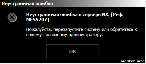

remnewДата: Среда, 28.Янв.2015, 09:58 | Сообщение # 21
Астана
Внезапно перестал стартовать софт дигитайзера. После запуска выдает вот такую ошибку.
Донгл на месте.
Кто-нибудь сталкивался с такой проблемой?

Alex_PermДата: Среда, 28.Янв.2015, 13:31 | Сообщение # 22
У вас сообщений: 57
Рентген
Поможет переустановка софта NX и CR-30X. Только все конфигурации лучше сохранить

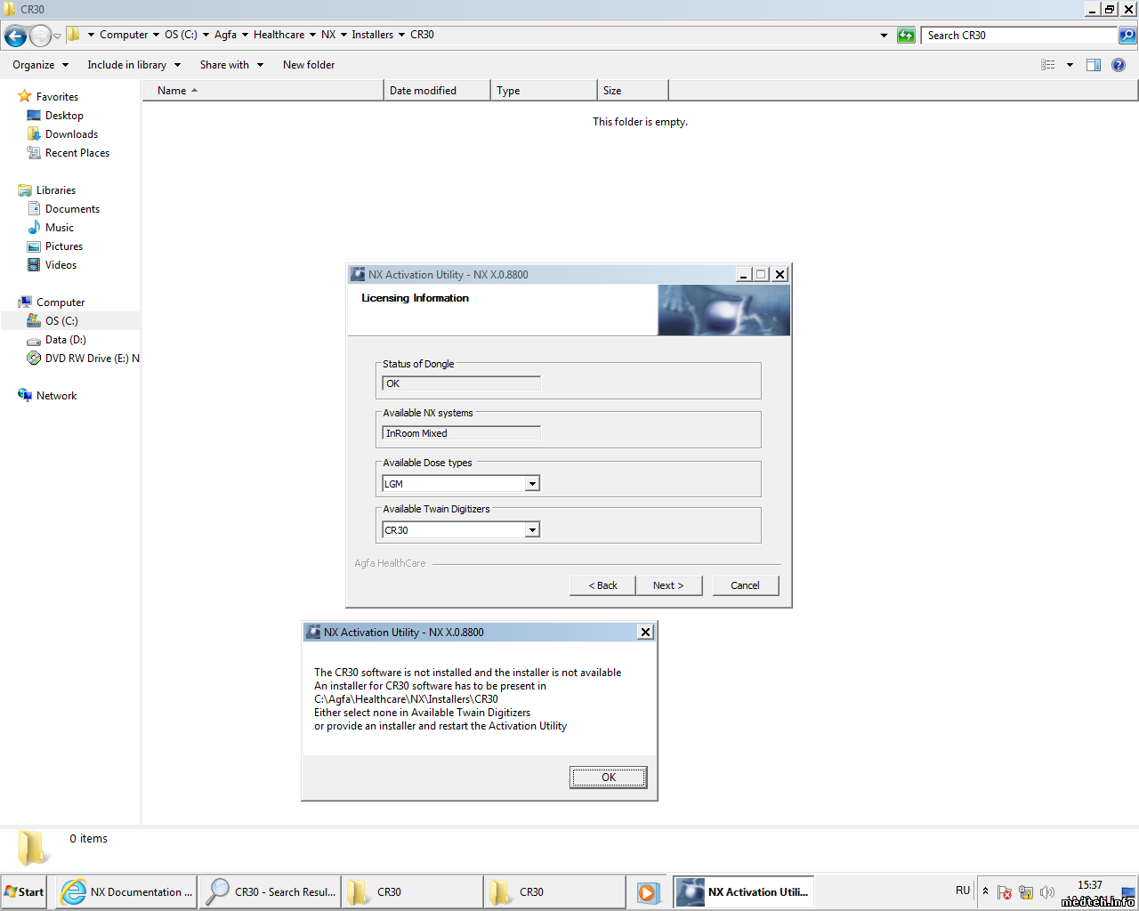

black2knightДата: Четверг, 20.Авг.2015, 13:05 | Сообщение # 24
Руководитель отдела
Saint-Petersburg
Столкнулся со схожей проблемой с невозможностью запуска ПО (судя по всему кто-то покопался из местных). Переустановил NX, он завелся, но требует активацию дигитайзера собственно.
И дает путь обращения к дистрибутиву, а там папка пустая.
При установке NX проходила некоторая процедура "копирования дистрибутивов", но скопировалось далеко не все. Облазил весь диск и тоже ничего не нашел схожего (или просто не знал куда копать).
Нет ли у кого этого пресловутого CR30 Software ?
Все точнее - в скриншоте.
Спасибо.

при установке были ошибки? тогда попробуйте перед установкой удалить содержимое папки NX/bin
black2knightДата: Четверг, 20.Авг.2015, 14:51 | Сообщение # 26
Руководитель отдела
Saint-Petersburg
Ошибок никаких не было. После полного удаления и повторной установки - все активировалось, лицензия подцепилась (после небольших манипуляций), и я перешел к этапу нового "первого запуска NX".
Подозреваю что вообще в моем общем дистрибутиве копирование мелких идет по весьма ограниченному списку. И когда-то от производителя была получена рабочая станция со всем пакетом, но переустановка с диска затруднительна.
Потому и ищу дистрибутив или хотя бы его название - возможно я найду его на диске под другим именем)
Ну или кто-то из коллег скажет что у него схожая компоновка софта и в нужной папке есть полезный дистрибутив для CR30.
