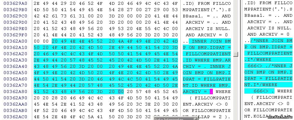

Кстати, понадобилось на рабочем месте врача запускать диру только на двух мониторах из трех. На третьем мониторе должна запускаться общеполиклиническая система для ведения электронных медицинских карт, чтобы описание снимка было не в дире, а в общей базе. В конфиге опция TWOMONITOR = 1 переключает использование все мониторов или только одного.
Пришлось искать в исполняемом файле pr1000.exe байт, который отвечает за количество используемых мониторов, и байт нашелся

так же как вы исправляли процедуру FILLCOMPPATIENT через любую SQL-утилиту. new query и выполнить код если через IBExpert, то там пункт меню Tools> Script Executive

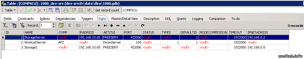

про DICOM на dira 2.9
там все штатно настраивалось через сервисное меню, добавляются DICOM-узлы, и указывается их тип. На сервере в каталоге программы должны быть утилиты DicomFileCreater.exe DicomFileStorage.exe TransmitDicom.exe Storage_SCP.exe

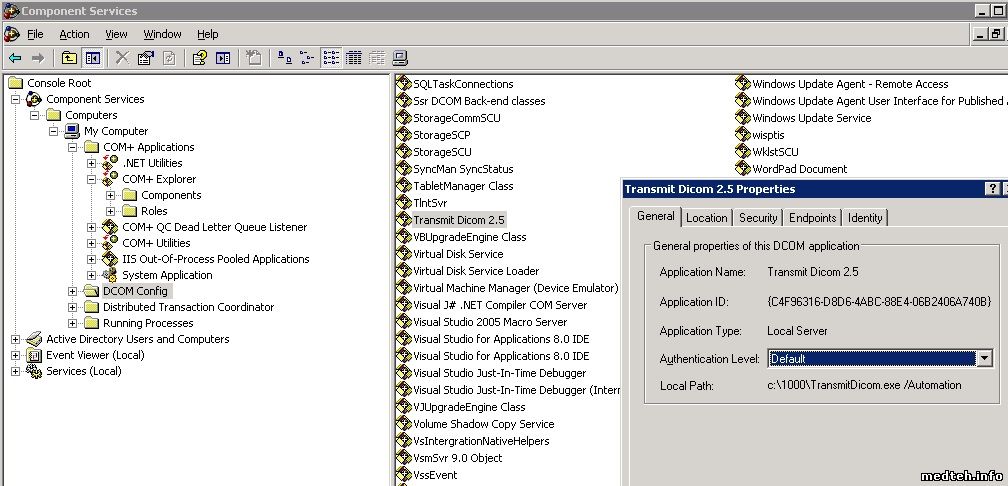

Хотел ProcessMonitor-ом глянуть чего кто куда "делает" - а фиг, ПК лаборанта при его запуске в перезагрузку уходит.
было такое, есть ли решение даже не помню.
попробуйте взять TransmitDicom.exe из моей поставки, только для его работы нужно регить библиотеки, хз какие, и не перекроют ли их версии ваши библиотеки. http://s000.tinyupload.com/index.php?file_id=01271663745213675041 вот еще в компонентах что должно быть, см скрин

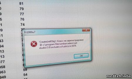

По итогу настроил я и отправку на ПАКС и Ворклисты (на версии 3.ххх). Кстати, нашел эту кнопку Ворклиста - надо через сервис зайти и ткнуть на панель управления - там можно выбрать какие элементы отображать :-) По итогу Ворклист работает более менее удобоваримо, НО глюк обнаружился - проблеа со списком - после примерно 10-й строки фиг выберешь нужную - они "сами прыгать начинают" - короче какой-то косяк видимо софта :-( Ворклист в таком виде практически бесполезен (только фильтровать если по фамилии) - чтоб минимум строк было. Все настройки сделал в сервисах - отправка по кнопке работает (ее, кстати не было изначально), вот только кракозябры приходят в русских символах - еще в кодировке разобраться надо. Теперь надо на версии 4 попробовать наладить.
С библиотеками примерно понял чего и как регить - у меня все с лаборанта четко работает - и запись на носитель и отправка в данный момент
Сообщение отредактировал Bomberbug - Вторник, 12.Сен.2017, 18:44
В 4 версии также решил проблему с ошибкой (методом проб и ошибок) лист работает, отправка тоже :-) теперь мучаюсь с кодировкой 144, чтоб нормально в 192 перевести...

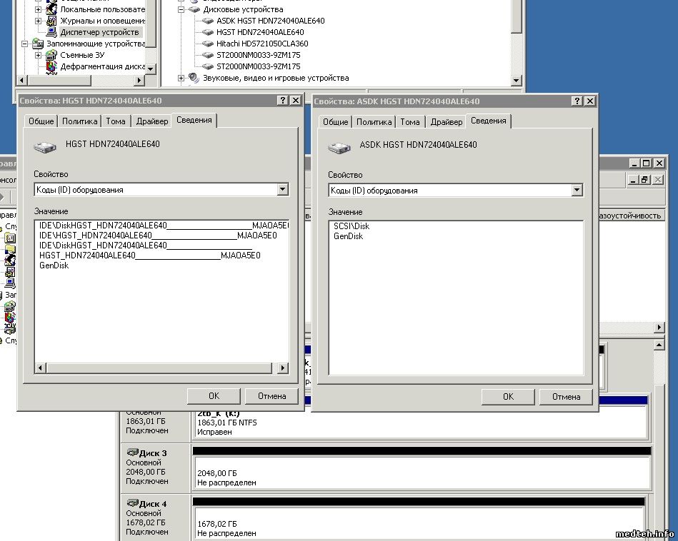

Поменяли на новую материнку с Core i5 2500 @3,3GHz, 4Gb DDR3, Win 2003 загрузилась, поставили драйвера на новую сетевую карту, все взлетело.
прошло еще 4 года 2Тб Диски с архивом заполнились, установка нового 4Тб диска привела к занятному результату один новый диск в системе отображался как два 2Тб+1,6Тб Дело в том, что SATA-диски в биосе включены в режиме Compatible и работают как IDE. Прошлые попытки подсунуть SATA-драйвер и переключиться в биосе ни к чему кроме синего экрана не приводили. В итоге появились варианты: добавить новый пустой диск, чтобы создался новый диск-архива - колхоз, непонятно как потом доставать снимки. Сделать средствами винды динамический раздел на двух дисках - колхоз подключить диск через iSCSI c внешней хранилки - уже лучше. Вообще перенести сервер на виртуалку объединив с предыдущим пунктом - ентерпрайзненько, все как мы любим.
текущая база 322 Мб SELECT count(*) FROM FILLPATIENT 74182 пациентов SELECT count(*) FROM bmp; 104855 снимков

На 64-винде ХР делал поддержку раздела цельного винта на 4Tb - для чего пришлось подсунуть спец.драйвер (для другого сервера). Работало более года без проблем - потом колхоз на Win7 нормальную запихал - там уж нет таких проблем с разделами.
там проблема именно в IDE-режиме, SATA-драйвер никак не хотел работать. теперь работает с драйвером virtio в виртуалке
