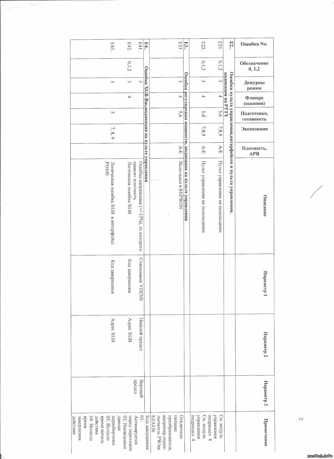

zvm47Дата: Вторник, 28.Фев.2012, 19:30 | Сообщение # 5
У вас сообщений: 167
инж
MIN - ток трубы меньше минимума, да это и понятно генератор и конвертор не включились.
См. ошибки прилагаю. В 8 случаях из 10 реле на плате блоков питания плата W106.
Без схем не трогай аппарат, поскольку и со схемами поиск достаточно интересен.
Проще всего менять платы из другого комплекта, а затем и ремонт.
Виктор

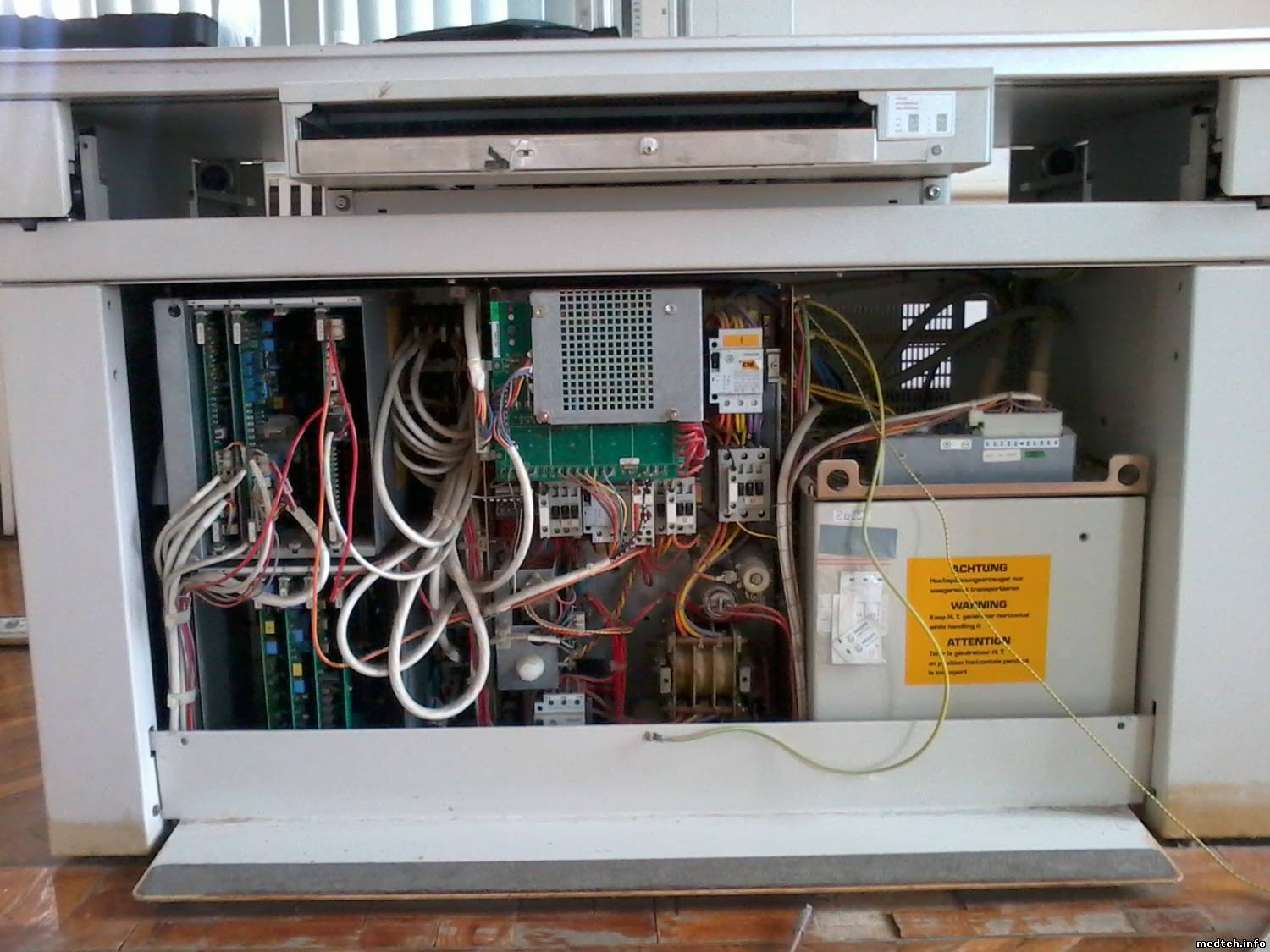

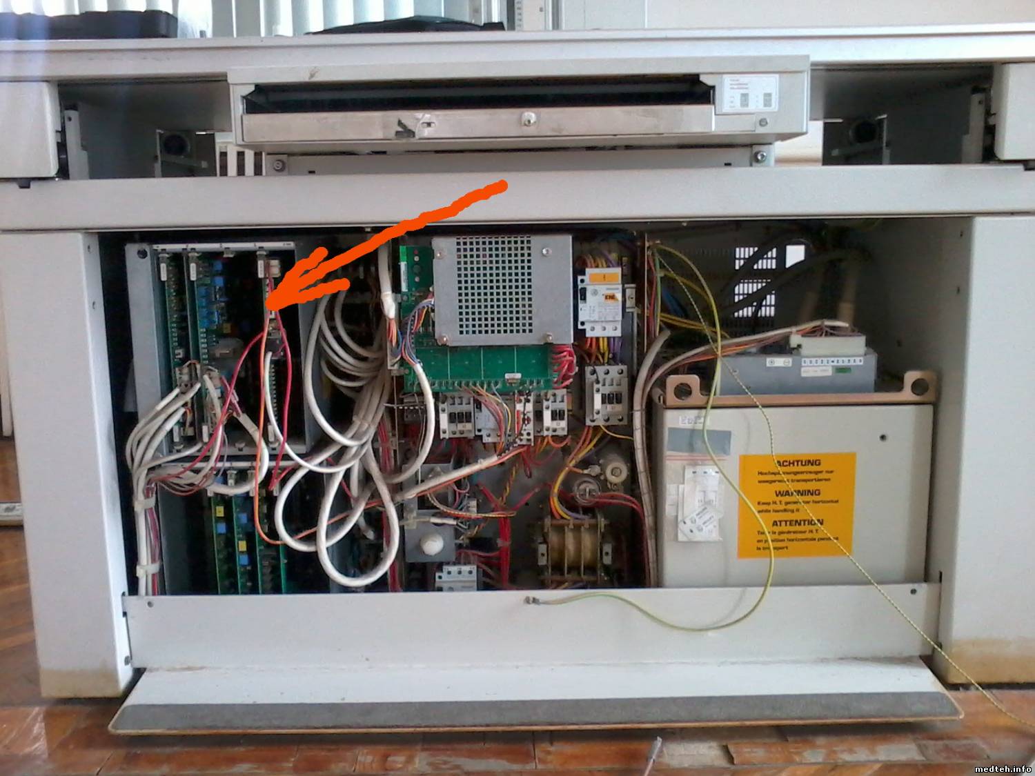

andy8Дата: Пятница, 02.Мар.2012, 10:59 | Сообщение # 6
У вас сообщений: 145
рентгентехник
Гаити
Лимонад
Quote (zvm47)
Добрый день, Виктор.
Схемы нашел. Плата W106 находится в корзине сзади стола слева, оттуда вроде доступа к ней нет. Как правильно до неё добраться: снять переднюю крышку и выдвигать всю корзину вперёд или по-другому?
Андрей.

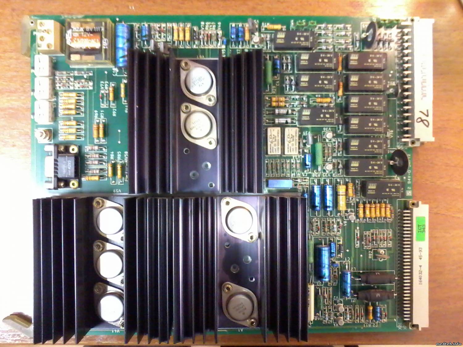

zvm47Дата: Пятница, 02.Мар.2012, 18:33 | Сообщение # 7
инж
День добрый..
Плата имеет черные массивные радиаторы радиаторы и на ней около 20 реле .
Номер я могу и не угадать у Филипса меняются номера в зависимости от комплектации аппарата.
Виктор

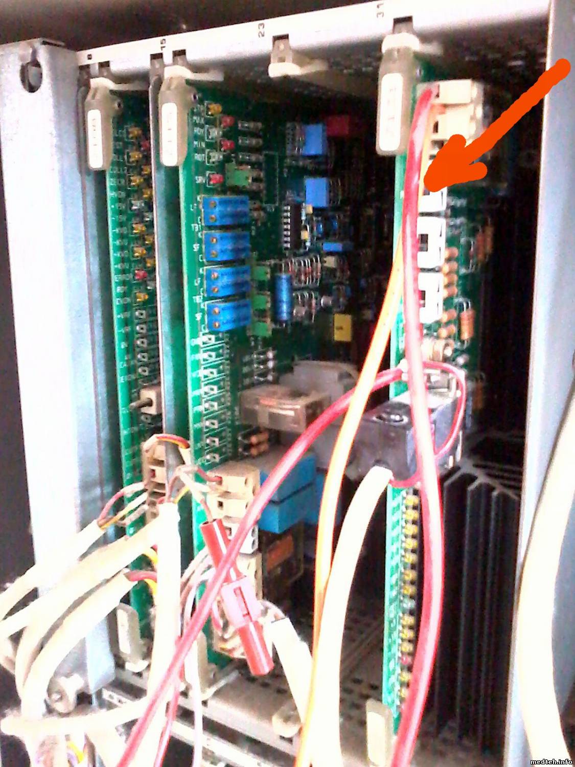

andy8Дата: Пятница, 14.Сен.2012, 11:47 | Сообщение # 8
рентгентехник
Гаити
Лимонад
Спасибо, Виктор.
Плата, по вине которой возникала ошибка Е335, находится в передней корзине сверху, обозначена как Z131, в документации EZ131 (РПУ Medio CP, аппарат Compact-Diagnost).
Неисправность платы найти быстро не удалось, реле оказались все исправные, поэтому поставил идентичную плату Z136 от РПУ Medio 50/65 CP-Н , аппарат Diagnost 76 plus. Только переставил 2 перемычки (W1 и W2 кажется) как на плате Z131.
