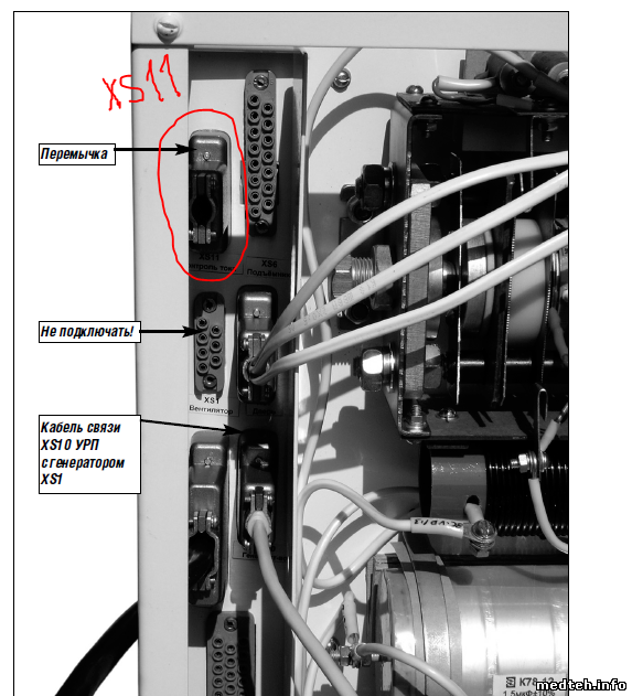

народ! как проверить анодный ток на ПроСкан 7000?
вводная:
1. модель 2004 года;
2. модель стационарная;
3. версия ПО 3.1.1.1
в приложении screen shot с разъемом XS11 "контроль тока", а как проверять не ясно...
petroveechДата: Среда, 25.Мар.2015, 12:54 | Сообщение # 12
У вас сообщений: 1072
Иженер
В xs11 две перемычки. Одна из них и есть анодный ток. Подключал стрелочный прибор и сравнивал.
rinzhakДата: Среда, 25.Мар.2015, 19:51 | Сообщение # 13
