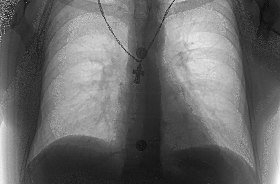

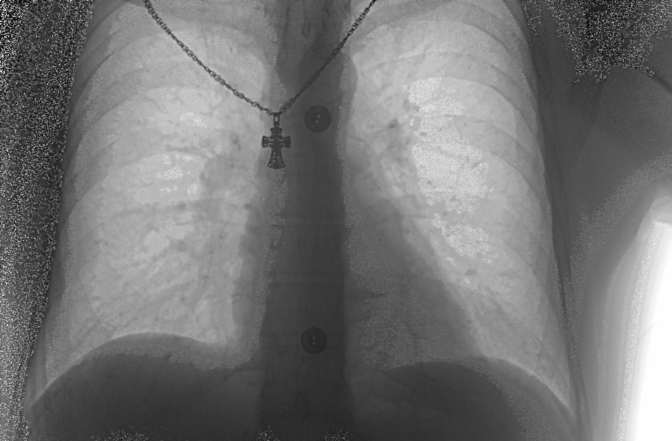

Дело было так: в одие совсем не прекрасный день случился пожар в пультовой. Загорелся потолочный светильник, упал на диван и т.д. Все погасили. Потери - бесперебойник, монитор. Все в копоти. К счастью АРМ и пульт выжили. После косметического ремонта произвели чистку питающего и стойки от копоти, которой было очень много. Запустили - вроде работает. Через день звонок - не идут боковые проекции. Снимки аналогичные вложенным. Еще через полдня на плате сетевого фильтра произошло КЗ - очень хорошее КЗ ireful все 3 фазы,земля и нолик. Плату починили, пришлось менять плату управления.Теперь и прямые снимки тоже такие же. Снимки сделаны без экспонометра, ибо экспонометр глючит - отключается слишком рано и снимки все в "снеге", т.е. не пробитые. Может у кого появятся идеи?

Вот кстати тестер снятый с экспонометром 100 кВ 0,5 мАс. Да и еще - строители умудрились повредить кабель "Камера-граббер". Пришлось его укорачивать и перепаивать разъем.

По поводу тестера - согласен. Но легкие? Режимы выставлены по рекомендациям электроновцев.Снимки до пожара - режимы аналогичные 100 кВ прямые около 10 мАс, боковые около 16 мАс. Рекомендовали откалибротваь трубку - не помогло. При калибровке камеры в tunerxp, например при калибровке фона когда работает одна камера без высокого картинка получается будто бы присыпанная манной крупой. Множество точек на черном фоне. Как должно быть пока не ясно. Поищу другой аппарат и посмотрю какой фон должен при калибровке камеры.

M-Ishevsk, пожалуйста отправьте файл снимка (из папки bin) тестера...
И еще, если вы отключите все доп. обработки в tunexp, снимок остается такой же?
M-IshevskДата: Среда, 06.Июн.2012, 10:15 | Сообщение # 7
У вас сообщений: 258
рентгентехник
Ижевск
Насколько я помню tunexp не использует допобработку. Там только 2 вкладки "calibration" и не - помню точно название - для получения снимков. Фильтры отключаются в fluoxp2. Но снимок все равно такой же. Файл для sloniks выложу, как будет время доехать до флюшки.
