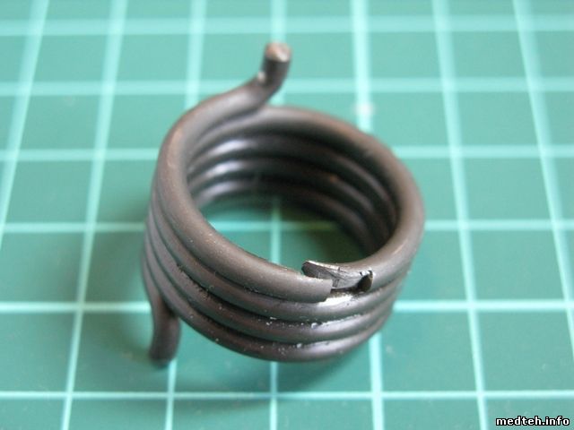

На КРД "APOLLO" лопнула пружина на гриппинге захвата кассеты, заказали пружину по размерам , закалили, но аппарат запустить не можем. Пружину выгинает или ломает после второго- третьего перемещения.
Подскажите, пожалуйста, где можно найти пружину в оригинале или как решить проблему, может мы что-то не так делаем ...

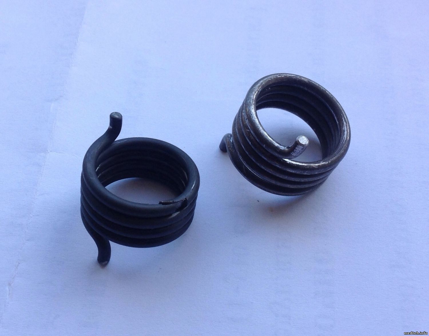

StasikДата: Вторник, 05.Авг.2014, 17:10 | Сообщение # 8
У вас сообщений: 342
Красноярский край
Проблема решена biggrin
Получилась в зеркальном исполнении, но привод позволяет сделать раз ворот на 180 гр.

От чего пружина и опиши как ставил.
FAINTДата: Понедельник, 27.Окт.2014, 20:34 | Сообщение # 16
У вас сообщений: 147
Возможно проблема в этом
fan7768Дата: Вторник, 28.Окт.2014, 17:17 | Сообщение # 17
У вас сообщений: 136
электромеханник
РОССИЯ
Это где стоит?

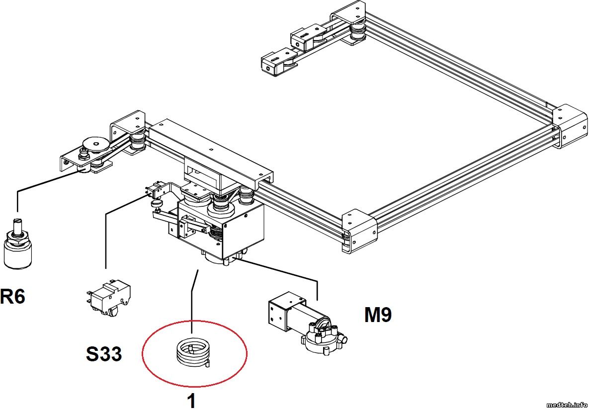

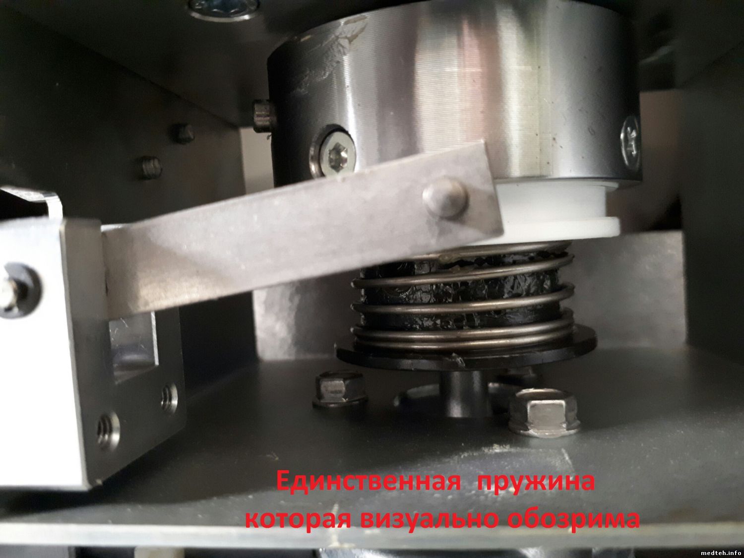

Sokolov_SKYДата: Вторник, 06.Июн.2017, 05:11 | Сообщение # 22
У вас сообщений: 93
Перестал работать захват кассеты, подскажите, пожалуйста, где искать эту пружину, что бы визуально оценить. На картинке вижу, в реальности не нахожу.
На первой картинке - указание пружинки, на второй и третьей, что вижу на самом деле.
Вопрос очень острый (для меня), хоть и глупый.

Алекс-200Дата: Вторник, 06.Июн.2017, 15:35 | Сообщение # 23
У вас сообщений: 1198

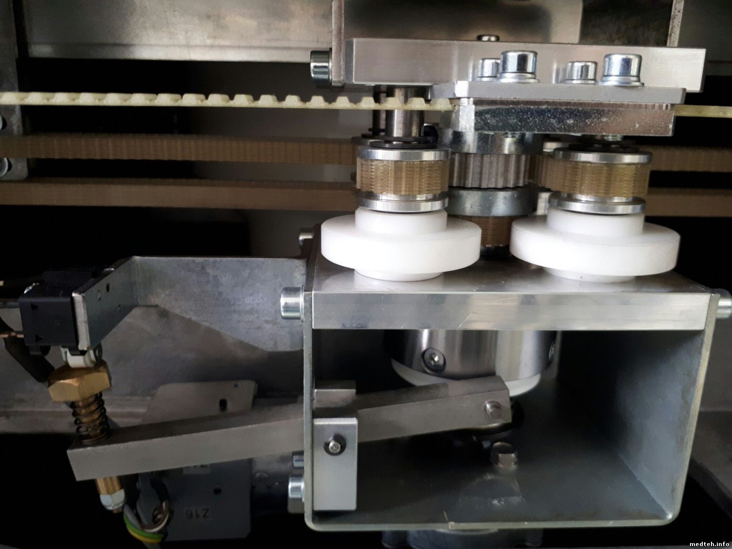

Поскольку обсуждаемая пружина передаёт усилие от редуктора двигателя к приводной шестерни зубчатых ремней, то увидеть её можно отсоединив П-образную деталь, на которой закреплён двигатель (с редуктором) и смонтировано коромысло датчика усилия захвата. Для этого следует отвернуть 4-е имбус-винта (головки 3-х видны на фото ...719) от пластины, на которой размещён привод захвата.
После разъединения Вы найдёте либо обломки пружины, либо пружину, лопнувшую в 10-15 мм от нижнего усика.

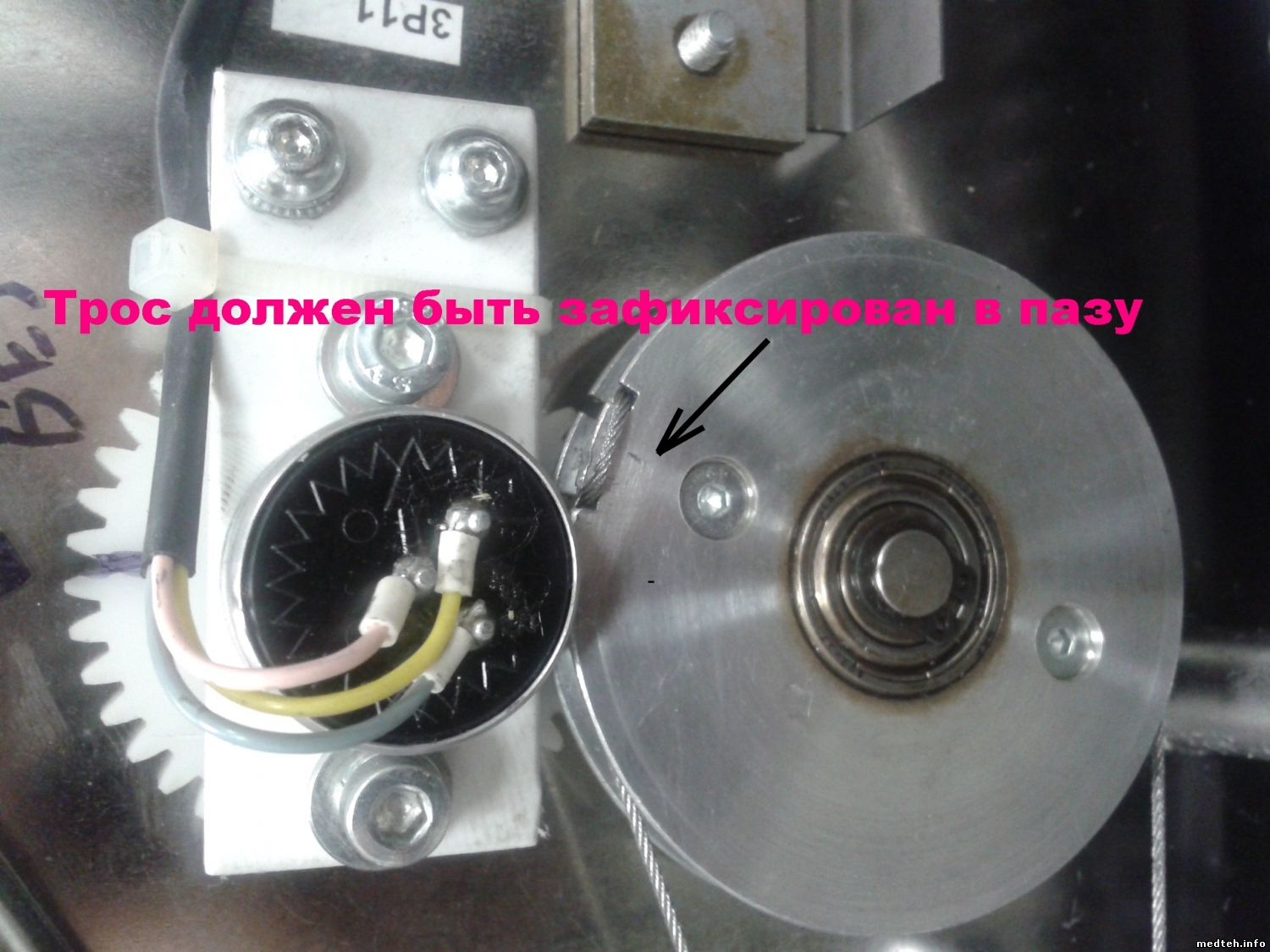

bespalnik72Дата: Пятница, 09.Июн.2017, 05:28 | Сообщение # 25
У вас сообщений: 319
Выкрутить штифт-ограничитель гриппина - в нём прорезь под отвертку ... и всё получится.

bespalnik72Дата: Понедельник, 12.Июн.2017, 14:35 | Сообщение # 28
Ставим АПОЛЛО в вертикальное положение, предварительно сняв боковые и заднюю накладки.
Устанавливаем ЭСУ в удобное для ваших манипуляций положение.
Отключаем аппарат.
Снимаем переднюю крышку ЭСУ с кнопками.
Отключаем все разъёмы от платы.
Откручиваем дюралевую плиту, где находится плата - снимаем плиту .. гриппин прямо перед вами. Места хватает ...
Далее откручиваем четыре винта по периметру гриппина, они под шестигранник.
Разобрали гриппин ...
Ставим новую пружину.
Выкручиваем ограничительный штифт, он направлен в сторону передней крышки.
Возьмите новое захватное устройство. Оно должно быть установлено с соблюдением надлежащего положения вала двигателя.
Нижняя металлическая пластина должна быть установлена так, как показано на рис. 3 (необходимо учесть возможность неправильного монтажа в случае поворота на 180°). Если держать устройство в сборе перед собой, то с левой стороны устройства должна находиться прорезь кольца. Крутим двигатель блоком питания .. .
Давайте почту - скину мануал.
586
Перемещается и с вкрученных штифтом.
Случайно, в добавок к лопнувшей пружине, шпилька не лопнула?
Очень часто её менял.
Местоположение шпильки точно не помню, предполагаю что она находиться между валом редуктора и нижней частью муфты.
