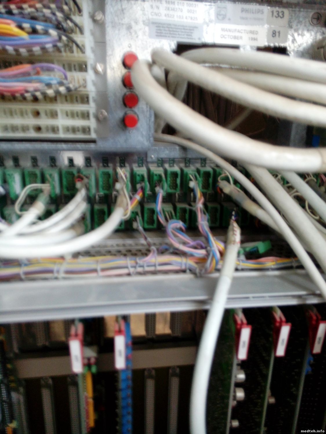

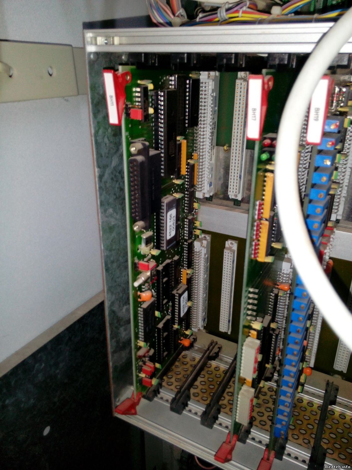

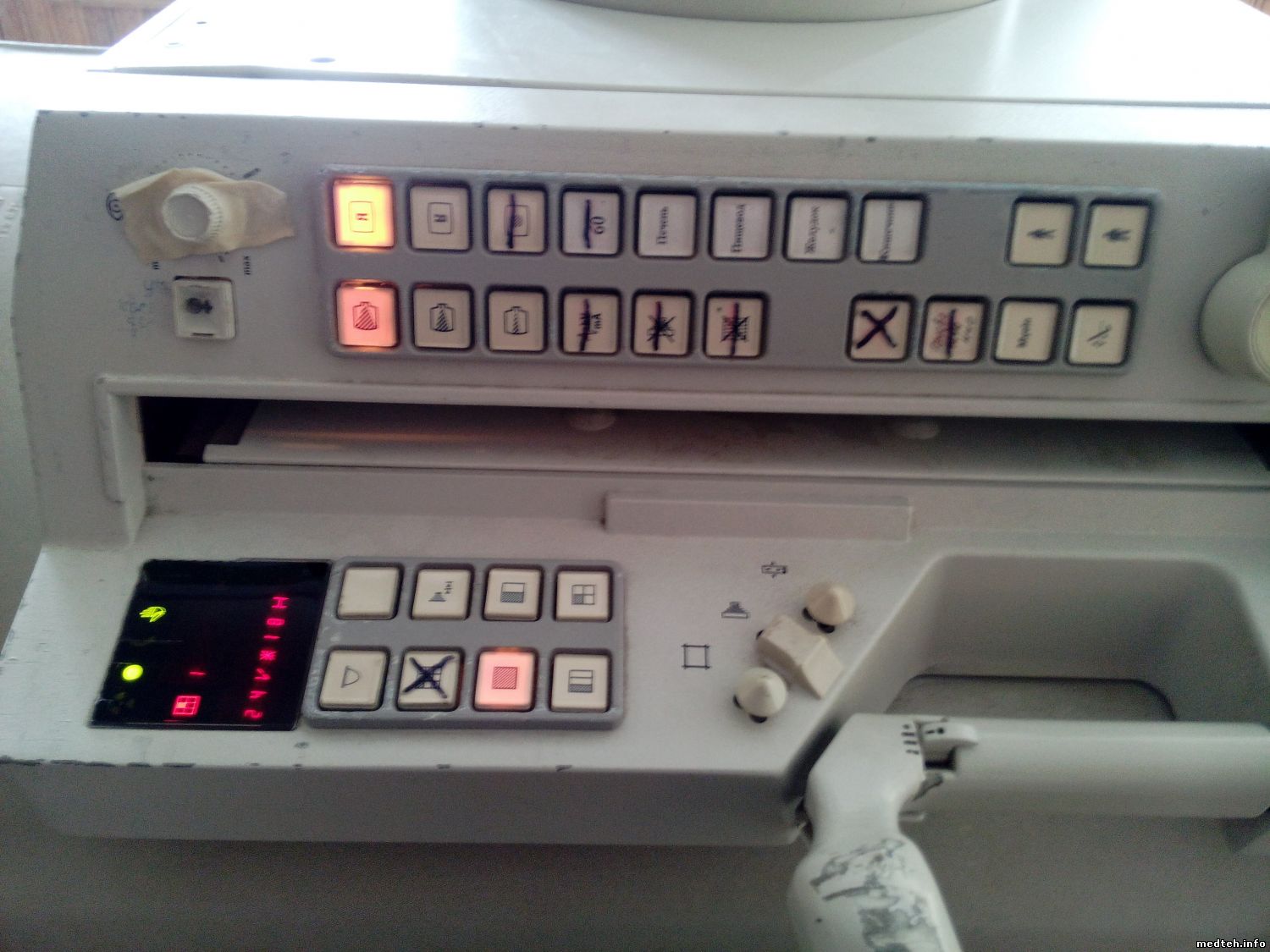

На скопическом месте, горит готовность, индикатор при нажатии скопии тоже, высокого нет. Была проблема при включении аппарата на столе , на блоке управления, постоянно мигали кнопки. Проверил с помощью переключателя с2 в шкафу генератора питающие( посоветовали фирмачи, питающие в норме). Не каких обрывов не было. С аппаратом не знаком. Очень буду благодарен помощи.

rodon79Дата: Вторник, 03.Мар.2015, 18:26 | Сообщение # 185
У вас сообщений: 220
нужно фото плат во включенном состоянии в обоих шкафах
проверьте блок BH(61,62,63,64) + блок BG (на плате BG13 должно гореть 4 или 5 зеленых светодиодов)
далее проверьте плату накала
kloun71Дата: Вторник, 03.Мар.2015, 20:35 | Сообщение # 186

BG горят все 5 зеленых светодиода, те питание норма. Накал думаю в норме тк высокое идет на кассету.
rodon79Дата: Вторник, 03.Мар.2015, 21:26 | Сообщение # 187
а блок BH запускается?
в ноге есть платы которые тоже дают блокировки
еще в шкафу есть RC контроллер его хорошо бы проверить

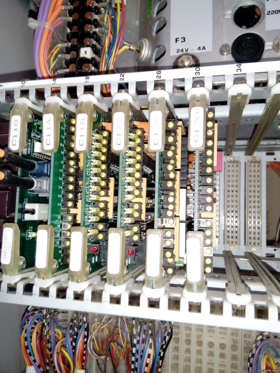

kloun71Дата: Четверг, 05.Мар.2015, 19:29 | Сообщение # 200
У вас сообщений: 274
тула
проблема решена. При выявление не исправности было замечено , что не переключается формат на ури, постоянно горит большой фокус. рис 6, начинили смотреть C122 (рис 3), горит 6 индикатор с верху, значит ответ от стола есть, но формат не переключает, 6 горит постоянно, а остальные которые 2 с низу на другие. Поменяли местами с118 и с122 они одинаковые , результат тот же, значит виновата исполнительная часть, процессорная плата (рис 7), горит индикатор 1 раз, по инструкции это ошибка процессора. переставили перемычку W2 и все разъемы переставили. Аппарат пошел. Толи разъемы то ли сброс в заводские настройки с перемычки w2.
