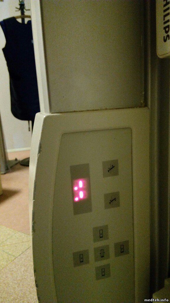

dozer-Дата: Понедельник, 24.Апр.2017, 14:33 | Сообщение # 232
У вас сообщений: 176
Сергиев Посад
Добрый день

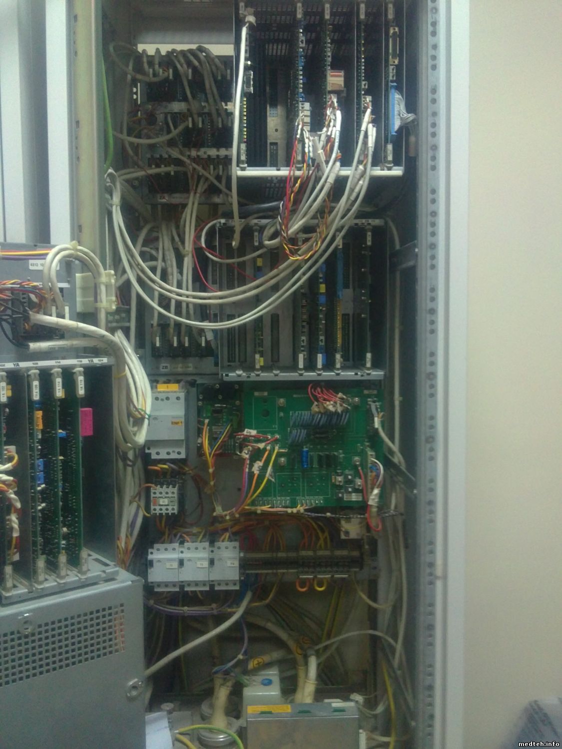

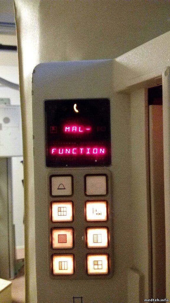

При включении появляется ошибка -ограничение функций. Спустя некоторое время стол теряет положение угла наклона(-,-,). После выключения и простоя он какое то время работает нормально,но потом та же проблема. Меняли конденсаторы на платах 110 и 210, аппарат проработал неделю и началось тоже самое. В Шерлоке,что выкладывали выше не нашел вкладки ошибки. На проблемы с потенциометром это не похоже т.К ощущение идет где то перегрев. Движений нет только на поворот стола. Подскажите, в чем проблема может быть drinks
Сообщение отредактировал dozer- - Понедельник, 24.Апр.2017, 15:03

смотрите в ноге 102 или 110 не помню(там батарейка дохнет и с микрухи слетают данные ),106 и или 108 их методом замены можно определить и через шерлока посмотреть ошибки(он запускается с дискеты с ноута 386 процессора желательно тошиба с прямым ком портом, ну и кабель нужен COM 9-25 )

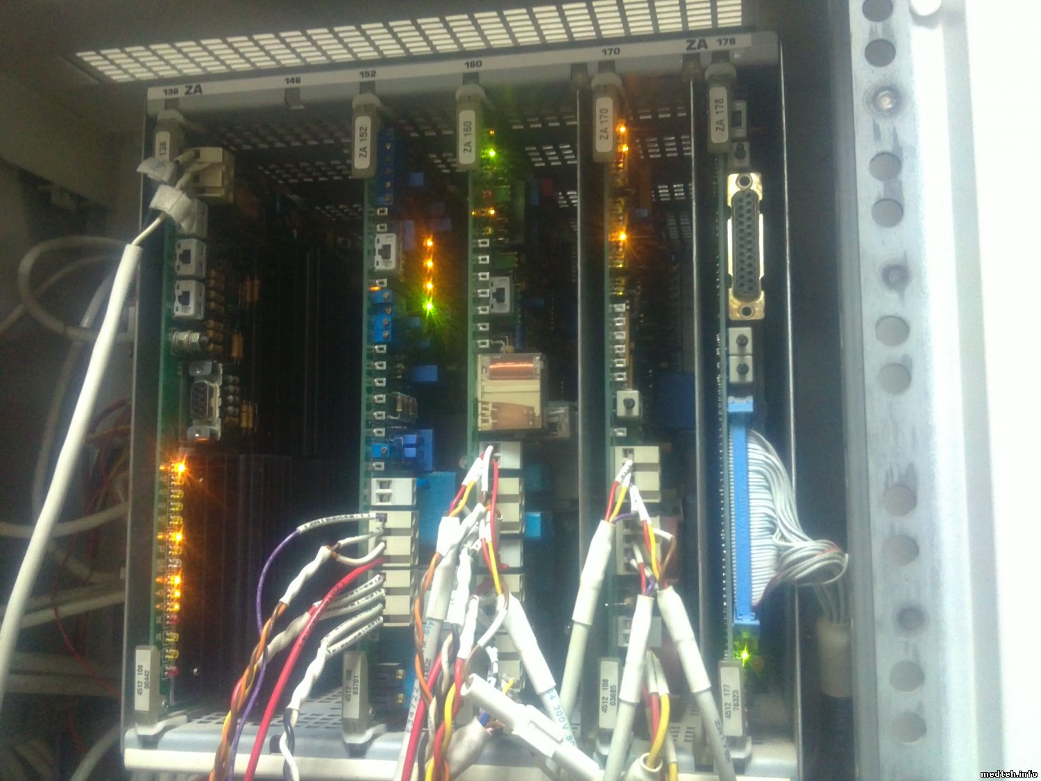

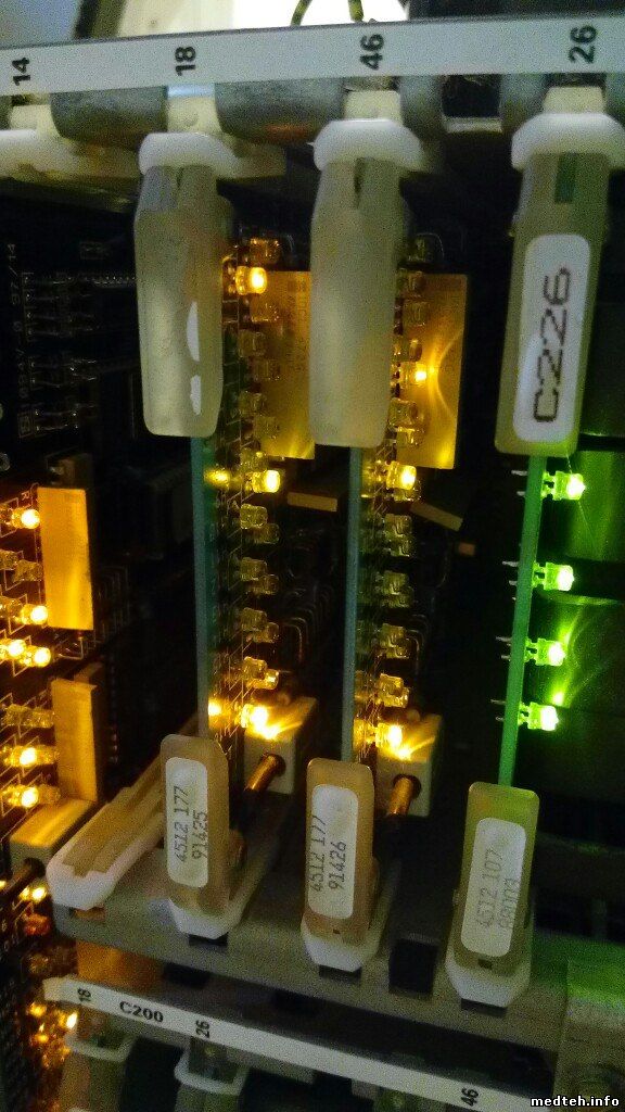

dozer-Дата: Вторник, 25.Апр.2017, 13:51 | Сообщение # 238
Сергиев Посад

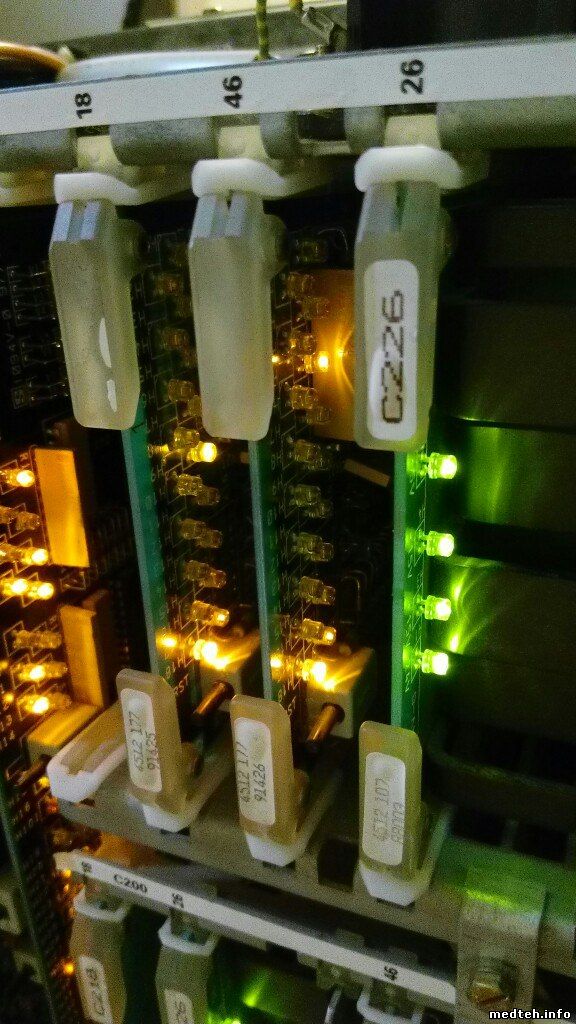

Прошу прощения. Меняли конденсаторы на платах c226 и с126. Аккамулятор стоит на с102, но он нормальный.
Во время ошибки (-,-,) никаких движений стола нет.Загораются разные светодиоды на платах с118 и с246(платы идентичны), но когда ошибки нет горят одни, во время ошибки загораются другие(фото 2-нормальная работа, фото 3- ошибка). За что отвечают эти платы?
Сообщение отредактировал dozer- - Вторник, 25.Апр.2017, 18:38
Alex70ttДата: Вторник, 25.Апр.2017, 19:53 | Сообщение # 239
У вас сообщений: 524
рентген техник
вся Россия
поменяйте одинаковые платы местами ...
батарейка должна быть не ниже номинала 3.6 или больше!
и мне кажется наверно но на 106 должны тускло гореть красные диоды 2 шт.
а на 110 (не помню точно один еще зеленый)
нажатия резетов на 102 и 106 не помогают?
и вот самое главное там есть по краям стола предохранители от посторонних предметов они наверно расколоты уже но микрики проверте
плюс красная кнопка может окислиться от времени(было такое)
и самое главное проверить пульт ЭСУ его все время долбят трубкой когда ведут на стол или к стойке если есть сколы посмотрите на выключенном ап-те все кнопки и рычажки чтобы все микрики щелкали не залипали до включения ап-та! и на пульте ЭСУ на табло загорается MAIL FUNCTION если нажать одновременно две кнопки рядом с экранчиком (тубус и рядом с ним) он может написать что не исправно но это редко ,а если еще нажать то ошибка может уйти ,но тоже ооочень редко плюс лампы в кнопках должны все гореть а то мигать все будет

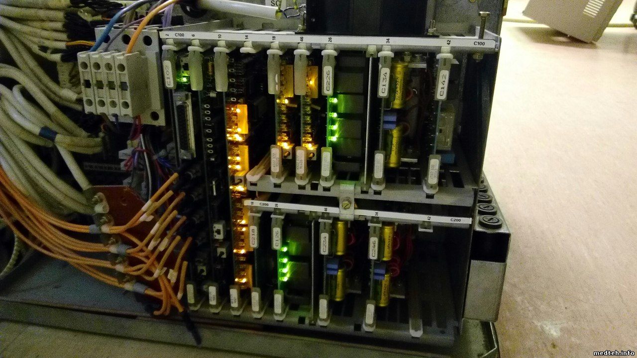

hobot111Дата: Среда, 26.Апр.2017, 09:50 | Сообщение # 240
У вас сообщений: 284
соловьиный край
Плата С118 как раз плата MOTOR CONTROL наклона стола. Н а ней в норме должны моргать светодиоды н17.н18. моргать очень часто ,почти гореть в пол. накала.Дайте почту вышлю схему наклона стола.Не могу прикрепить файлы.
