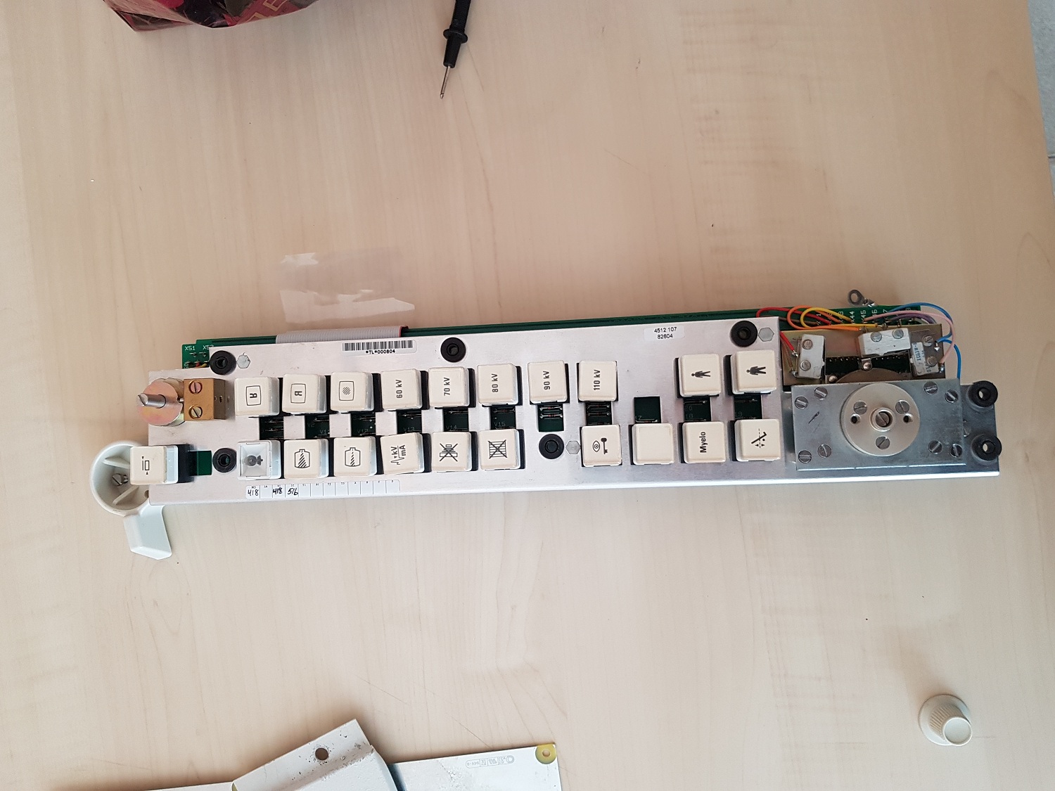

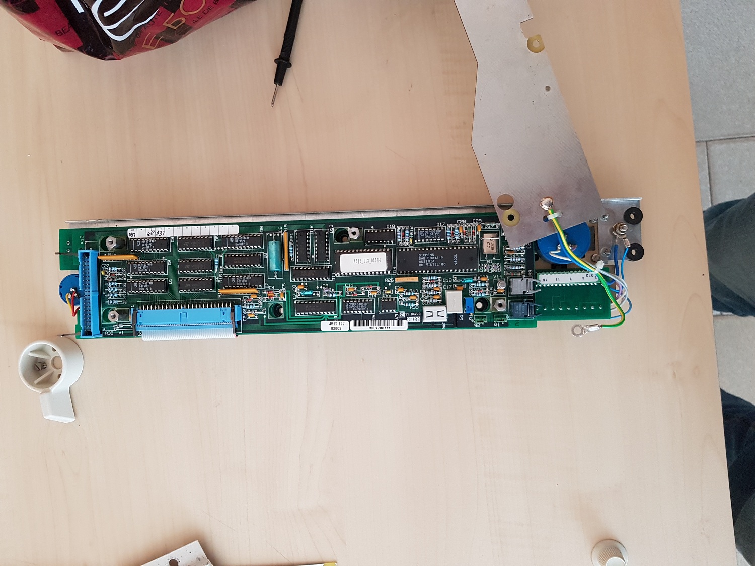

Заменил блок кнопок скопии на Diagnost 56 после чего рабочее место не активно!
Надо ли после замены инсталлировать его Шерлоком?
Если да, то подскажите как?
Шерлок есть, подключается!
Фото блока кнопок!

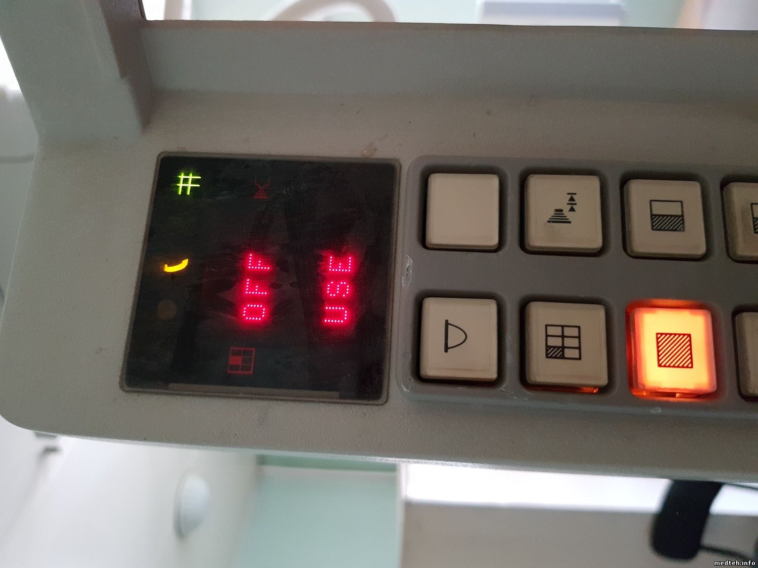

На пульте никаких ошибок нет! Вот фото включенного аппарата на ручке даже дисплей не светится!
Причём поставил обратно старый блок с кнопками и он тоже не запустился!

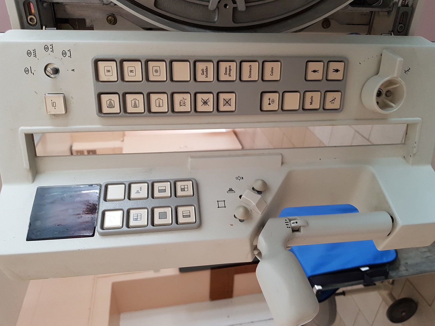

Фото пульта:

А ведь лампочки в кнопках на 26в.

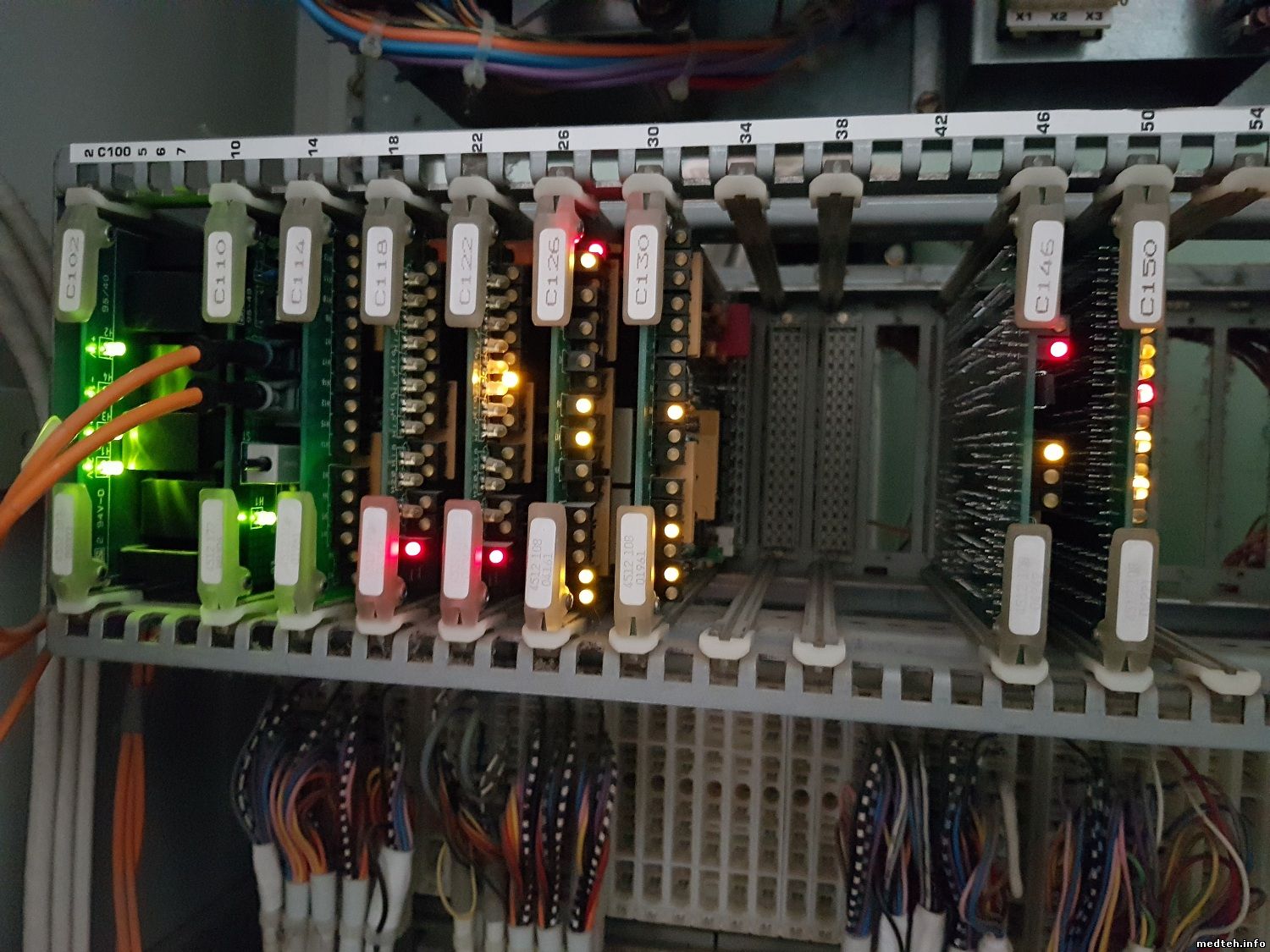

С кнопками проблема решилась! Появилась новая в шкафу платы начиная с С110 и по С150 в ошибке на всех красный светодиод горит С110 постоянно издает щелчки! На скопии нет подготовке к высокому джостик управления столом не работат! Наклон стола работает!
kupagenДата: Пятница, 06.Апр.2018, 19:21 | Сообщение # 248
У вас сообщений: 237
Самое время подумать, что, куда и как "втыкали". Массовая "краснота", вероятнее всего, проблемы с питанием.

traxov50Дата: Воскресенье, 08.Апр.2018, 12:39 | Сообщение # 254
У вас сообщений: 69
Да спасибо я видел все предохранители какие только есть прозвонил! До замены блока кнопок на скопомате это шкаф не открывал и не видел как вели себя эти платы! Блок кнопок заработал после замены платы отвечающей за питания этих кнопок на схеме в мануале обозначена как AF стоит тоже в скопомате! Вопрос такой: плата С110 и все что за ней за что они отвечают и к 110 подходит оптика окуда она?
medplusДата: Воскресенье, 08.Апр.2018, 16:02 | Сообщение # 255
У вас сообщений: 321
специалист
Орёл
Оптика уходит в "ногу" штатива.

Фото плат с ошибками! и фото дисплея на скопомате!

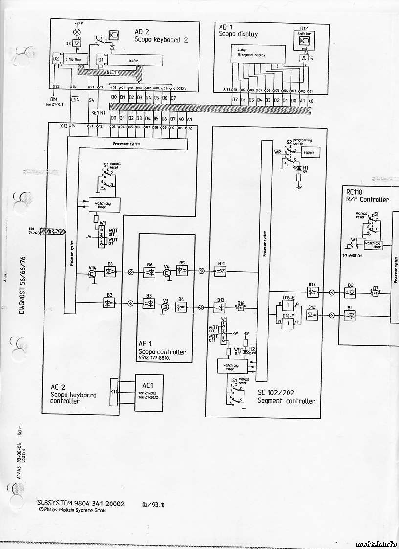

Это линейка RF-интерфейса. Откройте схемы и ищите всё, что относится к RC. Связи и светодиоды расписаны. Платы то же будут RC102, 110 и т.д. Судя по светодиодам на RC102 - все питания есть (вытащите и проверьте состояние разъёма, может какой штырь загнулся и не пускает питание дальше: +5В, +-15В). Судя по "молчащим" светодиодам на RC114, 118, 122... обмена данными нет (это похоже на отсутствие +5В с RC102). Посоветовать что-либо конкретное проблема ввиду ограниченности представляемой Вами информации. Я бы вообще предположил нажатие красного "грибка" (аварийного выключателя в виде красной фиксируемой кнопки) где-нибудь на аппарате. Картина будет похожей, пока его не сбросите. 134-ой и 138-ой плат изначально не было? Это входные интерфейсы (хотя, наверное, могут использоваться опционально).

На 102 в ноге ПЗУ с параметрами кнопок и всех положений стола, и больше нигде не программируется.
Остальные просто меняются, только перемычки не забыть на плате поставить также, как на старых, если они там есть.
Узнать какие сдохли методом перестановки с заведомо рабочего аппарата, и на 102 в ноге есть батарейка на 3.6В, проверьте.

biggrin biggrin biggrin traxov50, на данный момент Вы заменили: AD1(Scopo Display), AD2(Scopo Keyboard 2), AC2(Scopo Keyboard Controller), AF1(Scopo Controller). Не приводите в пример неисправность RC110 (R/F Controller) (перед ней есть ещё SC102/202 (Segment Controller, который в ноге с батарейкой)). Нужно придерживаться схемы. Не обижайтесь, шутка!!!. Понимаю, что Вам не до смеха, но с чего всё началось Вы так и не озвучили. На RC110 есть ручной сброс - нажмите и посмотрите на реакцию светодиодов. Должна пройти начальная загрузка процессора на этой плате и если светодиоды "никак" - Вам совсем не повезло. Даже если какой-то "висяк", хоть один диод должен реагировать (при условии, что до этой платы доходит +5В). По логике вещей если отбросить "оптику", то сброс должен всё равно пройти. Ну и, как правильно предложили, замена на заведомо исправную (только после проверки всех питаний).
traxov50Дата: Понедельник, 09.Апр.2018, 22:17 | Сообщение # 262
У вас сообщений: 69
Начилось с того, что некоторые кнопки на скопомате отказали! Снял прозвонил кнопки нерабочие.заменил кнопки на рабочие они вообще не заработали после заменил af скопомат заработал стал проходить тест при включении заработал дисплей на скопомате нет высокого померил напряжение батарейки на 102 плате 3.8В. Открыл шкаф увидет картину на фото выше! При нежатии ресет на 110 ничего не происходит ни одна плата не реагирует!
Всем спасибо!
Разобрался, проблему нашёл, аппарат запустился, всё ОК!!!))))
Проблема была в оптика к С110 сигнал, в принципе, был, но, видимо, слабый, заменил оптику и все платы запустились!
