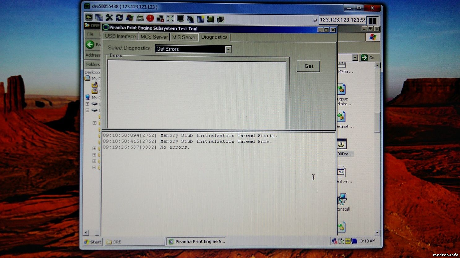

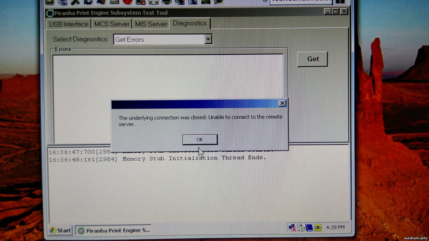

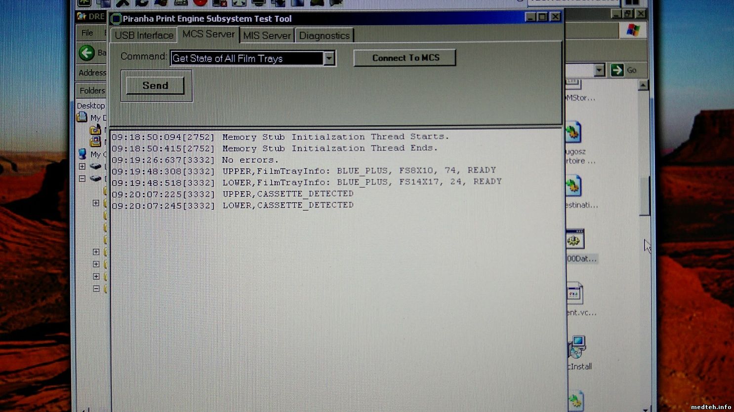

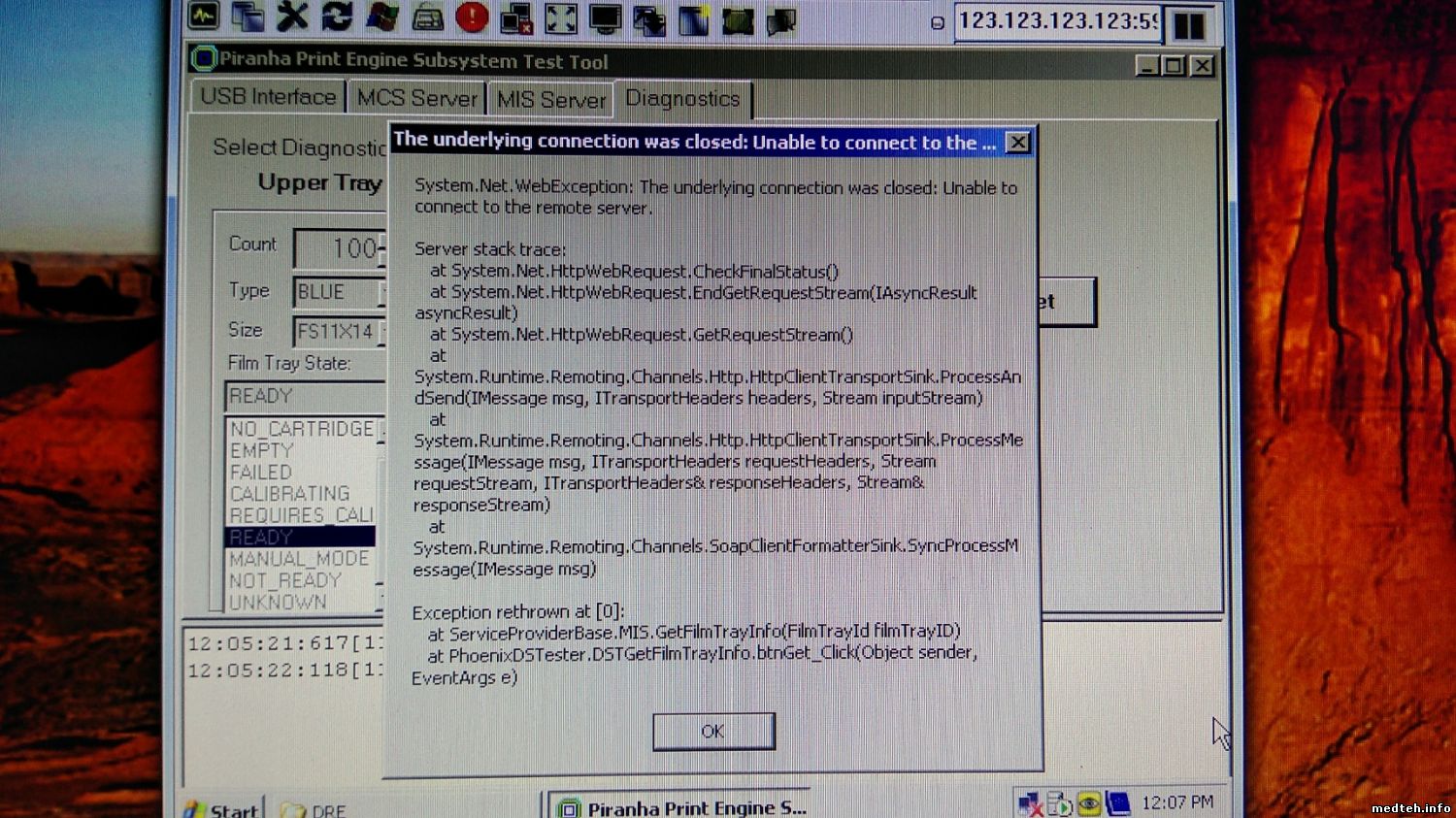

Это та утилита что в папке DRE ? Если да, я так, на пробу заходил, нашёл пункт про tray film и тут же выкинуло сообщение(фото прикрепил). Вопрос по диску , поставил этот образ на другой жёсткий, с ним проблем не было точно, по поводу памяти, это про RAM ? Или про какую системную?(файл подкачки и т.д) . Единое мне не понятно, почему после 3-4 включений и включений принтера, он то и заводится. В принципе, тоже, образ накатил вроде с рабочего принтера, бэкап не делал, вручную просто ввёл название принтера, и адрес, все. После этого пробнаую печать сделал, норм все. Выключил, принтер постоял около часа, включаю и снова т.о., может не там копать нужно? Может в п.о. системника беда? Или просто удалить принтер, как устройство , подчистить реестрот дров принтера, и накатить его как новое устройство?
navesДата: Понедельник, 14.Янв.2019, 17:00 | Сообщение # 46
У вас сообщений: 1070
Diagnostic > get errors что показывает?

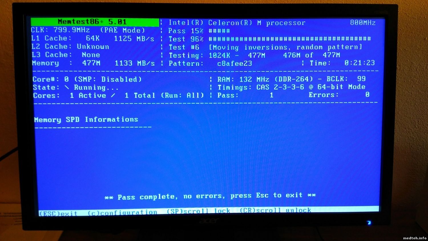

Memtest, есть в большинстве LiveCD.

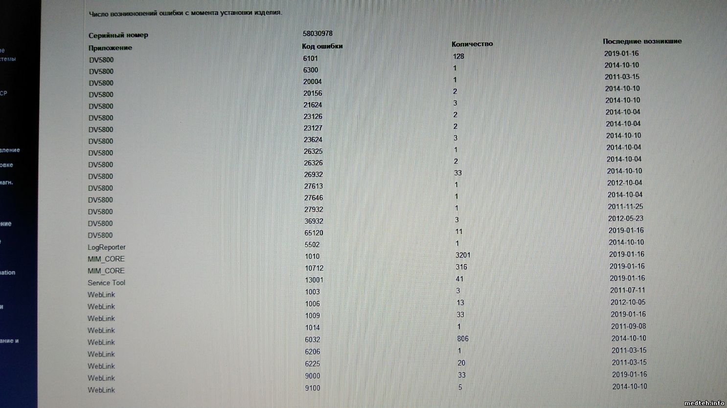

velseulДата: Понедельник, 14.Янв.2019, 20:29 | Сообщение # 47
У вас сообщений: 34
лаборант
По поводу get errors завтра глянул что там. Память memtest -ом прогоню, а вот по поводу "принтер не виден в windows".. у меня в устройства и принтеры виден принтер dv5800 и когда идёт печать, он сначала бросает её в стандартный узел очереди печати(может я её совсем вас правильно понял?).

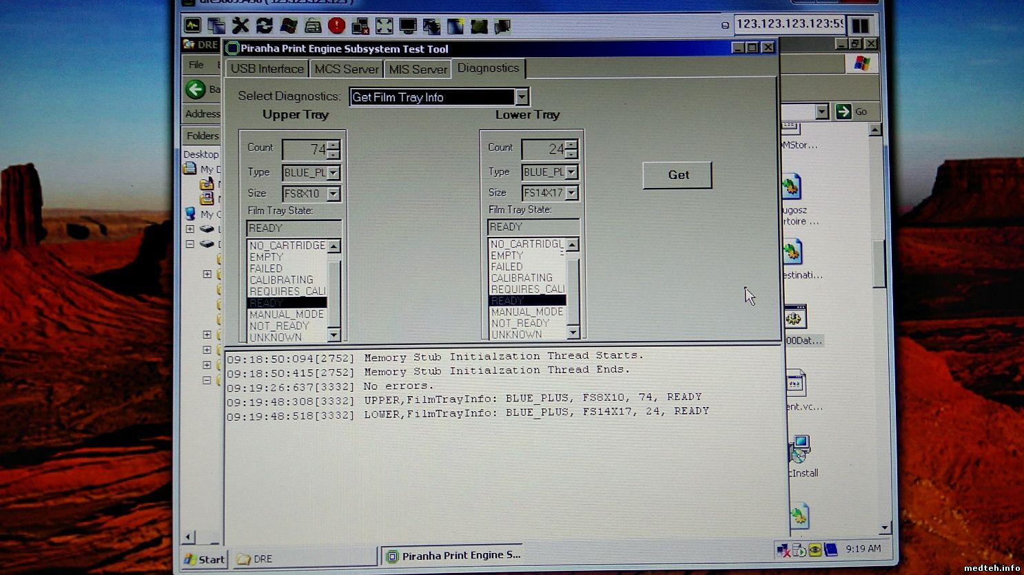

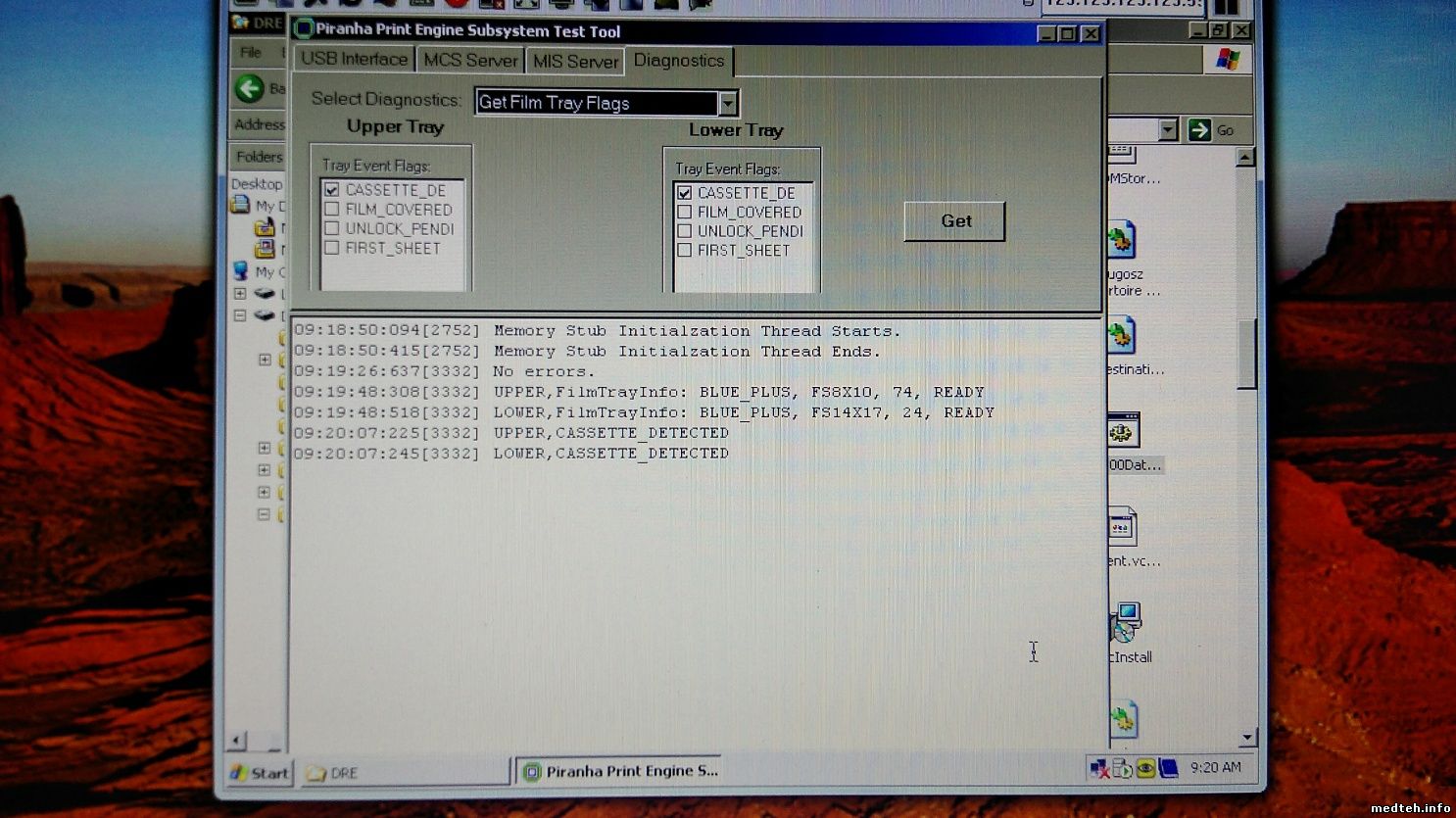

Отписываюсь о проделаных тестах(фото прикрепил).

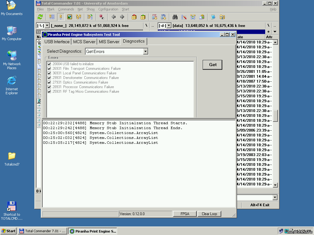

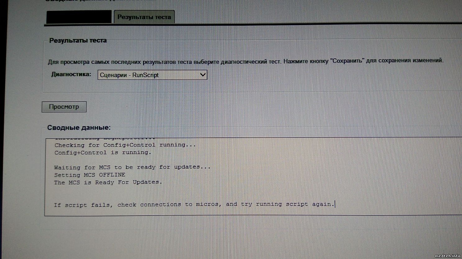

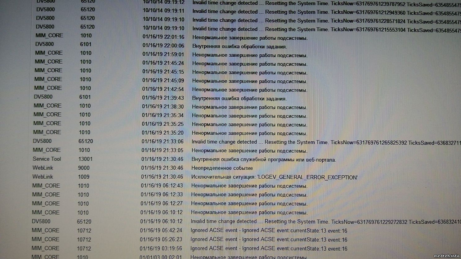

Ещё пару картинок по тестам, уже с "заведенным" принтером и лог последних событий.

navesДата: Среда, 16.Янв.2019, 12:06 | Сообщение # 56
Там технология примерно такая.
Запущено несколько виндовых служб Kodak-что-то-там, и они друг другу шлют команды, поэтому если падает какая-то из служб, и возникает ошибка нет связи с чем-то.
Как вариант сравнить список запущенных служб, когда все работает, и когда все упало.
в командной строке запустите
sc query > serviсes_work.txt
и когда все упадет снова
sc query > serviсes_bad.txt
Сообщение отредактировал naves - Среда, 16.Янв.2019, 12:06
Стандартные логи windows, которые есть в управлении компьютером. После того, как выяснится какая служба падает, смотреть ее уже.

navesДата: Пятница, 18.Янв.2019, 16:38 | Сообщение # 66
падает виндовая служба
Config+Control
можете выложить логи из d:\software\dre\Logs
там файлы по дням лежат, соответственно за тот день когда служба падала.
