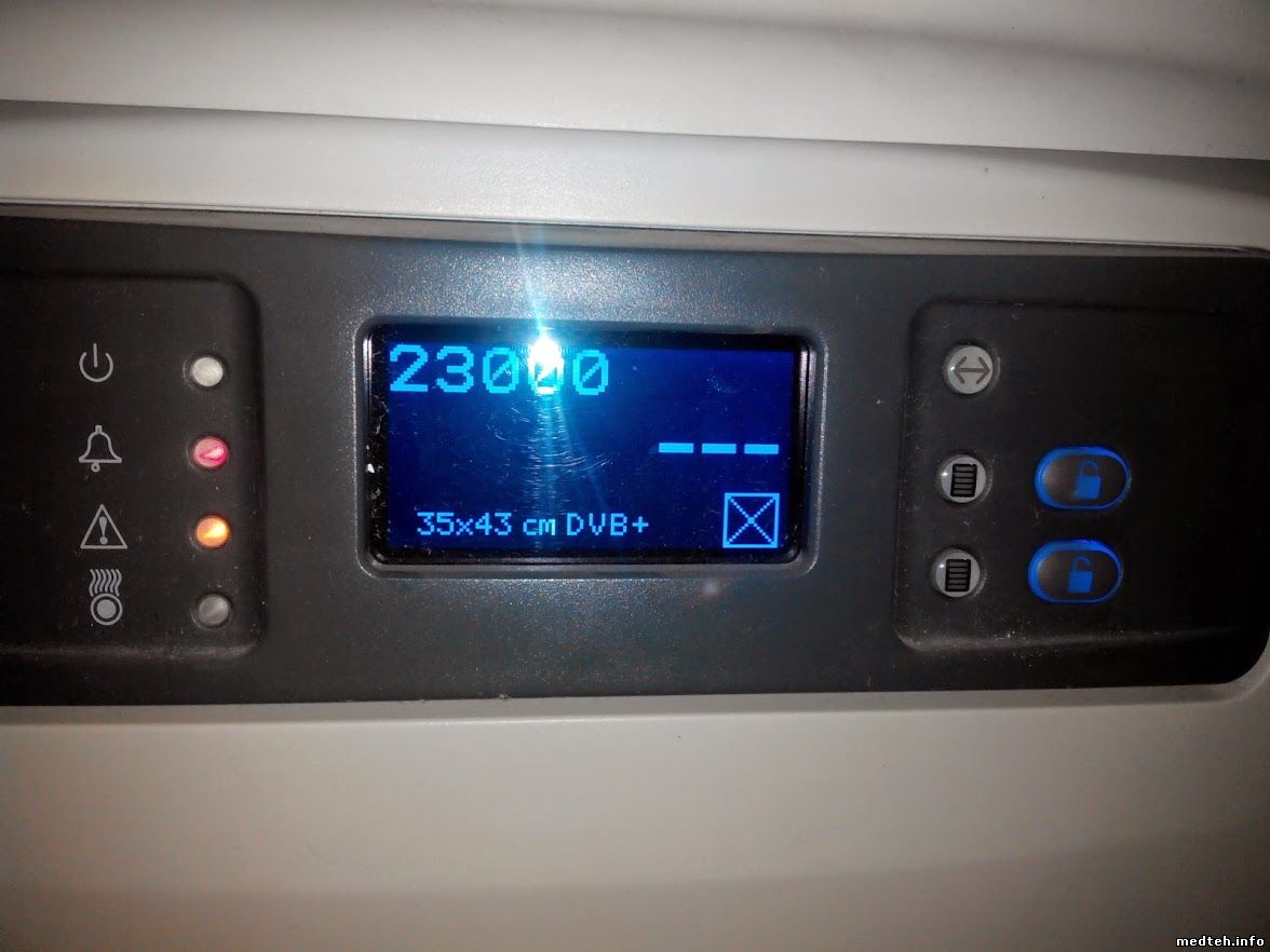

День добрый форумчане! Возникла такая проблема с принтером, все было замечательно, но в один прекрасный момент началась такая проблема. Принтер создаёт очередь печати, но не печатает, в окне "очереди печати" появляется надпись ошибка. На самом принтере все нормально, индикаторы горят, ошибок на дисплее нет, после выключения - включения, иногда заводится, и печатает, но постояв включеным некоторый период времени может снова не печатать. Иногда помагают манипуляции со сбросом очереди на самом принтере. Если обратится к принтера на прямую через браузер, происходит долгая загрузка страницы инфы о принтере, а в итоге появляется надпись "расписание ТО". Вопрос: может есть какие то (логин,пароль админа) манипуляции где нужно протестировать, указать, сбросить счетчик пленок или как то так?
Прошу помощи, очень напрягает над ним стоять и колдовать, спасибо

Решил обновить немножко тему) в принципе так и ничего у меня не получилось, начну по порядку. Проапдейтили тех два файла как в описании для сброса pass, файлы как тотстрано для меня увеличились в объёме почти в 3 раза, причины я так и не понял, ну да ладно, закинул я их обратно на диск, запускают систему, захожу в web портал, нажимаю меню где логинется, и все, просто торчин надпись "ошибка", не окна ввода, ничего. Вернул исходные файлы, все окна работают. Дальше расписан второй вариант, но до конца я его так и не понял, как загрузится с винта принтере, то есть просто подключить к любой рабочей машине, и загрузится? Если так, то дело не очень, не зависимо от выбора загрузки через ide или acha, все равно выкидывает ошибку 0x00***" и какие то там доп цыфры, погуглив, частично решалось перезапись boot, но тут я не решился, ведь принтер стартует, и как минимум загружает html страницы, логично что винда запустилась. Может я просто не правильно понял что имелось ввиду под понятием "загрузится с жёсткого"? Если кто может " розжевать" немного подробнее?) да там писалось про лайвCD, есть у меня флешка с разным софтом для загрузки с под dos, но все встроное п.о напрочь ненаходило XP, только win 7, win 10.
Добавлю ещё вопрос, есть у меня на работе точно такой же принтер, тоже ставил его я, настаивал, и узнаю что он тоже частично печатает, захожу в веб портал, и вуаля! Также ошибка что и у меня, требует Т.О. разница настройки принтеров около 2 недель, и одновременно стали требовать т.о. По поводу local service, я зашёл , нашёл меню про бэкап базы данных (прикрепил фото) и пару доп меню, но не понятно на какой диск он это все бэкапит, и что именно нужно с под этого пользователя забэкапить. Буду ждать вашей помощи, спасибо)

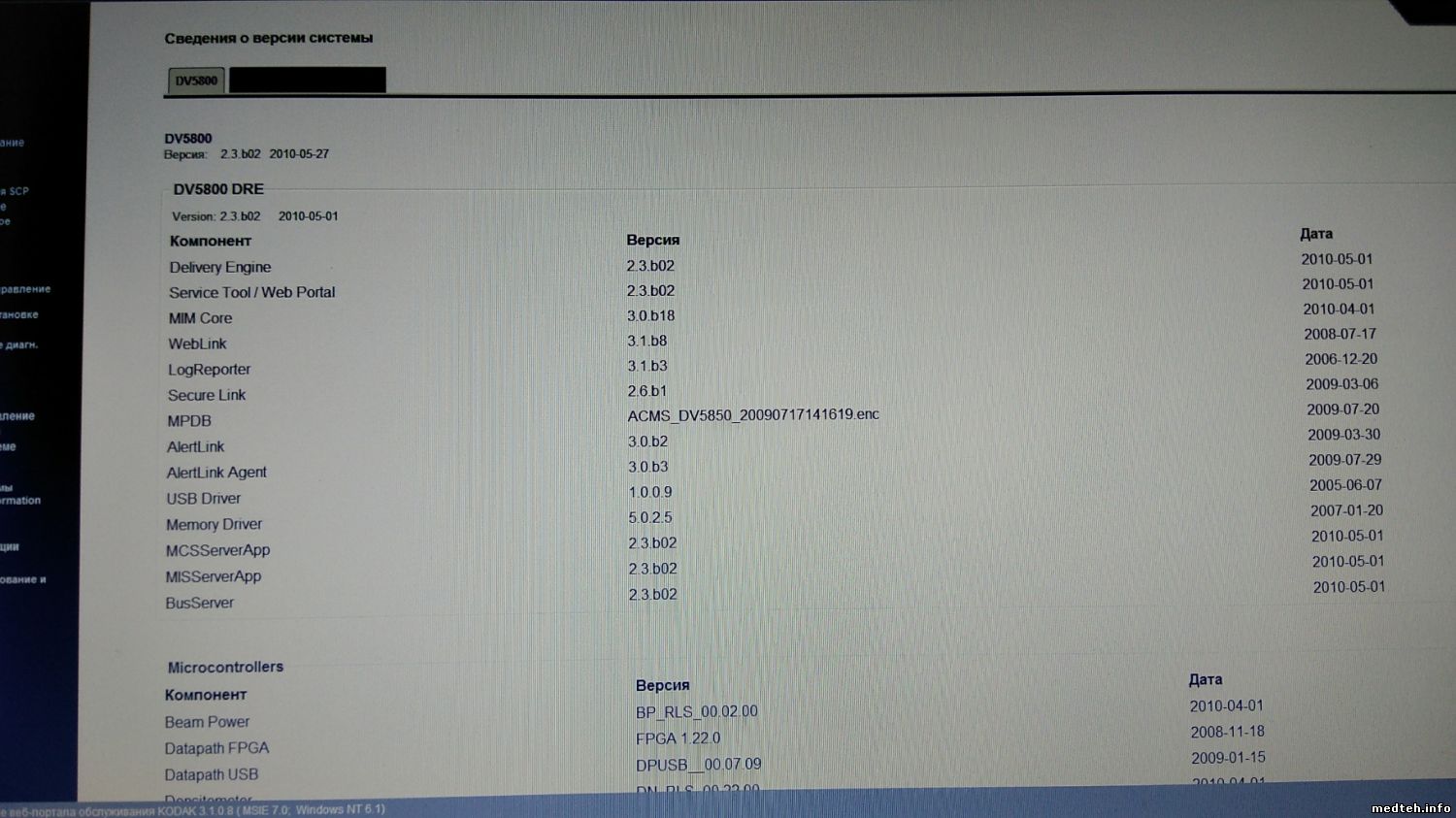

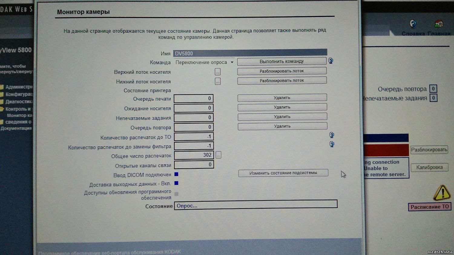

Хотел ещё узнать, теоретически ) допустим я сбросил пароли учетки SA, вошёл как админ, появился доступ к тому чему не было с под того же пользователя LS, вопрос, в моём случае это вообще что то даст? Я понял что нужно сделать бэкап нынешнего п.о. настроек и базы, но мне ж все равно нужно будет перестановка всего п.о.? Где его взять? (как писал комрад Vladicon).
navesДата: Четверг, 10.Янв.2019, 12:04 | Сообщение # 23
У вас сообщений: 1070
теоретически:
1) даст доступ к логам в веб-интерфейсе, чтобы понять, что ничего не понятно.
2) в веб-интерфейсе можно посмотреть текущую версию софта
3) даст доступ к запуску сервисной утилиты http://www.medteh.info/forum/33-5668-183363-16-1460150835
чтобы понять что железо работает, или ничего не понять.
По поводу бэкапа, ничего конкретного не могу сказать. На мой взгляд, в бэкапе нет ничего нужного, проще взять рабочий образ системы, или переустановить с некоей магической флэшки, (их у меня нет) И потом просто вбить свои сетевые и DICOM-настройки.
Возможно в бэкапе хранятся параметры калибровки принтера, а может и нет.
Образы разных версий софта от разных принтеров могут и не запустится, если не совпадают версии прошивок с железом, как вариант где-то внутри системы есть утилиты для перепрошивки.
есть образ DV5800 2.3.b03 c версиями http://www.medteh.info/_fr/59/3222159.png

Прогресс есть, за это спасибо) все таки перечитав ещё раз все инструкции, 100500 раз переписывая образ и установки в принтер, добился таких успехов(прикрепил фото). Но тут и вправду, есть полезный функционал, но по своей проблеме ничего не нашёл.
Тут на форуме есть образ 5800 триал, я вот думаю если я установлю его,проделаю все теже процедуры, перед этим сделаю бэкап п.о.(наконец я понял где этот функционал), закону на диск, указу путь на восстановление, "теоритически" я получу наконец рабочий принтер?)
По поводу плёнки dve не знаю, у меня плёнки dvb+ . по поводу версии п.о. это 2.3 b02 это оно?

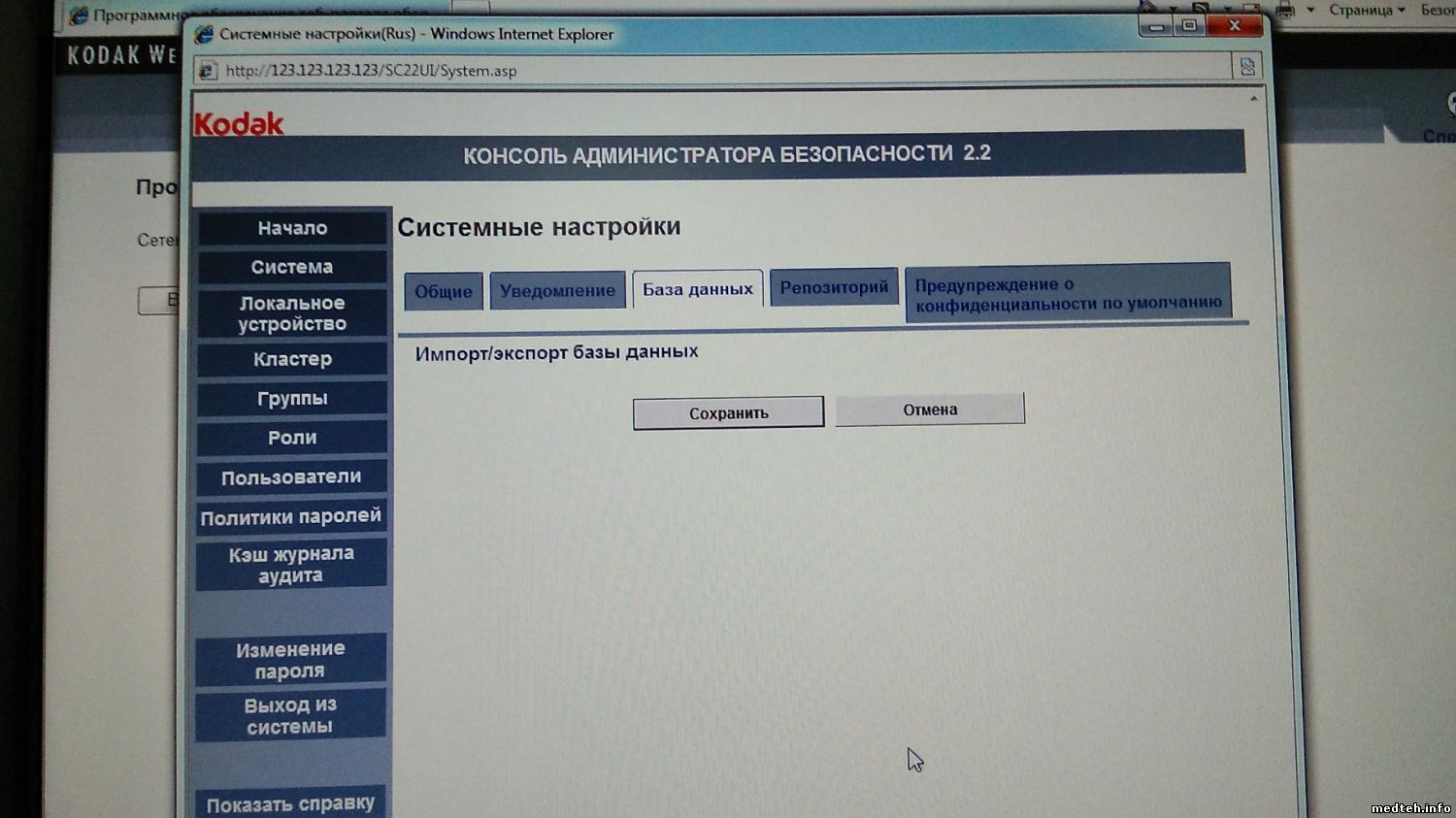

Доложу новом прогрессе и регрессе) бэкап сделал, он даёт возможность сохранить на любой раздел, это я понял) поигрался с помощником по установке, ввёл данные, засейвил. Зашёл в монитор камеры, появились меню по скидыванию отпечатков до т.о. -скинул, но чуда не произошло (а жаль:) ). Думаю, ладно, все работает, сделаю пробную печать, кстати есть тест маммографии( кто то в ветке спрашивал), смотрю, а там половина забита чёрной плямбой...вот так так, думаю, хз , глюк калибровки или....начинаю печатать изображение с системы....и также фигня...теперь у меня ещё одна проблема, и нужна помощь понять что это и с чем связано) фото прикрепил.

Да, 192.168.010.030, вот только я не знаю как поменять его) особенно если невозможно по удаленке подсоединится, буду рад подсказке)
VladiconДата: Пятница, 11.Янв.2019, 23:52 | Сообщение # 36
У вас сообщений: 88
В сервисном порту IP всегда 192.168.0.1
5800-5850_Servi.pdf (262.5 Kb)

1. IP на заднем (госпитальном) порту меняется в помощнике по устоновке.
2. Верхний слой пленки засвечен, судя по картинке. Листов 10-15, можно их скинуть и подсветка уйдет.
3. Если принтер работает из образа по ссылке, значит повезло и версии плат совпали. В противном случае надо заливать универальный "изначальный" образ ПО.
4. Бэкап полезнее с рабочего принтера, но и тот, что удалось снять, может сэкономить немало времени по настройке
5800-5850_Backu.pdf (184.0 Kb)
