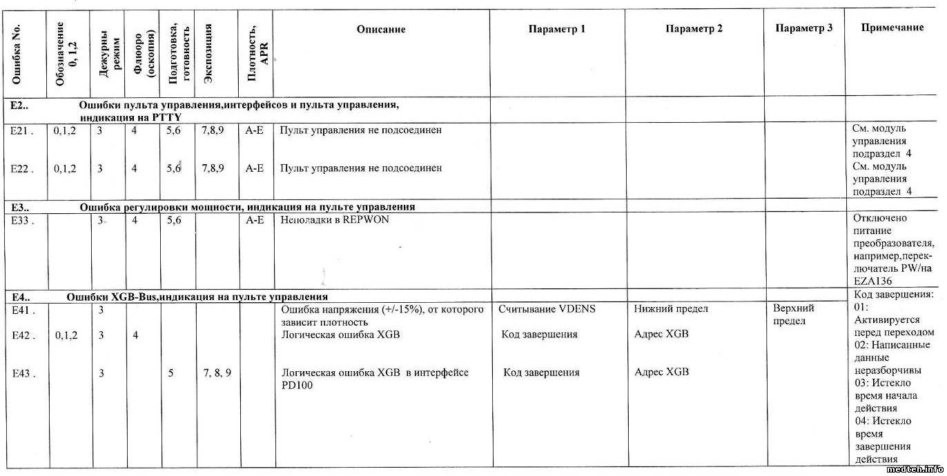

Неисправность этого реле даёт ошибку E335, у меня такое было тоже. Из схемы Z1-1.3 следует, что сигнал REPWON идет с платы Z131 (с контакта реле K9) на плату z102... Но это наверное относится к ошибке E335. Плату Z131 я менял на исправную - ошибка 333 сохраняется.
У меня вопрос такой: какие платы стоит вообще проверять на работоспособность при этой ошибке E333 (в таблице: standby-дежурный режим)? схемы очень мутные, откуда кроме как с реле K9 ещё этот сигнал REPWON идёт - непонятно. Что за дежурный режим тоже неизвестно.

Ошибка -ЗАПРОС НА ВКЛЮЧЕНИЕ ПИТАНИЯ. НЕ включается питание
конвертора плата ZA 108 или 170 зависит от аппарат.

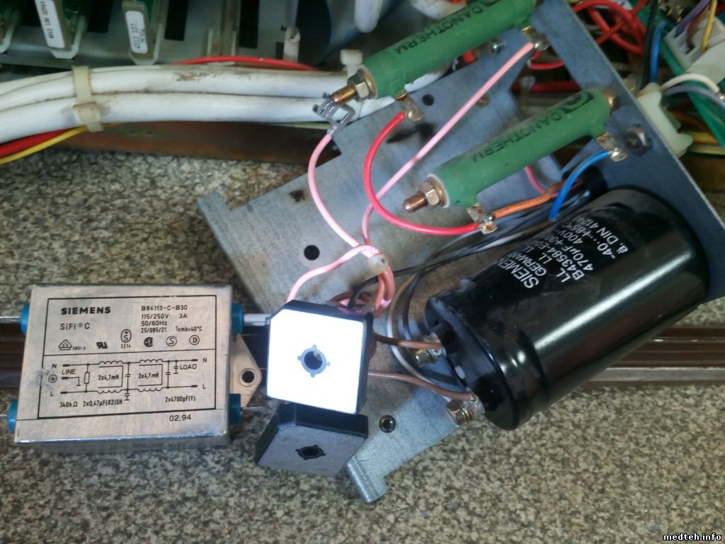

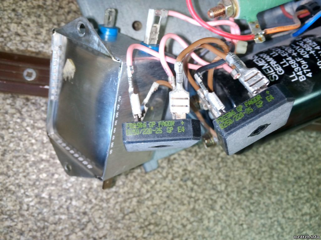

А я так и писал,"philips compact diagnost 1" и по русски тоже blush Но ладно,спасибо большое.В общем нашел "беременный"сетевой фильтр и 2 диодных моста закороченных,заменю,отпишусь!

Слева внизу от транса стоит выпрямитель с конденсатором +400в,его и "накрыло"

Всем привет,аппарат включился,дело было не в бабине...
Обошлись млой кровью так сказать,фильтр и диодные мосты поменял.Отдельного лайка заслуживает Alex70tt, за отзывчивость!!!
