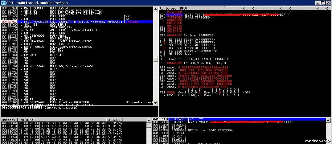

откройте программу через ollydbg
перейдите по адресу (CTRL+G)
004BB767
установите брекпоинт (F2)
запускайте программу через меню Debug
программа остановится и появится примерно такое окно
в регистре ECX то что вам нужно
из нижнего правого окна копируйте строку в блокнот, выкидывайте лишнее
