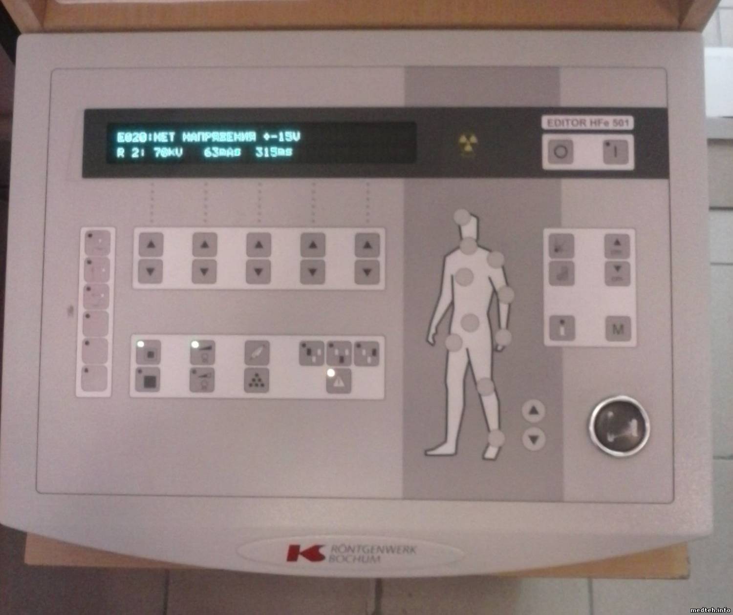

Совсем недавно начал заниматься рентген оборудованием, потому вопрос может показаться немного наивным.
Столкнулся с задачей рентген аппарата СД-РА ТМО питающее BOCHUM 2006 г.в.
На пульте выводится ошибка Е020: Нет напряжения +- 15V
Вопрос: где копать?
Аппарат при этом не подает признаков жизни, ошибка не уходит.
Буду весьма признателен за любую реакцию, будь то рассуждения/предположения или даже совет.

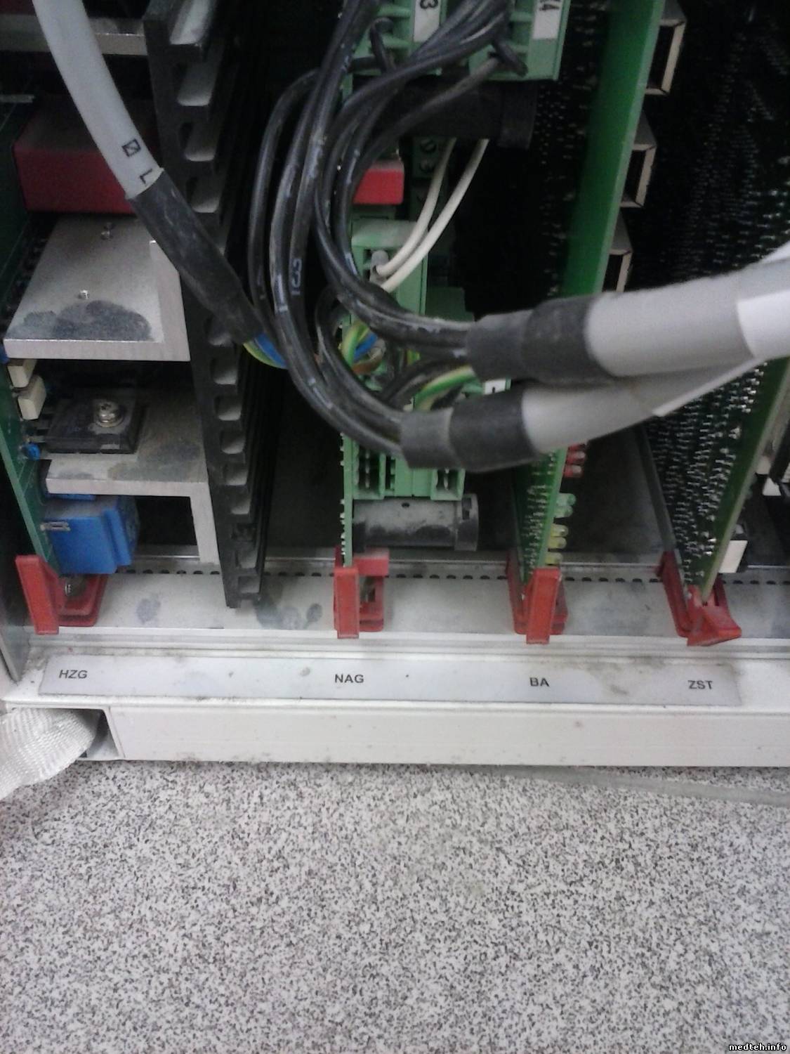

- Вышли из строя предохранители F3 и F4 (500мА) на плате BUS2. Светодиоды V41(+15В) и V8(-15В) выключены на плате ZST2.

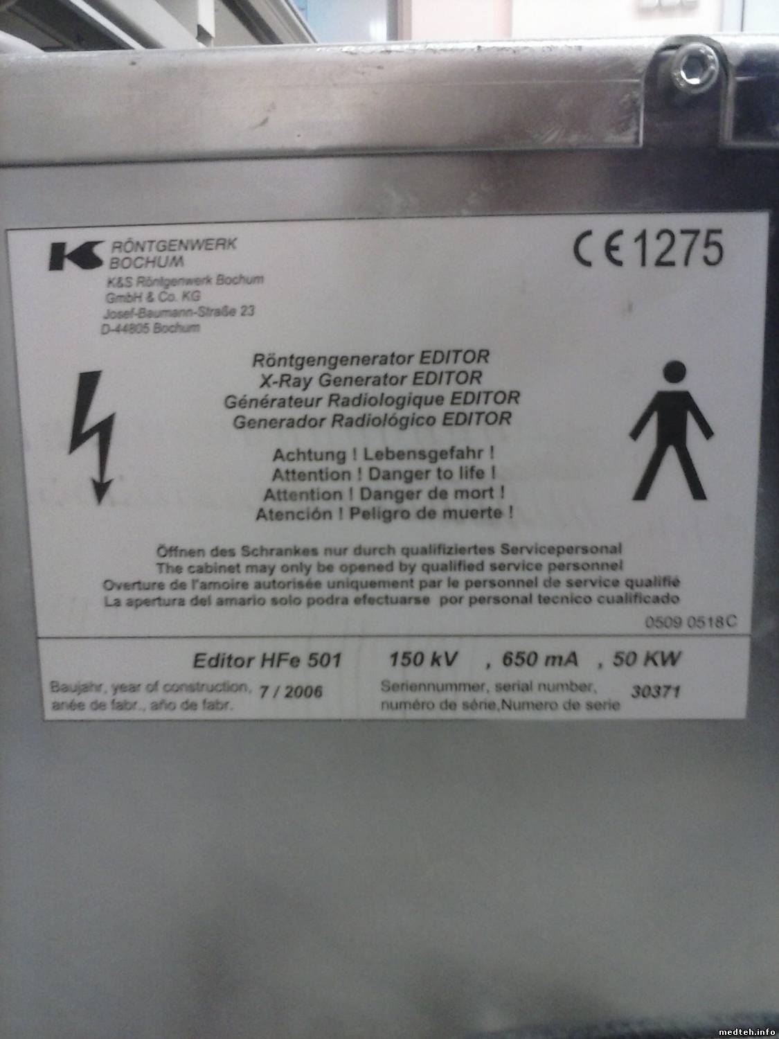

1005Дата: Вторник, 13.Ноя.2012, 09:48 | Сообщение # 3
Приношу извинения, в самом начале не верно информировал.
Питающее EDITOR 501
Проблема осталась прежняя, ошибка Е020: Нет напряжения +- 15V
Благодарю kba Проверил, все в исправности. Предохранители целы, светодиоды горят.
terbunyДата: Среда, 14.Ноя.2012, 09:04 | Сообщение # 4
У вас сообщений: 230
рентгенотехник
Проверь блок питания +-15 В на плате HZG1 (плата накала). Мостик V9 и IC3, IC6.
