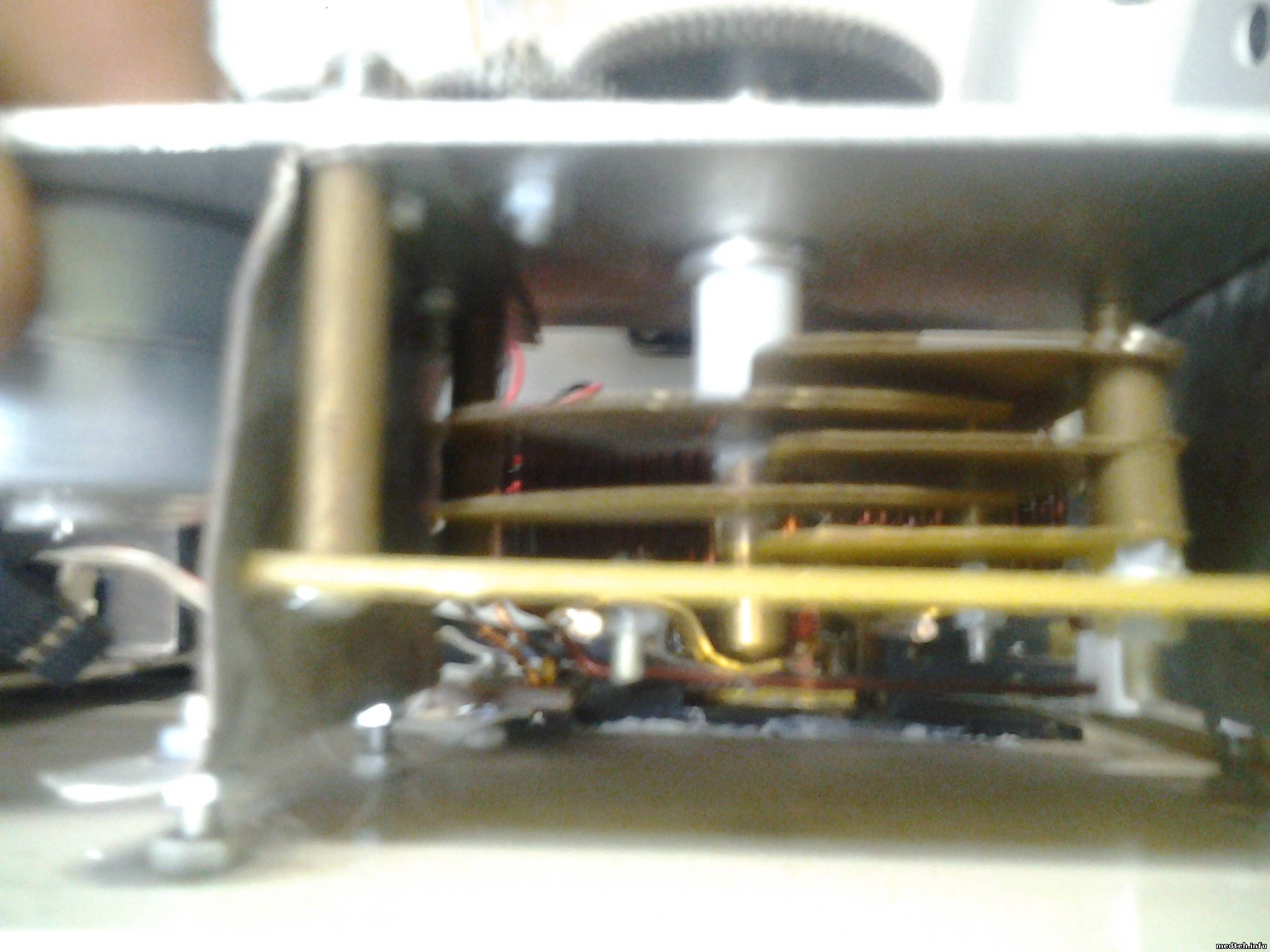

vev1974Дата: Понедельник, 29.Окт.2018, 23:04 | Сообщение # 11
У вас сообщений: 315
Витебск
Уважаемые коллеги!
Вышли из строя датчики уровня проявителя и фиксажа. Отгнили. Чем можно заменить или обмануть машину, так как по моему из за сигнала "низкий уровень" не греются растворы. Машина старого поколения 2006 года без дисплея Velopex Extra-X MK IV. Такого типа как во вложении.
