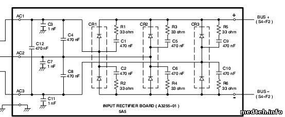

Генераторное устройство N50HF 2008г. Визуальный пробой некоторых элементов на плате с маркировкой:
input rectifier 3255-01
MT 815502
В имеющейся документации не найдено упоминаний о данной плате, на сгоревших элементах не читаемая/либо нет маркировки. Помогите со схемой данной платы с обозначенными элементами, либо помогите достать новую плату. К поставщикам данного аппарата обратиться не удалось - конторка давно прикрылась:(
Спасибо за помощь

Смотрите питающее устройство Sedecal.
AlexiumДата: Четверг, 27.Дек.2012, 19:55 | Сообщение # 3
Схему этой платы вы вряд-ли найдете, но это обычный однофазный сетевой фильтр. Сделайте фотографию с двух сторон - может угадаю что и где.
AlexiumДата: Четверг, 27.Дек.2012, 20:13 | Сообщение # 4
Извините - обманул blush
serg7vetrДата: Пятница, 28.Дек.2012, 10:19 | Сообщение # 5
У вас сообщений: 225
волгоград
Навесь диоды на проводах и делов то. Удачи!
