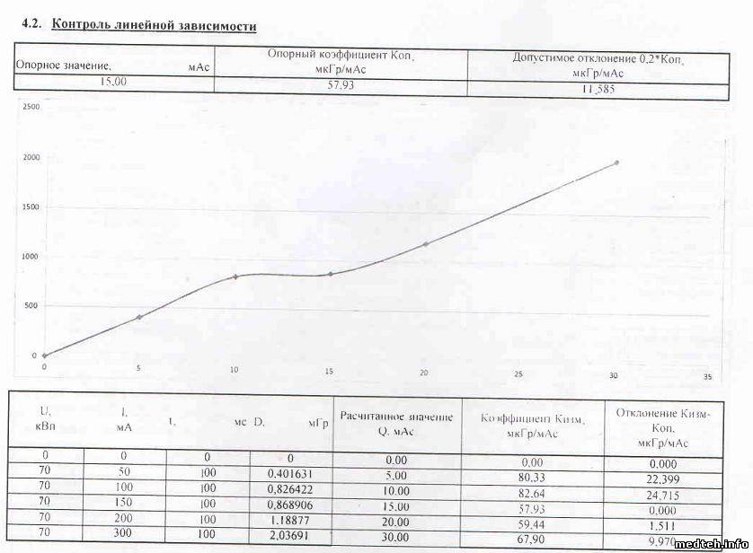

Аппарат Italray CLINOMAT на 3 рабочих места, после прохождения очередного метрологического контроля, соответствующие органы, проводившие измерения, выдали вот такое заключение: Не соответствует требованиям точность выполнения уставок анодного тока. Не соответствует требованиям линейность дозы излучения. И вот такую картинку ещё нарисовали(прикрепил к сообщению).
Может кто сталкивался с такими проблемами? Пока что нашел схемы питающего и пытаюсь разобраться как уставка тока происходит, мне показалось что по графику можно предположить, что проблема где-то на этапе преобразования сигнала уставки тока анода из цифровой формы в аналоговую, но в канадских схемах на питающее, подобных (так скажем) узлов схемы не обнаружил, а о том как самое питающее состыковано с пультом, никакой документации пока не нашел.

Ну да , как то не пропорцианально, но инф. не хватает. Из поста видно-канадское питающее+Italray Pixel пульт(вероятно).
Quote (id-053у3)
Первым делом откалибруйте питающее, если не знаете как дайте более полную инф. о питающем типа: Pixel ........+

1. Не совсем понятно
Quote (id-053у3)
Они что РПУ вскрывали и к танку масметром подключались?
2. Наверное я что-то не понимаю в жизни, но эта бумажка - галимотья какая-то.
По исходным данным Ваш аппарат вполне влезает в требуемые 0,2 по линейности.
Может не стоит торопиться ломать технику, ее без Вас доломают.

сделал наглядный рассчет по Вашим данным , все там нормально с линейностью

Pakhan, по стандарту (текста под руками нет, поэтому номер не помню и в терминах могу быть не точен) линейность дозы регламентируется как в полном диапазоне уставок, так и в ограниченном, т.е. для двух соседних уставок. Роспотребнадзор "любит" полный диапазон. В спорной ситуации пришлось обратиться за разъяснениями во ВНИИИМТ. Смысл ответа сводился к следующему:
При испытаниях аппаратов, имеющих начальный участок регулирования анодного напряжения, следует применять методику ограниченного диапазона.

можно и для двух соседних, но геморра еще больше - 10 измерений, рассчитываем среднее. Потом еще 10, рассчитыаем среднее. Далее по формуле...
Что бы в такие дебри МЭК-а не залезать, ребята из САРК (ВНИИФТРИ, пос. Менделеево) измеряют полный диапазон. Их методу тоже выклыдываю. По ней и рассчитывал. Но тут не надо забывать, что опорное значение (мГр/мАс) здесь тоже среднее, а не как захотелось. На мой взгляд очень разумный подход
