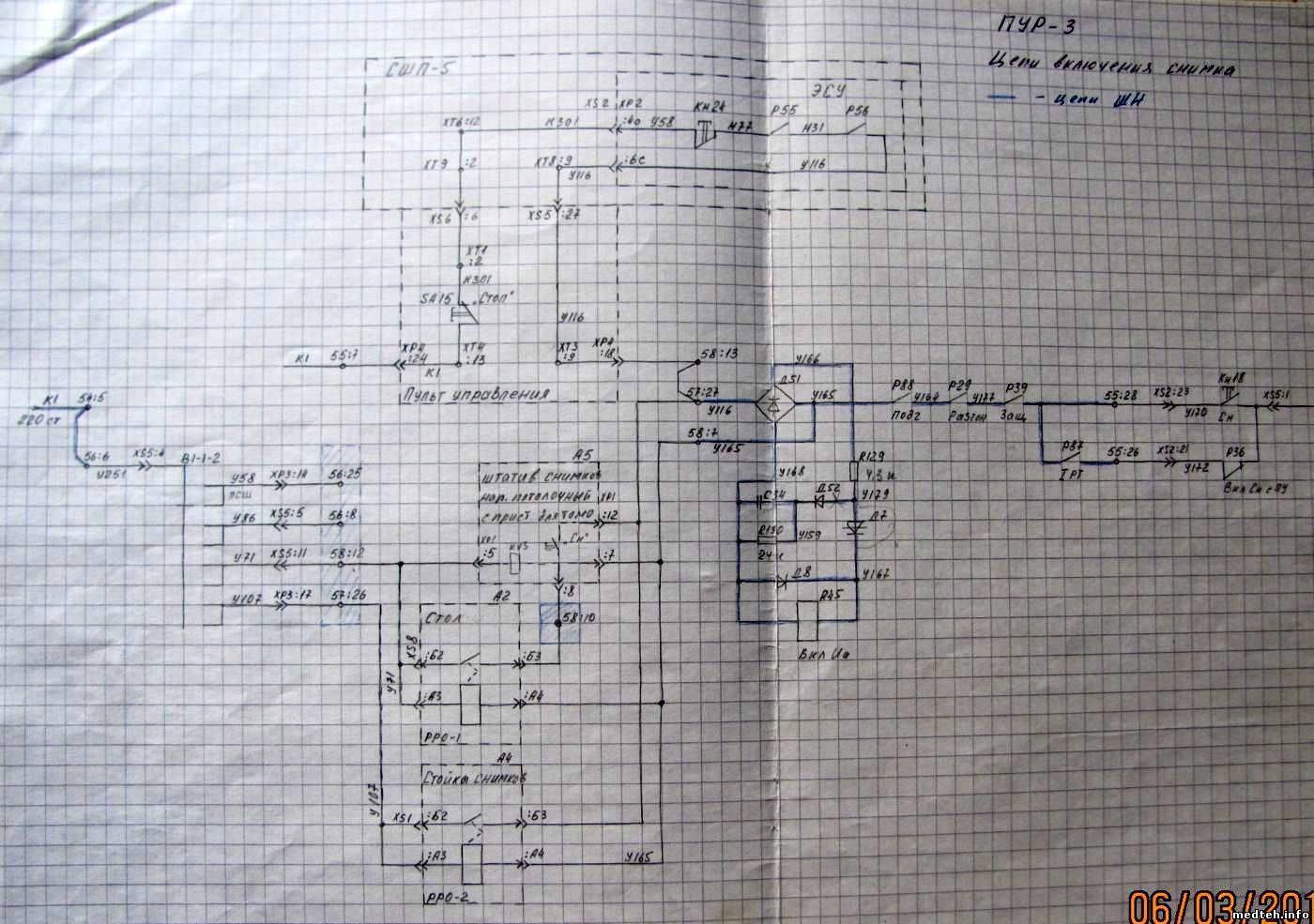

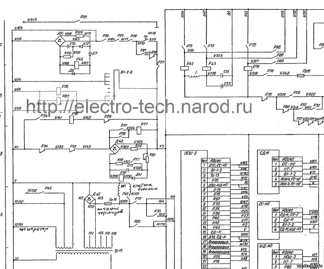

Я правильно понимаю что речь идет об этом участке схемы? Кнопка высокого К18, Реле включения снимка P27, реле готовности места З9?
Вот весь и вопрос в том где поставить перемычку...
Алекс-200Дата: Пятница, 14.Дек.2012, 19:12 | Сообщение # 5
У вас сообщений: 1200
speshlist, впредь указывайте тип питающего устройства. Всё, что я изложил выше, относится к УРП-125/800, а у Вас ПУР-3. Прилагаю "поднятый" участок схемы, из которого видно, что обойти контакт решётки стола снимков можно перемычкой между 58:12 (цепь У71) и 58:10 либо совсем напрямую перемычкой 58:12 - 57:27 (цепь У116).
