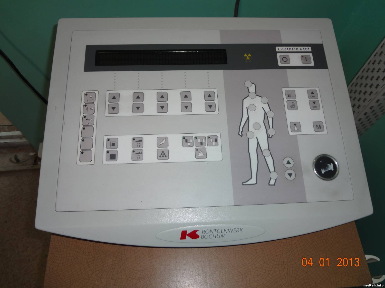

ASN54, фотку Вашего питающего не скинеш - пульт управления и силовую часть, данные аппараты поставлялись с похожими питающими других производителей, но разные наименования марок wink yes

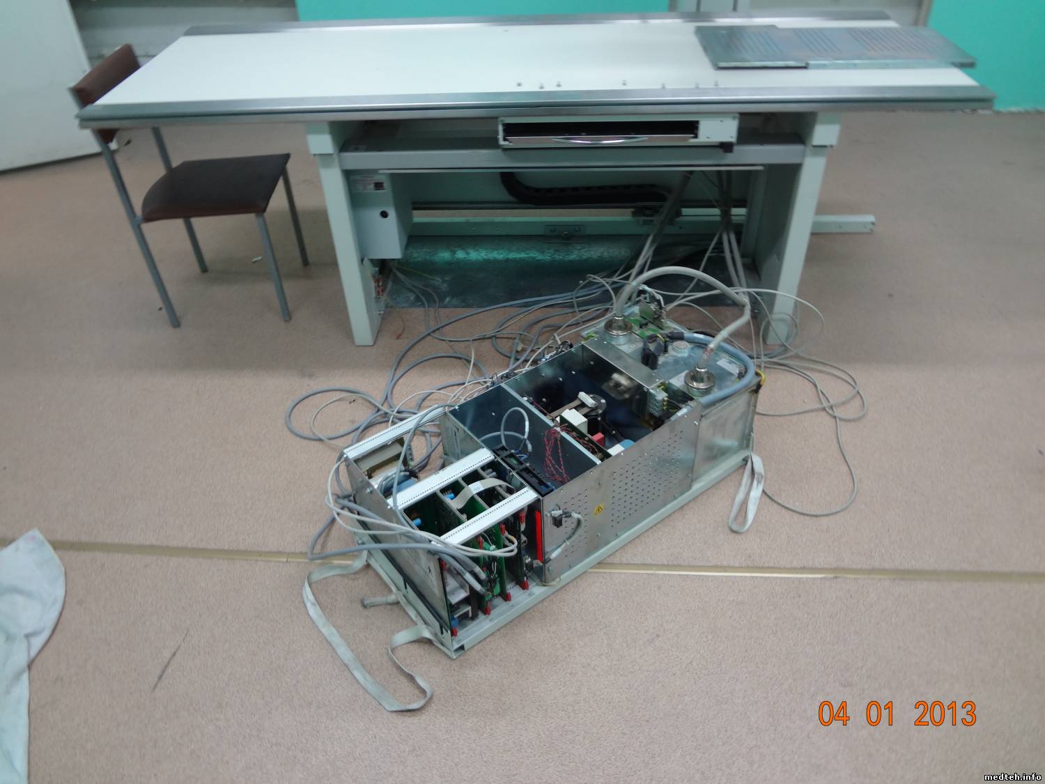

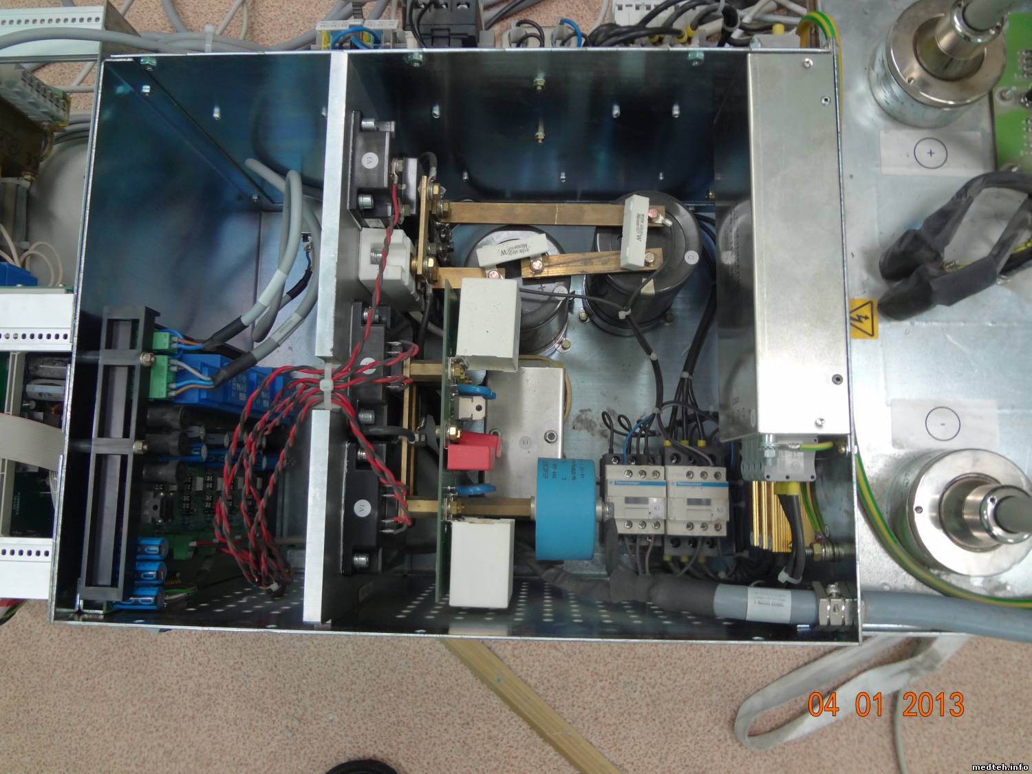

Дополнительно:IMAGE1;IMAGE2

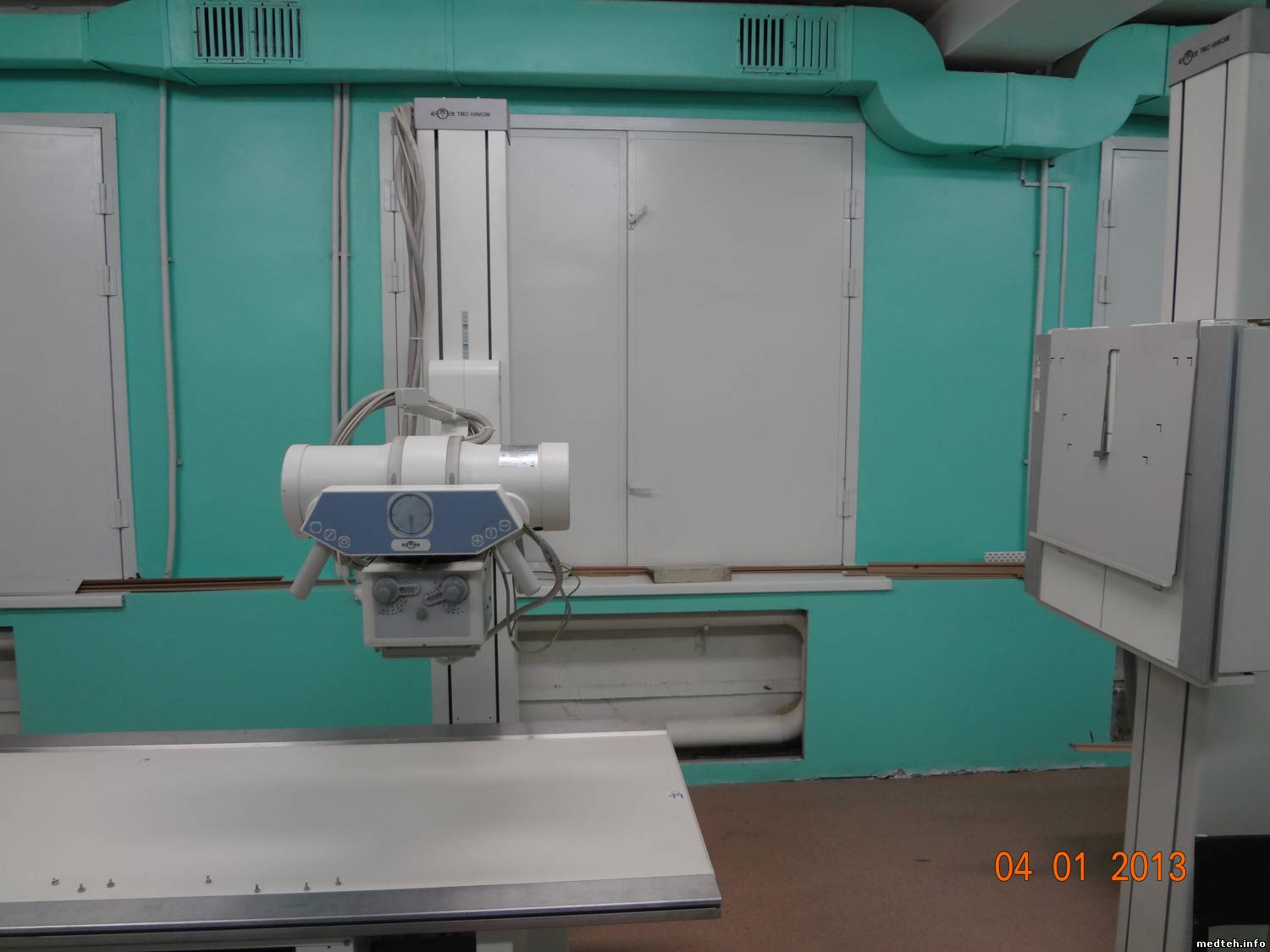

renmasterДата: Суббота, 05.Янв.2013, 01:46 | Сообщение # 4
ASN54, штатив совсем не знаком, более общие ракусы можеш показать самого штатива, его стойки и пульта yes
питающие - знакомо под названием БОХУМ )))

Аппарат включается штатно, экспозиция прерывается с меньшими значениями mAs mS чем установлены. На снимке очертание объекта.
IMAGE1; IMAGE2;

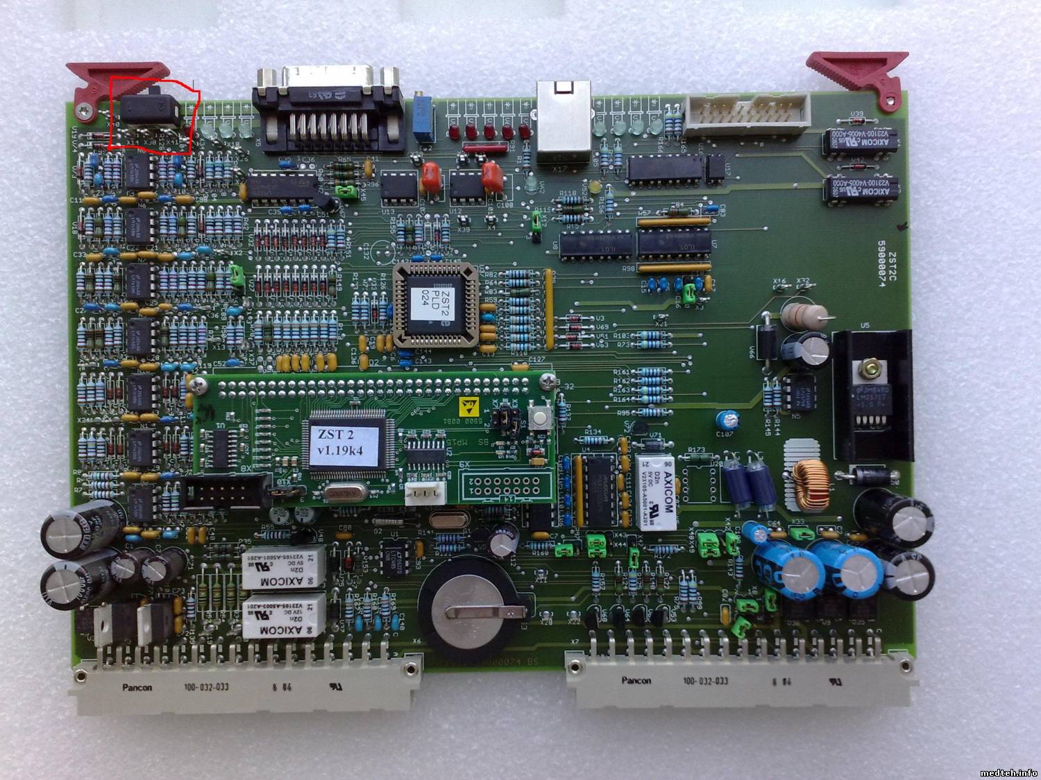

renmasterДата: Вторник, 08.Янв.2013, 14:40 | Сообщение # 9
ASN54, переключатель ( выделенный красным на фото ) в каком положении стоит?

ASN54Дата: Четверг, 10.Янв.2013, 03:53 | Сообщение # 13
Петропавловск-Камчатский
Исправляю свою оплошность. Ошибка "E008-неизвестная ошибка" появлялась при экспозиции из-за переключателя S1 на плате ZST2 установленного в нижнее положение (на пульте при включении аппарата-test mode) на что указал renmaster. Переключение в верхнее положение (selftest) устранило ошибку. Еще раз СПАСИБО всем кто участвовал в поиске решения.
