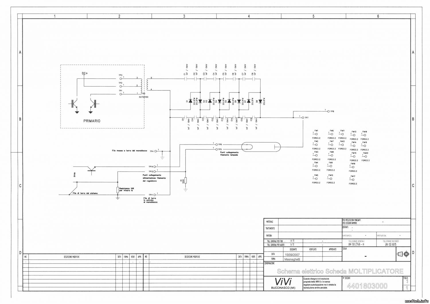

Суть проблемы такова:сгорели выходные транзисторы на материнской плате (обозначены Q1 Q3), схему прилагаю. Плату отремонтировали, протестировали на другом аппарате,- все хорошо, но есть подозрение на то что в голове имеется пробой в в высоковольтном умножителе (голова в свинцовой оболочке залита маслом). Там же расположен трансформатор на вторичную обмотку которого подключена цепочка умножителя, схему также прилагаю. Вопрос: как протестировать исправность головы не подключая её к материнской плате. Может быть собрать какой нибудь пробник, состоящий из простенького задающего генератора с двухтактным выходом и индикацией тока в выходном каскаде, который будет показывать при подключении к голове, какой ток потребляет схема головы с трансформатором и высоковольтным умножителем. По превышению тока или нормальному потреблению можно будет судить об исправности головы. Коллеги пожалуйста поделитесь конкретными идеями. Такой пробник понадобится еще много раз. Кстати он будет годен для любого рентгеновского оборудования, так как оно собрано по аналогичным схемам.

Схема головы и материнской платы не в очень хорошекм качестве но надеюсь разобраться можно.

Поставь после выходных транзисторов предохранители рассчитанные на мах их ток и подключи если сгорят меняй голову и не мучайся

Стоимость транзисторов в сравнении с головой очень мала.
Предохранитель может и не успеть.
Попробуйте поставить лампу накаливания последовательно с дросселем L3. При этом может выдать ошибку по напряжению.
Загрузите схемы в хранилище, если есть еще на аппарат.
