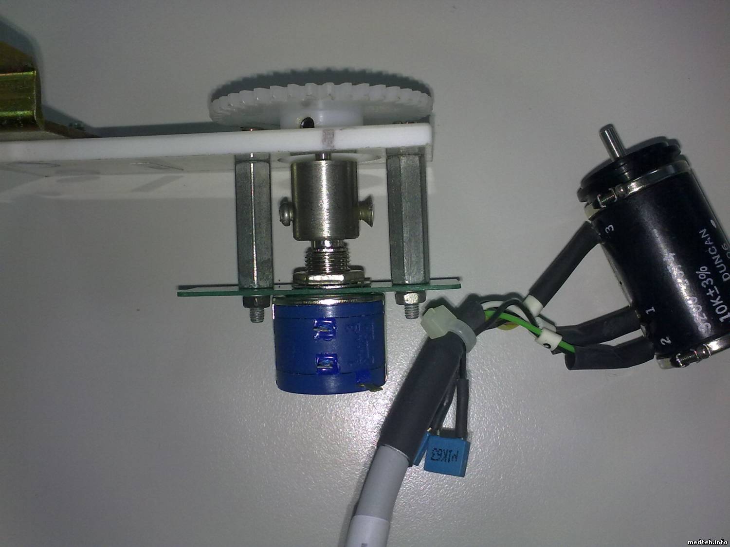

Вышибает ошибку 098 ( нарушение оптоволоконной передачи или неисправность передачи трансмисии.. )
При попытке переместить стойку начинается дребезг самой стойки, и затем вышибает ошибку 098. до этого была такая неисправность, без ошибки, тогда замыкал сигнальный провод обратной связи на массу. прозваниваю все кабеля,начиная от потанциометра стола и стойки- целы, и кабеля стола и стойки от электродвигателей обратной связи-тоже исправны....на все остальные команды отвечает исправно, на стол или стойку ошибка 098....подскажите какова может быть неисправность.

Причина дребезга стойки - чаще кроется в проблемном потенциометре, наверное стоит заменить или промыть потенц

10 оборотов 10 к...вроде обрыва не показал, и еще меряю сопротивление обмоток приводов стола и стойки, стола=3.5 ом, а стойки 1 ом

При таких плясках стойки-меняем потенциометр...Либо смазкой WD40 моем потенц,предворительно разобрав его.

Да блинство ( извеняюсь), сделал проще и ни каких ошибок) вынул все эти патонциометры. механически связываем стойку и стол вместе, берем управление с кнопок под себя, через релюшки и отдельный трансформатор питания, делаем управление отдельное самой стойкой, все драйвера оставляем, чтоб система видела, что все в норме, а за место потанциометров подбираем переменным резистором.работает чертяга.всеравно угловой скопией не пользуются да и не зачем.покрайней мере и ошибок ни каких.и стойка не дребежит, плавно ходит.
