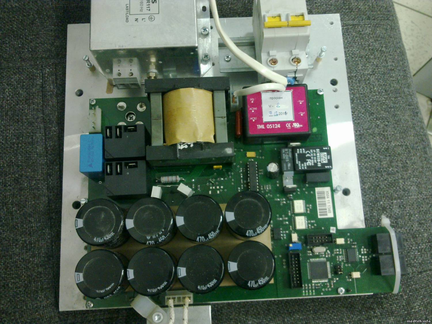

Добрый день,коллеги
Есть у кого нибудь опыт ремонта блока ККМ (силовой щит с блоком ККМ ) ???
Проблема в следующем..
там два силовых транзистора, первый заряжает накопитель до 300 вольт,второй выполняет
функции ККМ и заодно заряжает до 400 вольт.
так вот..
регулярно вылетает первый транзистор ( IGBT 600вольт,40А),следом выпрямительный диод..
управляется транзистор микроконтроллером,с него подается нарастающий ШИМ сигнал,
контроль тока- тем же микроконтроллером с датчика тока через изолирующий усилитель..
Закралось подозрение,что нет контроля тока..
подал на вход изолирующего усилителя напряжение 0,3 вольта, на выходе получил 5 вольт,
по идее микроконтроллер должен был запереть транзистор и прекратить заряд, ан нет ,продолжает фигачить..
или я не прав ?? микроконтроллеру мало сигнала о том что транзистор надрывается,и ему еще чего то надо ???
и вообще,какая сволочь делает защиту силовых элементов на микроконтроллерах...
так и хочется влепить туда обычную микросхему ШИМ..
может у кого схема этого чудоаппарата есть ??

ilya123Дата: Четверг, 17.Янв.2013, 17:26 | Сообщение # 3
У вас сообщений: 155
инженер-электроник
Спасибо, генаf
там про ККМ ни чего нет,к сожалению..
ни схем,ни описания..
узнать бы хотя бы назначение джамперов,которые есть на плате,может они бы мне помогли чем нибудь..
назначение одного я узнал опытным путем,с остальными пока неясно ...
наверно придется городить собственную схему защиты..

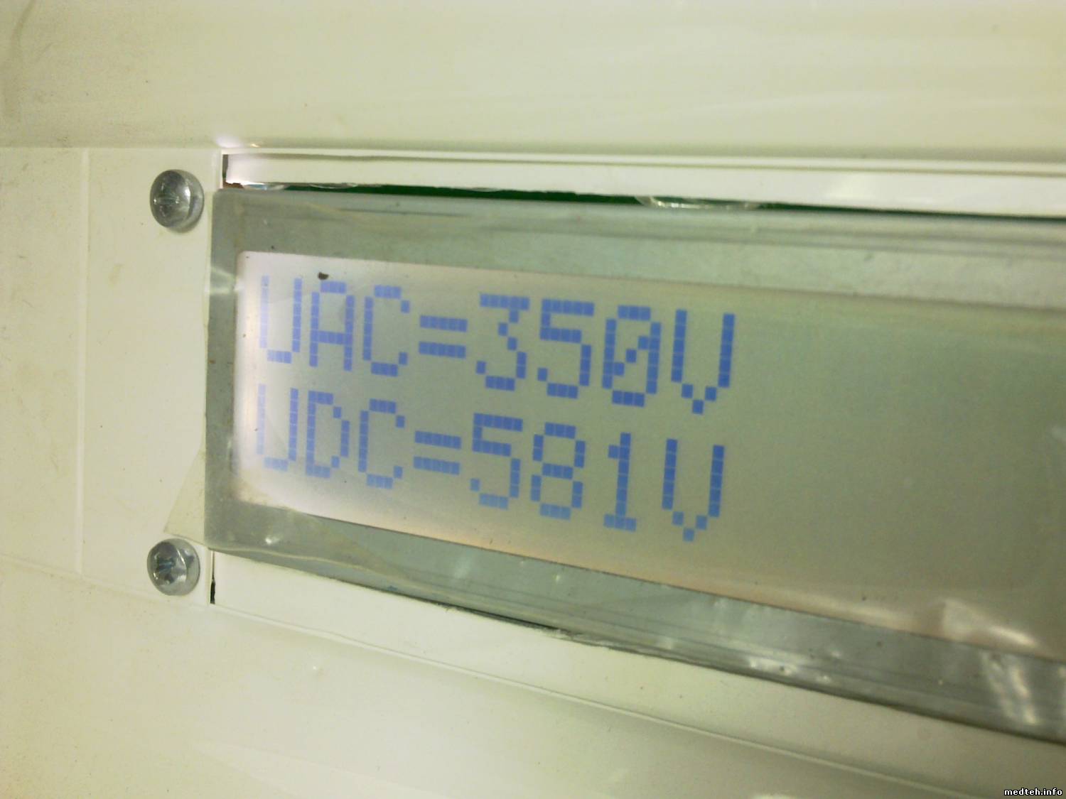

попал на ремонт ККМ от Проскана
пробит транзистор GP50B60PD1, пробит диодный мост KBPC3510, вышел из строя БП TML 05124 24V, 200 mA
включил ККМ, на ЖК экране UAC=350V, UDC=580V
нет щелчка реле и на диодный мост не поступает 220V и значит не может быть постоянного напряжения на выходе, что и подтверждается измерением на выходе...
скинь плиз у кого есть схема ККМ, а с этим ККМ наверное врядли что можно сделать?
