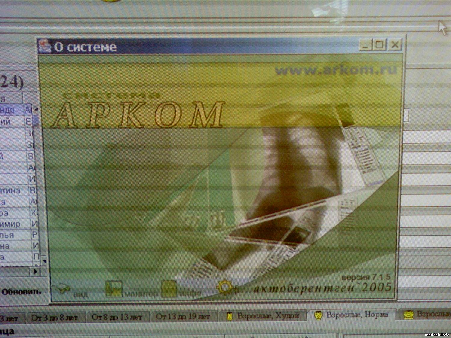

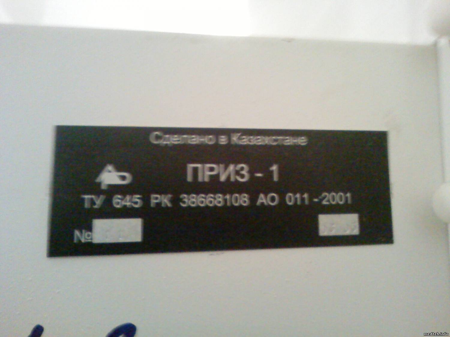

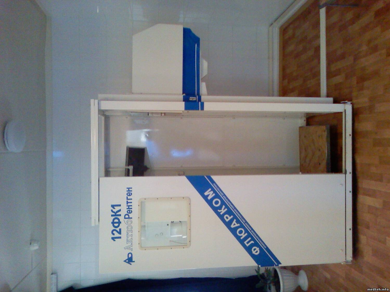

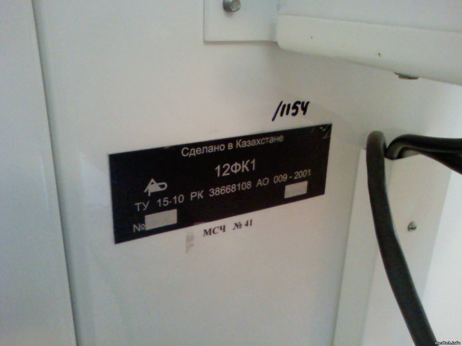

Цифровой флюорограф 12ФК1 Флюарком 2005 г. "Актюбрентген" Внешний вид и ПО - смотрите фотки.

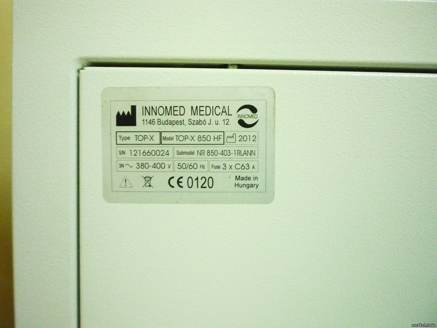

Привет. Есть схема на источник питания?? Очень надо он же идет с этим Ф-12ФК-1
Сообщение отредактировал Алексей822 - Вторник, 10.Май.2016, 05:51
Алекс-200Дата: Вторник, 10.Май.2016, 17:22 | Сообщение # 20
У вас сообщений: 1200
Странно! Вы не ошибаетесь с аппаратом?
TOP-X 850 используется в стационарных комплексах. Если Ф-12ФК-1 флюорограф 12ФК-1, то комплектовать его таким мощным питающим устройством - из пушки по воробьям.
